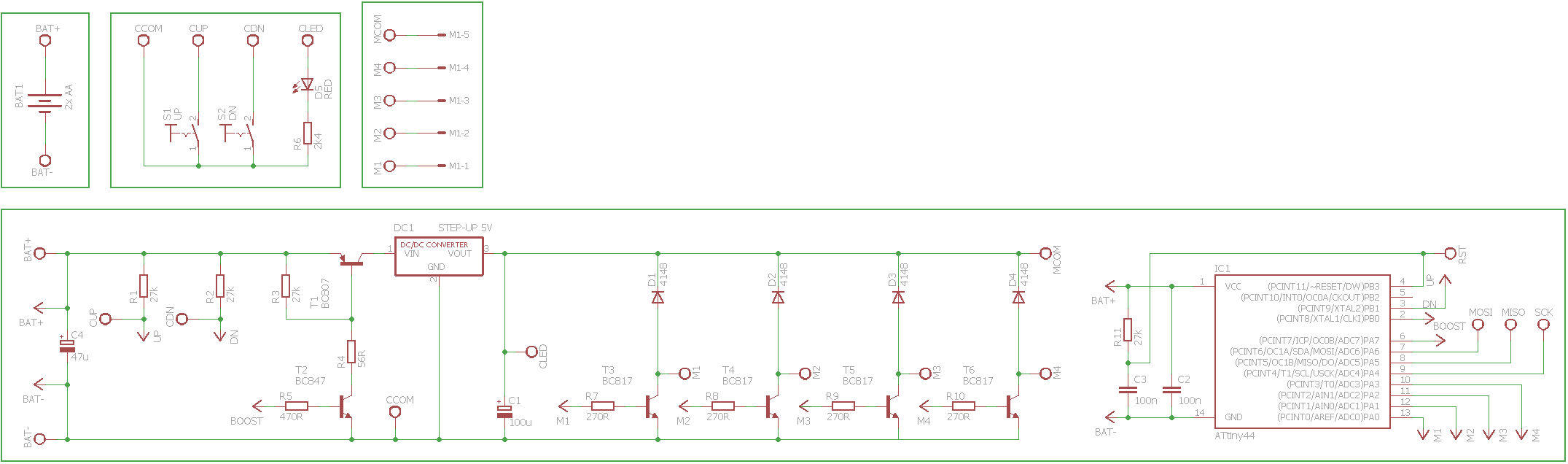

Mam taki problem : zrobiłem male urzadzonko z arduino w srodku, zasilane z
akumulatorkow 3xAA przez przetwornice step-up do 5V. Arduino sprawdza mi na
pinie analogowym napiecie akumulatorkow przed przetworzeniem, np. 3.5V.
Chcialbym aby gdy spadnie napiecie do 3.3V arduino cale sie wylaczalo zeby
nie zniszczyc akumulatorow, bo inaczej przetwornica wyssa je do zera Wink
Jak zrobic taki uklad odcinajacy zasilanie w zaleznosci od stanu napiecia?
Nie mam jakos pomyslu.
Pzdr

Quote:
startowanie na przycisk, arduino podciąga nóżkę załączając tranzystor
mos mostkujący przycisk. Jak napięcie spada poniżej progowego to arduino
ściąga nóżkę na masę i gotowe.
Waldek
Podoba mi sie pomysl. Rozumiem ze chodzi o takie cos?
https://www.fotosik.pl/zdjecie/pelne/09322083b14df718
Bede musial tylko zmienic przelacznik na chwilowy, bo zamontowalem juz
standardowy.
Pzdr

dokładnie tak. Możesz wziąć scalony włącznik zamiast mosfeta, są takie
bardzo małe.
Waldek
Mam mosfety na stanie irlr8726 i IRLZ44N czyli takie "logic level" wiec z
nimi cos pokombinuje.
Dzięki.

Adam Wysocki
Guest
Fri Apr 13, 2018 9:41 am
miumiu <aac@bbd.pl> wrote:
Quote:
Sama raczej na pewno nie. Dlatego chcialbym aby odwod byl rozlaczany jeszcze
przed przetwornica, a nie po stronie juz arduino. Ale chce zeby arduino o
tym decydowalo.
Ostatnio robiłem coś podobnego, nawet schemat na grupie był.
http://www.chmurka.net/r/usenet/tair2.png
AVR jest zasilany non-stop z baterii i włącza / wyłącza przetwornicę,
która zasila resztę układu.
Inna sprawa, że z jakiegoś powodu czasem mi się to po wyłączeniu zawiesza,
na tyle że hard reset nie pomaga i trzeba zrobić power cycle. Czemu -- nie
mam pojęcia, może za słabe filtrowanie, jeszcze się temu nie przyglądałem.
Kiedyś też zrobiłem układ, w którym wciśnięcie przycisku włączało
zasilanie, a zasilanie było podtrzymywane przez AVR. Jak AVR je odciął, to
zasilanie na samym AVR znikało i trzeba było wcisnąć przycisk, żeby znów
odpalić. Tu zrobisz to dodając drugi tranzystor równolegle z T2.
