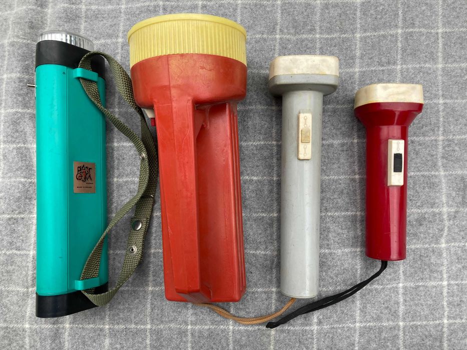

Fri Feb 27, 2026 8:10 pm
On 27/02/2026 18:04, Arnold Ziffel wrote:
Quote:
PS. Naświetlałem zwykłą świetlówką "czarną", tylko że bardzo długo
(godzinę). Doczytałem gdzieś, że agresywna lampa z twardym UV działa
błyskawicznie, ale powoduje problemy przy wywoływaniu. Nie sprawdzałem.
Czarna to UV-C?
UV-A, "bezpieczna", używana w dyskotekach. Daje ledwo widoczną poświatę
fioletową. Pobudza niektóe materialy (jak papier) do świecenia na biało.
W moim wypadku była to mała, bodaj 6W, z odległości około 15cm, świecąca
przez zwykłe szkło akwariowe. Przypuszczalnie sporo promieniowania było
blokowane. Czas naświetlania około 30-45 minut, przez papier nasączony
Transparent. Sama świetlówka była osadzona w turystycznej latarce z
końcówki PRL (takiej o trójkątnym wyglądzie,
https://ireland.apollo.olxcdn.com/v1/files/fofc8z6v97w82-PL/image , po
lewej).
Czas naświetlania nie był krytyczny. Czy 15 czy 45 minut, dało radę
wywołać. Przy dłuższych czasach nie było aż tak dokładnych restrykcji na
stężenie NaOH, więc bywało, że świeciła godzinę.
