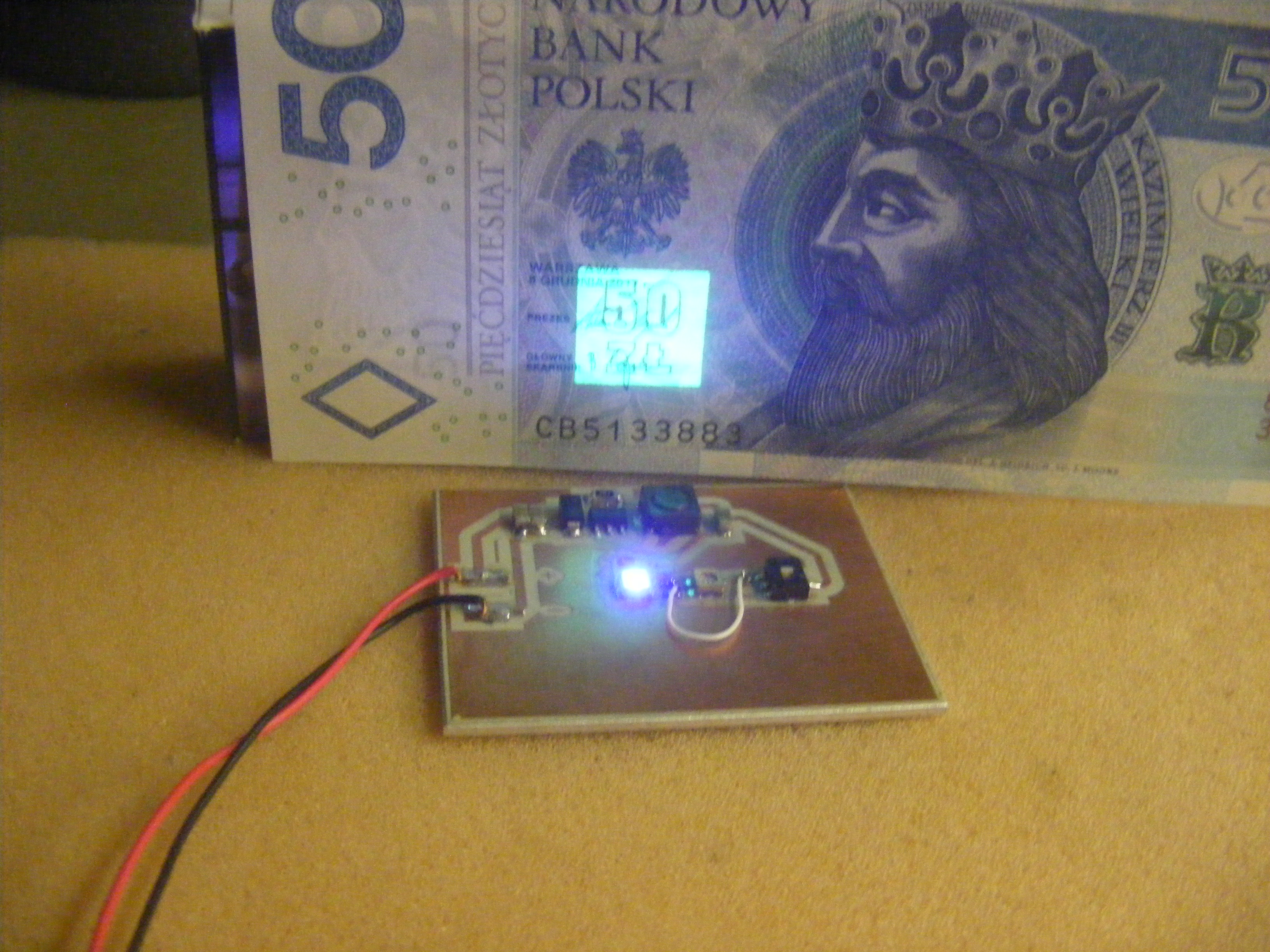

On Sat, 28 Feb 2026 21:02:12 +0100, alojzy nieborak wrote:
Quote:
W dniu 2026-02-28 o 00:14, Marcin Debowski pisze:
On 2026-02-27, Robert Wańkowski <robwan@wp.pl> wrote:
W dniu 27.02.2026 o 19:23, Kaczin0 pisze:
1. Żarówka UV? Są takie?
Z wyglądu taką mam.
https://www.mateko.pl/produkt/zarowka-dezynfekujaca-uv-c-led-60w-z-pilotem/
Jakby to miała być 254nm z taką mocą to kosztowałaby ponad 1000pln za
same diody, a jeszcze osłonka, ktora tam jest, musiałaby być kwarcowa.
Na oko i po cenie to najpewnie 380-395nm, być może 360-365nm (bo
380-395nm dla dezynfekcyjnej to byłoby już zupełne przegięcie).
Jaka kombinacja białej z niebieską, może sama niebieska bez luminoforu.
https://www.youtube.com/watch?v=_EVw_AhPJ7E&t=107s
Tu też fejk ale z UVA 360-390nm
https://www.youtube.com/watch?v=tcMy0yFrI4I
Fajna ściema. Placebo dystrybuowane po jakich bangladeszach albo na
amazonach. Ostatnio u kitaja widziałem różniste kombinacje, fajnie
wygląda cyjan.
Idź z
nią po ciemku do kibla lub gdzie jakiś kot/pies nalał. Jak zobaczysz
święcący brud/plamy, to będzie ta ostatnia. Jak nie zobaczysz, to
380-395nm lub bardzo małą moc.
Otóż to.
Test czy to to daje jakikolwiek UV jest prosty.
3-5mW UVC 270nm jako moc oddawana a nie pobierana, zrobione przed chwilą:
https://zapodaj.net/images/b7a77bfc7f0ec.jpg
No ale to inne UV tez rozświetla ten fragmen?
Quote:
LEDy UVC mają pokrywkę z topionej krzemionki która przepuszcza UVC.
Ja tam nie wiem - UVC szkodliwe dla wielu tworzyw, ale zalewanie chyba
ogólnie dobre jest?

W dniu 2026-03-01 o 02:40, J.F pisze:
Jak widać. Diody z głębszym UVC ani nie potrzebuję ani nie mam więc
testu nie zrobię. UV z diody idzie do góry, jak je skierować prosto na
luminofor wtedy świeci jak oszalałe.
ogólnie dobre jest?
Wg. internetów rozbija wiązania na poziomie atomowym. Czyli inaczej niż
zwykłe punktowe podgrzewanie - rozpad - odparowanie materiału.
Ale to ciągle 270nm jak rozumiem, a w jakims UV-A nie swieci podobnie?
Świeci podobnie ale aparatem ciężko uchwycić bo UVA przechodzi przez
optykę aparatu, rozprasza się i słabo widać.
