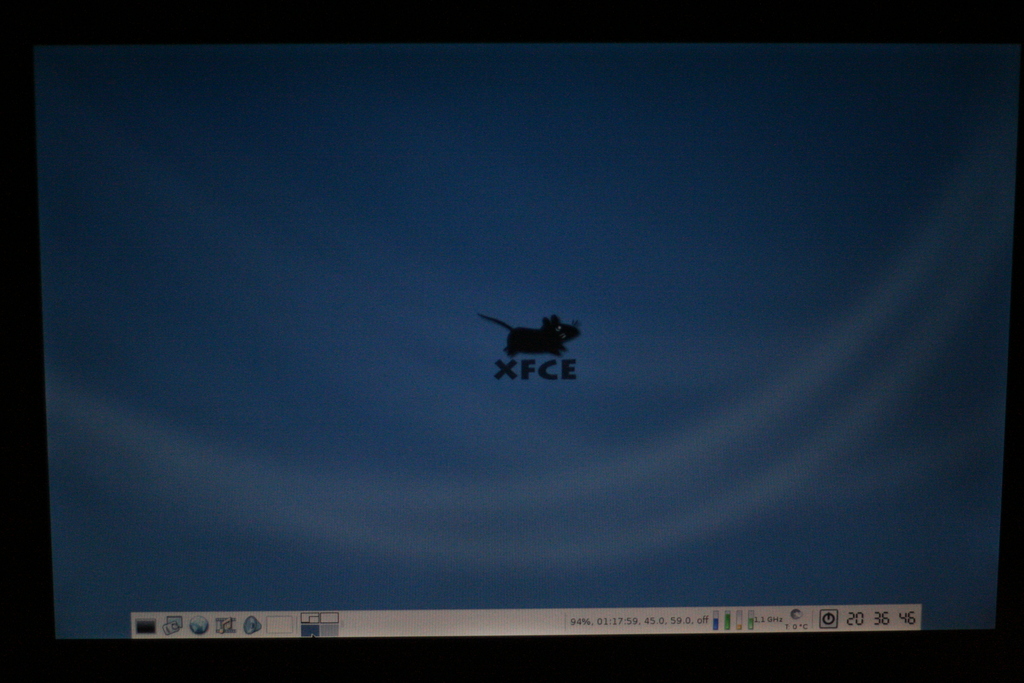

Adam Wysocki
Guest
Wed Mar 05, 2008 8:42 pm
Spinacz biurowy, J.F. <jfox_xnospamx@poczta.onet.pl>!
Quote:
Jeszcze jedna mozliwosc - ze laduja jakos te bramke TFT, a ona sie
potem rozladowuje i w pewnym momencie odcina zasilanie piksela.
Taki "analogowy PWM".
Nagle? Raczej by chyba wygasał powoli, jak luminofor?
Quote:
Kamera, wiatraczek - moze zobaczyc jak wyglada efekt stroboskopowy
na ekranie ?
Właśnie sprawdziłem - przy 1/4000s nic nie widać:
http://www.chmurka.net/r/img_6210.jpg
Czas na 1/4000s, pozostałe parametry ekspozycji na max moich możliwości (iso
1600, f/1.Cool. Matryca to TFT w AMILO Pro V3505.
