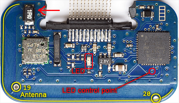

Na innych schematach jest filtr PI 100kHz
Tylko po co głowe sobie truć, jak za 5PLN + 5 za przesyłkę
jest prawie gotowiec.
Ten alps po lewej:
http://obrazki.elektroda.pl/7883667900_1389430003.png
mmr-70
