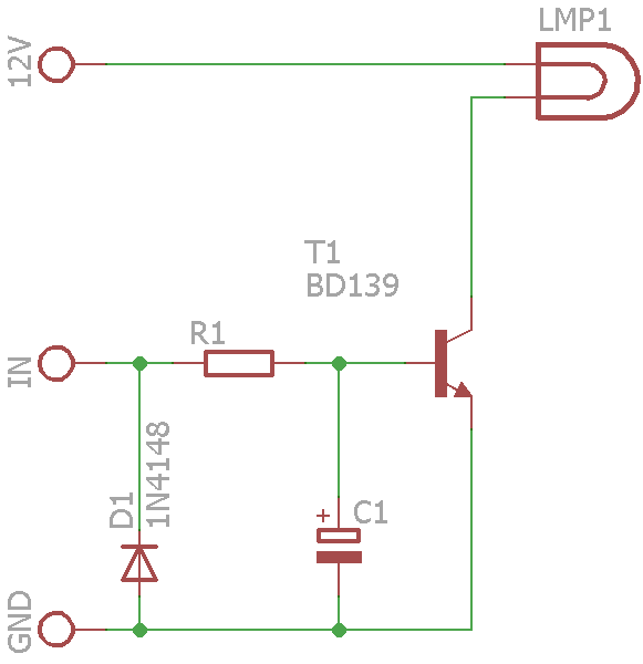

Budyń <budynpl.poland@gmail.com> wrote:
Quote:
Pomysl jest otwarty, czytam co piszecie Smile Lepiej wiecej kabli niz
elektroniki. Lepiej stany 0/1 niz pwm (ze wzgledu na zakłócenia w
długich obwodach).
Jak chcesz przesłać do lampy informację "rozświetl się teraz płynnie" oraz
"wygaś się teraz płynnie", to musisz w lampie zrobić układ, który ją
płynnie rozświetli. Najprościej RC, mniej więcej coś takiego:
http://www.chmurka.net/r/usenet/oswietlenie-led.png
D1 w przypadku tego układu nie jest niezbędna, bo ujemne szpilki wygładzi
filtr RC, ale dla porządku bym ją dał.
Kondensator w tym układzie pewnie będzie dosyć duży, bo rezystor nie może
być zbyt duży, żeby jakoś wysterować bazę. Ewentualnie możesz użyć
mosfeta, wtedy rezystor może być dużo większy (czyli kondensator mniejszy,
ale przy tych czasach też elektrolit). Ważne, żeby mosfet był logic level,
jeśli chcesz to sterować z 5V (lub drugi układ sterujący na tranzystorze,
który zamieni 0-5V na 12-0V, po stronie raspi).

o tototo mi chodziło, proste i opisane Smile Rozumiem ze czasy rozjaśniania będa się rozjezdzać w miarę starzenia elementów. Jakis potencjometr do okresowej regulacji pewnie? Chyba ze z waszych doswiadczen wynika ze to niepotrzebne.
niepotrzebne.
Teoretycznie elektrolity się starzeją... ale to kwestia długich lat.
Potencjometr możesz dorzucić szeregowo z tym rezystorem.
