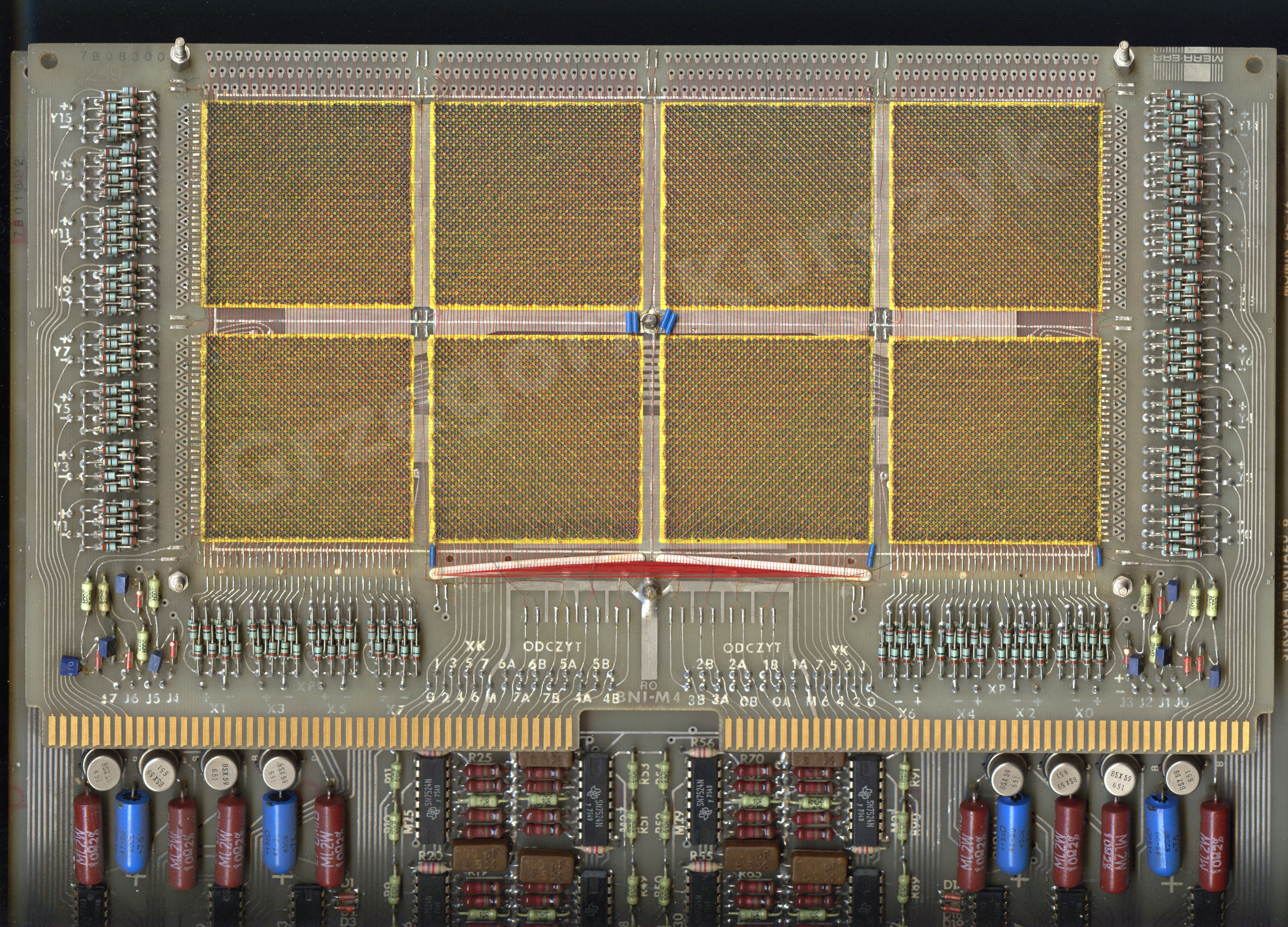

Grzegorz Kurczyk
Guest
Mon Feb 15, 2016 8:49 am
W dniu 09.02.2016 o 10:48, Piotr Wyderski pisze:
Quote:
A szkoda, bo chętnie bym przyjął z kilogram. Smile
Na znanym portalu jest kompletny moduł:
http://allegro.pl/pamiec-rdzeniowa-modul-unikat-i5975563449.html
ale jakoś bym nie miał serca rzucić się na taki zabytek
z nożyczkami -- za dobrze zachowany. :-(
Pozdrawiam, Piotr
Jakieś rok temu wyrwałem na alletanio taką "perełkę" rodzimej produkcji
http://www.grzegorz.kurczyk.pl/memcore2.jpg
po drugiej stronie płytki jest taki sam komplet. Samo patrzenie na tę
misterną plecionkę kolorowych drucików napełnia me serce radością Smile
Razem wychodzi piekna liczba 64x64x8x2=65536bitów czyli połowa tego co
miały pierwsze modele ZX Spectrum Wink
Płyta prawdopodobnie jest w pełni sprawna.
W ramach elektronicznego masochizmu zamierzam to podłączyć do jakiejś
atmegi :-)
Grzegorz.

J.F.
Guest
Mon Feb 15, 2016 9:43 am
Użytkownik "Grzegorz Kurczyk" napisał w wiadomości grup
dyskusyjnych:56c18327$0$696$65785112@news.neostrada.pl...
produkcji http://www.grzegorz.kurczyk.pl/memcore2.jpg
Ze to nie Ty robiles ? :-)
co miały pierwsze modele ZX Spectrum Wink
Dwie takie by sie do Spectrum zmiescily :-)
Te elementy po bokach przy Yn to rezystory czy diody ?
Bo ... nie widze tu zadnego tranzystora.
I tak sie zastanawiam czy moj pomysl dekodera macierzowego nie ulegl
tu dalszemu uproszczeniu.
Mamy mianowicie 8 linii Yn+, gdzie n = 1, 3, ... 15 z wczesniejszym
dekoderem 1 z 8,
po drugiej stronie 8 linii Yn-, n = 0, 2, ... 14, tez z
wczesniejszym dekoderem 1 z 8,
Kazdy z drucikow Y przez dwie diody na koncach laczy sie z jednym
sygnalem z pierwszej grupy i drugim z drugiej.
Prad plynie tylko przez ten drucik, ktory jest podlaczony do
odpowiednio wysterowanych linii.
Drugi zestaw diod umozliwia przeplyw pradu w druga strone - znow przez
jeden wybrany drucik.
Aaa - teraz jeszcze widze - te "diody" to w dwoch pietrach :-)
J.
Jarosław Sokołowski
Guest
Mon Feb 15, 2016 12:53 pm
Pan Grzegorz Kurczyk napisał:
Śliczne!
atmegi Smile
Jeśli mogę coś zasugerować, to ja bym z tego zrobił pamięć USB. Noszenie
swoich plików na takim pendrajwie powinno na widzach zrobić spore wrażenie.
Jarek
