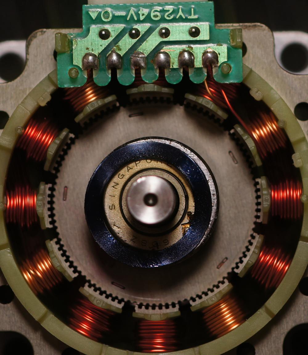

Rozebrałem drania:
http://tomeq.unixstorm.org/grupy/krokowy.JPG
Tu muszę złożyć samokrytkę, bo nie wiem jak to mierzyłem że
między 1 a 2 wyszło 3 ohmy jak widać jak jest na zdjęciu, niestety inne
pomiary też do bani.
Prawdłowe:
1-2 0,3R
1-3 0,7R
1-4 0,8R
3-4 0,8R
Przyjmując rezystancję kabli pomiarowych 0,3R to by sie wszystko mniej
więcej zgadzało.
To chyba jednak krokowiec. Ale czemu tak dziwnie zrobiony?
Dzięki za porady. Następny razem kupię coś z pdf'em Smile

No jaki krokowiec, jak elegancko widać, że 3fazowy "zwykły", widać
przesunięcie na ząbkach wirnik-stojan (inna liczba rowków), z falownika
trzeba by go gonić.

Czekaj - bo to chyba tzw reluktacyjny, wirnik nie jest magnesem.
krecic reka mozna lagodnie, bez przeskokow ?
Jak najbardziej "krokowy" - jedna z odmian.
Falownik tu nie pomoze - on jest chyba unipolarny.
Tylko jak polaczony ... nie ma przypadkiem wspolnego srodka na
obudowie ?
Hm, a moze to trzeba tak sterowac ze jedna cewke pod jeden biegun
zasilania, a dwie pozostale pod drugi ?
Tak czy inaczej - pogratulowac sobie ze sie drivera nie spalilo, bo w
silniku zwarcie.
J.

Dzięki wszystkim za pomoc. Choć bardziej kibicowałem pomysłowi J.F. że to
bipolar z połączonymi cewkami. Tak pójdzie na półkę. Do tego co chcę zrobić
potrzebny krokowiec(sanki przesuwane do foto i mają być przenośne).
