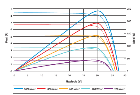

Hej,
Czy macie jakąś wiedzę na temat kontrolerów ładowania z panelu
słonecznego? Takie urządzenie, do którego z jednej strony podłączamy
panel, a z drugiej akumulator. Co to ma w środku?
Wydaje mi się, że o ile maksymalny prąd ładowania będzie dużo niższy od
1/10 C, to nie trzeba go ograniczać i zwykła przetwornica SEPIC ustawiona
na napięcie ładowania akumulatora (np. 13.8 V, 14.0 V) załatwiłaby sprawę,
byle zapewnić przepływ prądu w jednym kierunku (żeby akumulator nie
zasilał przetwornicy, gdy słońce się schowa). Czy się mylę?
Dodatkowo, mając stałą moc, czy lepiej wpompujemy ją w akumulator przy
mniejszym napięciu (wspomniane 13.8 V) i większym prądzie, czy lepiej
podbić napięcie (np. 14.4 V) kosztem prądu?
Generalnie kombinuję nad doładowywaniem samochodu podczas długich postojów
z panelu i rozważam różne możliwości...

Nie masz stałej mocy. Panel ma optymalny punkt pracy, zmienia się on
dynamicznie wraz z nasłonecznieniem i potrzebny jest układ śledzący te
zmiany i reagujący na nie. Musi pracować w optymalnym punkcie bo inaczej
nie będzie miał deklarowanej sprawności. A twoje rozważania o napięciu
ładowania są bez sensu jako że napięcie ładowania ustawia się
samoczynnie w zależności od prądu ładowania, stanu naładowania i
oporności wewnętrznej aku.
Jacek

To zalezy od panelu. Jak ma 18V to bym bezposrednio połączył przez diodę
albo ewentualnie prosty kontroler PWM,
Jak chcesz wziąć z panelu to co możliwe to rzeczywiscie MPPT jest jepszy
wyborem ale przy małej mocy nie ma co stosowac.
c.
Ok, poczytałem trochę o MPPT, choć nadal większość to bardzo duże
ogólniki.
Zastanawiam się, czy miałby sens układ złożony z przetwornicy step-up,
a za nią step-down.
Driver do step-up mierzyłby napięcie i prąd panelu i ustalałby takie
wypełnienie impulsów, żeby moc pobierana z panelu była maksymalna.
Wyobrażam sobie to tak, że oscylowałby wokół tego punktu i gdy punkt by
się przesuwał, to driver przesuwałby wypełnienie razem z nim tak, żeby
znaleźć maksimum.
Step-down byłby użyty do ładowania akumulatora. Tu też mamy dwie opcje --
albo zwykły step-down ustawiony na dane napięcie (CV) albo... patrz niżej.
Ogólnie nie jest to trywialne, ale też nie wydaje się niewykonalne.

Ten wykres (dla innego panelu) mówi, że tak:
https://www.dacpol.eu/files/pl/katalog/2014/fotowolika/wykres.jpg
Czyli tak naprawdę potrzebny będzie buck-boost, żeby w każdych warunkach
(i Uwe < Uwy i Uwe > Uwy) wyciągnąć z panelu maksymalną moc?
Patrzac na ten wykres - to akurat na nim ladnie widac ze maksimum mocy
wypada przy ~30V. Mozna by sobie darowac lepsze dopasowania -
przetwornica tylko obnizajaca, sprzezenie zwrotne takie, aby utrzymac
na wejsciu te 30V.
Quote:
Czemu prąd panelu spada wraz ze wzrostem napięcia?
Zle patrzysz. Odwroc wykres.
Jak w kazdej baterii - napiecie jest wysokie, gdy pradu nie bierzesz.
Jak zaczynasz brac prad, to napiecie spada.
Tylko w bateriach przyjmuje sie (nie calkiem zgodnie z prawda), ze
napiecie spada liniowo ze wzrostem pradu (bo Rw), a tu mamy spadek
najpierw (przy malym pradzie) troche krzywy, a potem fazę "prad nie
wiekszy niz", co z zasady dzialania fotoogniwa wynika.
I gdzies na tym przejsciu z jednego do drugiego obszaru wychodzi punkt
mocy maksymalnej.
Ktory w powaznej instalacji chcemy osiagnac, a w takiej prostej
doladowywarce niekoniecznie :-)
J.
