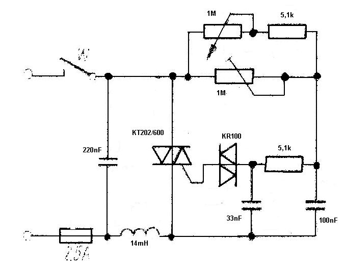

"Adam"
Quote:
Z powodzeniem używam termistorów do łagodnego startu od blisko 40 lat.
Z termistorami telewizyjnymi od układów rozmagnesowywania kineskopów (takie
wielkie, większe od rezystora MŁT 2W z lat 90) przerabiałem już praktycznie
temat i mi nie pasuje. W dodatku jak oprawa z delikatnego plastiku (mało
termicznie odpornego) to może zrobić się galareta od grzejnika termistora.
Interesuje mnie rozwiązanie z jak najmniejszym generowaniem ciepła, stąd
celuję w triaka.
I założenie jest, że nie czekamy na stygniecię, tylko po praktycznie kilku
sekundach układ znów jest gotowy do wygenerowania miękkiego startu.

W dniu 06.06.2019 o 21:52, jedrek pisze:
Quote:
Poszukuję schematu z gatunku, aby mosfet nie pracował jako element
wykonawczy mocy, a raczej zastąpił potencjometr w tradycyjnym
podstawowym układzie ściemniacza
https://static.elektroda.pl/attach/rs-2_118.jpg Wtedy by taki
elektroniczny potencjometr na mosfecie (pewnie by trzeba było dodać
mostek do układu na bramce triaka, aby sterowanie było prądem
jednokierunkowym) pracował z prądami rzędu kilkunastu mA, na bramce
triaka. Czyli na bramce mosfeta jakaś niewielka pojemność ładowana przez
duży opór do napięcie pełnego otwarcia mosfeta i mosfet by powolutku
zmniejszał rezystancję z nieskonczenie wielkiej do praktycznie 0 Ohm.
Kiedyś używałem MBS4991, to taki sterowany diak. Ale spróbuj je teraz
kupić :-(
P.P.
