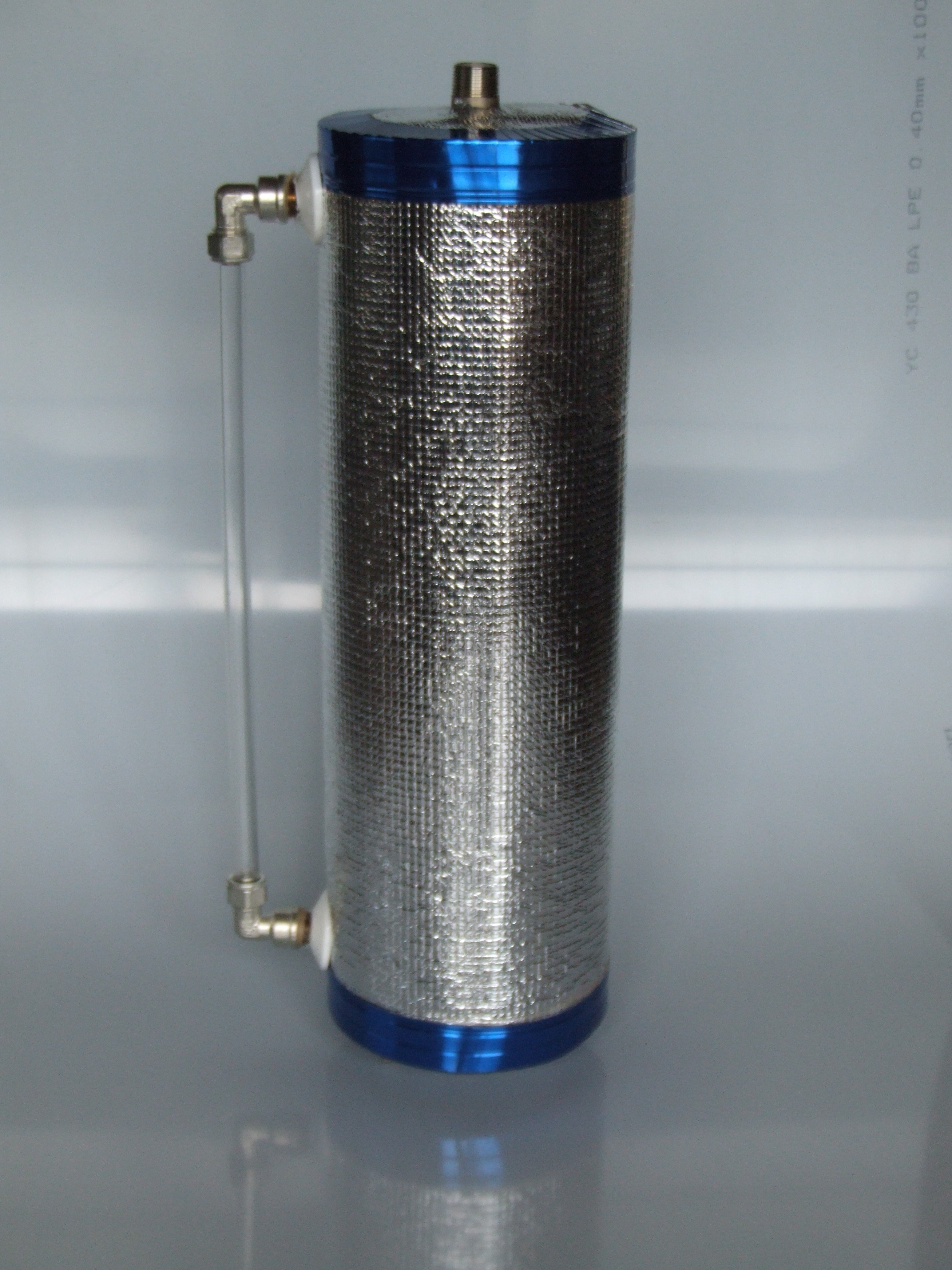

Wywierć dziurę na spodzie i przyczep do baniaka pionową prześwitującą rurkę.
Dostaniesz wskaźnik liniowy, niezawodny, optyczny, z zerowym
poborem prądu.
Po co komplikować proste sprawy.
poborem prądu.
Dokłądnie, tak jak kolega zrobił wskaźnik paliwa w motocyklu
https://www.youtube.com/watch?feature=player_detailpage&v=RK2q5quuB1I#t=47
rurkę.
poborem prądu.
Tylko ta pionowa rurka powie, że już nie spłuczesz mydła. Smile
Jak już takie coś, to tak jak pisałem wcześniej. Rurka, ale jako
naczynie połączone.
http://obrazki.elektroda.pl/9172038600_1440059145.jpg
Robert
rurkę.
poborem prądu.
Jak już takie coś, to tak jak pisałem wcześniej. Rurka, ale jako naczynie
połączone.
na filmiku właśnie tak jest zrobione, poza tym jeśli nawet będzie rurka
połączona tylko u dołu i nie będzie zaślepiona od góry to też będzie toto
działac;)
pozdr
Tomasz
