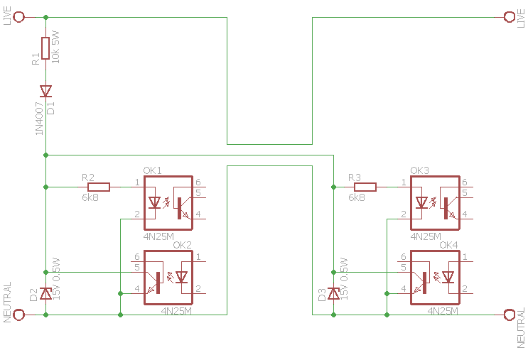

Hej,
Potrzebuję na odległości 20-25 metrów puścić zasilanie pompy (sieć 230V,
ok. 200W, obciążenie oczywiście indukcyjne) i tym samym kablem puścić
wymianę informacji między dwoma układami cyfrowymi po obu stronach
(układy odseparowane od sieci). Wymyśliłem taki układ:
http://www.chmurka.net/r/transmission-230v.png
Dzięki temu na trzecim przewodzie mamy co 10ms jedynkę, trwającą 10ms,
którą każdy procesor może odczytać (OK1, OK3) i zewrzeć do masy (którą
będzie przewód neutralny, ale chcę żeby układ działał prawidłowo i
bezpiecznie też przy odwróceniu sieci - niech to będzie faza), tworząc
zero (OK2, OK4), coś jak I2C, tylko jednoprzewodowe i modulowane co 10ms
(komunikacja będzie tylko na jednej połówce napięcia sieci, to wystarczy).
Lewa strona będzie w domu (po stronie zasilania), prawa na zewnątrz. Zener
D3 jest po to, żeby OK3 i OK4, które są po drugiej stronie przewodu (to
przewężenie na środku symbolizuje przewód) nie oberwały od impulsów,
indukowanych przy włączaniu i wyłączaniu pompy (system będzie po tej
cyfrze transmitował m.in. informacje do włączania i wyłączania pompy,
ale nie tylko).
Stronę cyfrową (komunikację procesorów, synchronizację z narastającym
zboczem, filtrowanie szpilek, odporność protokołu na zakłócenia) sobie
ogarnę, chodzi mi na razie o stronę elektroniczną. Widzicie jakieś wady
tego rozwiązania?

Rozumiem ze masz kabel 3 przewodowy, z ktorego wykorzystujesz 2 linie
do zasilania, a trzecia chcialbys poswiecic na transmisje danych ?
To co wymysliles powinno dzialac (powoli, osiagniecie 50b/s moze byc
pewnym wyzwaniem)
ale ... czy nie powinienes pompy podlaczyc takze do przewodu
ochronnego ?
No chyba ze uziemiona solidnie na miejscu, co chyba nawet lepsze ...
to moze skorzystac z transmisji przez 3 drut i ziemie ?
Poza tym sa rozwiania do transmisji po sieci, chocby stare X-10.
No i na dobra sprawe mozna sprobowac na czestotliwosciach radiowych -
majac jeden drut do dyspozycji nie powinno byc problemow z lacznoscia
J.

Dlaczego sobie sam życie utrudniasz? Zastosuj sygnał nośny, wstrzyknij
go poprzez kondensatory (jak w PLC) a trzeci przewód wykorzystaj
zgodnie z przeznaczeniem na PE.
Obecnie masz za dużą impedancję tej linii i samo napięcie sieci zabije
Ci komunikację poprzez pojemności przewodów.

Napięcie czy prąd idący do pompy? Pompa czasem (95% czasu) będzie
wyłączona, ale układ musi działać też wtedy, kiedy będzie włączona
(zresztą to on ma włączać pompę, jak dostanie taki sygnał).
To po co ci drugi kierunek? daj na tym PE i jednym wspólnym przekaźnik
na 12 czy 24V i podawaj to nap w domu z zasilacza który musi być
izolowany na wtórnym bo będzie albo może być pod nap sieci.
I po problemie.
Właśnie chcę je sobie ułatwić...
Zastosuj sygnał nośny, wstrzyknij go poprzez kondensatory (jak w PLC)
Ale ten sygnał nośny będzie potem siał po sieci...
Niby jak? Przecież, żeby go wstrzyknąć i odebrać, musisz dać w szereg
dławiki.
Cokolwiek zrobisz stałoprądowo, to zawsze będziesz miał fałszowanie
spadkami napięć wynikających z obciążenia.
Best regards,
RoMan
Ale mnie nie interesuje wartość napięcia, mnie interesuje tylko wykrywanie
jego obecności lub braku.
Ręce mi opadły :(

Nie ma możliwości podłączenia tutaj PE zgodnie ze sztuką. Raz że sama
pompa ma tylko kabel dwuprzewodowy (bez PE), więc musiałbym podłączyć
do jej korpusu dodatkowy przewód (co nie jest takie proste - korpus jest
zanurzony w wodzie), dwa że nie mam gdzie tego PE podłączyć w domu. Dom
nie ma uziemienia. Że to źle? Wiem, ale ja tu tylko wynajmuję... kiedyś
miałem plany zrobienia uziemienia, nawet długi wątek był na tej grupie,
po którym stwierdziłem, że ciężko będzie to zrobić tak, żeby nie
pogorszyć, więc zostawiłem temat.
A może:
- zrobić pętlę prądową z tej trzeciej linii i przewodu N?
- dać kluczowaną nośną na tej trzeciej linii?
