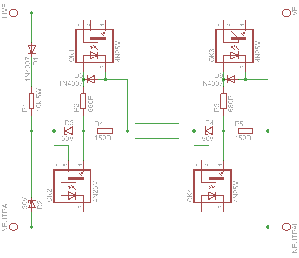

J.F. <jfox_xnospamx@poczta.onet.pl> wrote:
Quote:
wymianę informacji między dwoma układami cyfrowymi po obu stronach
(układy odseparowane od sieci). Wymyśliłem taki układ:
http://www.chmurka.net/r/transmission-230v.png
Rozumiem ze masz kabel 3 przewodowy, z ktorego wykorzystujesz 2 linie
do zasilania, a trzecia chcialbys poswiecic na transmisje danych ?
Dokładnie tak. W sumie nie muszę trzecią, ale celowo kupiłem kabel
3-przewodowy, żeby mieć tą jedną żyłę do wykorzystania.
Quote:
To co wymysliles powinno dzialac (powoli, osiagniecie 50b/s moze byc
pewnym wyzwaniem)
50 b/s spokojnie wystarczy.

janusz_k <Janusz_kk@o2.pl> wrote:
Quote:
Napięcie czy prąd idący do pompy? Pompa czasem (95% czasu) będzie
wyłączona, ale układ musi działać też wtedy, kiedy będzie włączona
(zresztą to on ma włączać pompę, jak dostanie taki sygnał).
To po co ci drugi kierunek?
Układ od strony domu ma wysyłać sygnał włącz/wyłącz, ale układ na zewnątrz
ma wysyłać dane o temperaturze do domu (zarówno przy włączonej jak przy
wyłączonej pompie).
W domu będzie przycisk, tak samo jak na zewnątrz, który będzie włączał lub
wyłączał pompę - coś jak układ schodowy, po prostu przycisk będzie ją
przełączał. Nic nie stoi na przeszkodzie, żeby przycisk ten zwierał trzeci
przewód do jednego ze wspólnych, ale nadal mamy problem transmisji choćby
w jedną stronę...
Cyfrowo sobie to ogarnę, chodzi mi tylko o elektroniczną część.

No to już dostałeś odpowiedź że wtej wersji nie pójdzie, bo sterujesz
napięciem,
zrób to samo ale prądowo, musisz dodać oporniki i tranzystory.
Pozdr
Janusz_K

W dniu 2015-10-12 o 20:49, Gof pisze:
napięciem,
Ok, podejście z pętlą prądową.
http://www.chmurka.net/r/transmission-230v-2.png
Jak sobie wyobrażam, że to będzie działało:
1. Gdy OK2 i OK4 będą zamknięte (włączone), prąd będzie płynął przez D1,
R1, OK2, R4, OK4 i R5. Ominie D2, bo będzie na niej tylko ok. 6.5V
(spadek na OK2, R4, OK4, R5). Część tego prądu popłynie też przez OK1 i
OK3, które też będą włączone.
2. Gdy OK2 lub OK4 zostanie wyłączony (otwarty), pętla też będzie otwarta
i prąd popłynie przez D1, R1 i D2.
D2 jest dlatego, że 4N25 przebije się przy 70V, więc żeby do tego nie
dopuścić, napięcie na tranzystorach w OK2 i OK4 jest ograniczane do tych
30V. Dodatkowo są zenery D3 i D4, zabezpieczające te tranzystory na
wypadek przepięć na linii.
Diody w OK1 i OK3 zabezpieczone są przez D5 i D6.
Ma szansę działać?
Ma szansę ale mam parę uwag:
1.D2 daj na min 50V podobnie jak D3 i D4, teraz niepotrzebnie ogranicza
ci zakres pracy.
2. Transoptory 4N25 mają słabą "emisję" tylko 50%
to oznacza że jak dasz na diodę 10mA to na wyjściu
dostaniesz 5mA, trochę mało, lepsze będą darlingtony
np H11G2M
http://www.tme.eu/pl/details/h11g2m/transoptory-wyjscie-tranzystorowe-tht/fairchild-semiconductor/
Z racji tego że wszystko zasilasz impulsowo to i impulsy dostaniesz na
wyjściach, wiesz o tym?
Pozdr
Janusz_K

napięciem,
Ma szansę działać?
