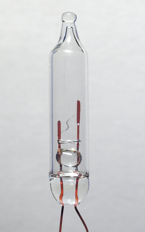

On Sun, 18 Jan 2015 14:01:33 +0100, Paweł Pawłowicz
<paw-p@wnoz.up.wroc[kropka]pl> wrote:
Quote:
W dniu 2015-01-18 o 13:39, J.F. pisze:
Dnia Sun, 18 Jan 2015 12:35:04 +0100, jg napisał(a):
http://allegro.pl/lampki-swiateczne-540-cm-ozdoby-choinkowe-lancuch-i5001276217.html
kilka lampek przestalo swiecic, bez wplywu na swiecenie reszty (chyba, ze
sie taka wadliwa lampke wyciagnie, wtedy wszystko gasnie).
nie dziwilbym sie, gdyby nie to, ze omomierz pokazuje, ze zarnik nie ma
przerwy - jest przejscie miedzy dwoma koncowkami zaroweczki. mimo to
zaroweczka nie swieci. o co chodzi? myslalem, ze przewodzenie zarowki jest
jadnoznaczne z tym, ze musi swiecic...
Kiedys tam wpadli na pomysl, zeby te druciki mocujace zarnik zrobic
sprezyste. Jak sie przepali, druciki sie rozchodza ... i stykaja obwod
zastepczy.
Nie zgadłeś. Przyjrzyj się takiej żaróweczce :-)
P.P.
Pryjrzalem sie. JF ma racje

Sun Jan 18, 2015 11:42 pm
W dniu 2015-01-18 21:52, jg pisze:
Quote:
zastepczy.
P.P.
A.L.
taki szkolny mikroskop da rade?
Może być, ale gołym okiem też widać Smile
Zrobiłem zdjęcie nowiutkiej, nigdy nie podłączanej żaróweczki. Wygląda tak:
www.radom.city/inne/z.jpg
Przepalonej akurat nie mam, żeby zobaczyć, jak to wygląda "po" (i czy w
ogóle da się wychwycić jakieś róznice w tym druciku na dole. Pewnie
wygląda tak samo).
Andrzej

Guest
Mon Jan 19, 2015 1:22 am
Dnia Sun, 18 Jan 2015 23:42:40 +0100, ajt napisał(a):
No faktycznie - nie wyglada na to, aby zarnik mogl odgiac/przyciagnac
te druciki.
Czyli przebicie izolacji ... ja im szczerze gratuluje precyzji.
J.
RoMan Mandziejewicz
Guest
Mon Jan 19, 2015 1:26 am
Hello J.F.,
Monday, January 19, 2015, 1:18:44 AM, you wrote:
Quote:
A może te druciki (antybezpieczniki) mają oporność równą gorącemu
włóknu? Robert
Nie, znacznie mniejszą.
A gdyby miał opornośc równą żarówce? Zbyt trwałe lampki? Smile
To by swiecily po pierwszym spaleniu Smile
Świeciły by do ostatniej sprawnej tak samo jasno.
Pozostale.
Ale te spalone musialyby wydzielic te sama moc co wczesniej ... jesli
w druciku, to on musi zaswiecic Smile
Nie musi - świecenie wynika ze podwójnego zwinięcia cienkiego drucika
- sam siebie podgrzewa. Jakbyś go wyprostował, to ledwie by się
żarzył.
Best regards,
RoMan
Nowa strona: http://www.elektronika.squadack.com (w budowie!)
RoMan Mandziejewicz
Guest
Mon Jan 19, 2015 1:27 am
Hello J.F.,
Monday, January 19, 2015, 1:22:47 AM, you wrote:
te druciki.
Prawdopodobnie aluminium...
Best regards,
RoMan
Jarosław Sokołowski
Guest
Mon Jan 19, 2015 1:31 am
Pan J.F. napisał:
włóknu? Robert
To by swiecily po pierwszym spaleniu :-)
Pozostale.
Nie musi świecić sam drucik, szeregowo z nim można podłączyć drugie
włókno, potraktowane jako rezerwowe. Mając takie żaróweczki łatwo
już skonstruować lampki choinkowe w Wersji Militarnej. I sprzedawać
je za Odpowiednio Wysoką Cenę.
Jarek

J.F.
Guest
Mon Jan 19, 2015 11:02 am
Użytkownik "RoMan Mandziejewicz" napisał w wiadomości
Hello J.F.,
Pozostale.
jesli
w druciku, to on musi zaswiecic :-)
żarzył.
Tylko kwestia powierzchni tego drucika. Zreszta w tym chinskim
wynalazku tez jak widac kilka zwojow :-)
Tak czy inaczej - moc taka sama jak na zarniku musialaby byc, albo
duzy radiator i najlepiej dodatkowo chlodzony powietrzem, albo maly
drucik ... ktory sie musi powaznie grzac.
J.
