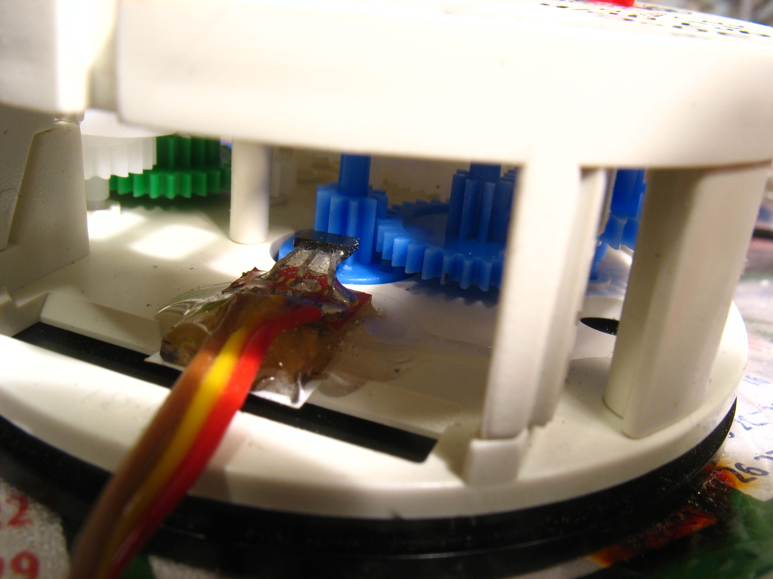

Robiłem eksperymenty ze szczeliną świetlną (tryby zasłaniające LED-a i
fotodioda, zbierająca światło), ale słabo to wychodziło, poza tym mało tam
jest miejsca, żeby to założyć i jeszcze uszczelnić przed światłem, więc
zdobyłem czujnik położenia wału (ma cewkę i magnes), zdjąłem część z
magnesem i trybami i założyłem go na część z wirnikiem. Jest całkiem ładny
sygnał, przy przepływie 9.23 l/min (odczytany po przyłożeniu części z
tarczą) na wyjściu jest trójkąt 5 Hz z amplitudą 60 mV (międzyszczytowo),
czyli wychodzi na to, że jeden cykl to 0.03 litra (ale pomierzę to jeszcze
raz, dokładniej i przez dłuższy czas).
Rezystancji czujnika jeszcze nie mierzyłem a teraz jestem poza domem, ale
Google mówi, że to ok. 500-600 ohm. Jak będzie inna to dostosuję R9, żeby
w sumie było 2k.
W docelowym zastosowaniu ten przepływ może być mniejszy, więc napięcie też

A propos - jesli masz tak jak piszesz, to magnes w czujniku bedzie
"trzymal" wirnik.
Magnes z licznika moze sie obracac i "trzymanie" nie przeszkadza,
magnes z czujnika jest staly.
Przy malym przeplywie moze to byc istotne.
Racja, nie pomyślałem o tym. U mnie to nie jest duża przeszkoda, bo jak
przepływ za bardzo spadnie, to i tak sterownik od razu wyłączy pompę, bo
uzna, że coś się zatkało lub rozszczelniło. Ile to "za bardzo" sprawdzę
empirycznie - po złożeniu instalacji sprawdzę przepływ i zaprogramuję z
70-80% jako wartość minimalną.
Tak czy inaczej okazało się, że SS411A wyłapuje pole tego małego magnesiku
(inne hallotrony nie chciały), więc wkleiłem go i powinno działać (jeszcze
nie poskładałem, bo klej schnie) :)

to jestem niemal pewny, ze w wirniku jest magnes, a drugi w
liczniku.
Tylko czemu ani hallotron nie wykrywa mi tego wirnika, ani nawet
podkładka
stalowa, położona na części wirnikowej, ani drgnie podczas przepływu
wody?
Podkladka nie drgnie. W wirniku jest np uklad
N
S S
N
podkladka jest rownomiernie przez wszystkie bieguny przyciagana, ich
przesuniecie "wzdluz obwodu" niewiele zmienia, wiec sily nie przenosi.
Musialbys te podkladke w pionie ustawic ... albo malej kulki od
lozyska uzyc.
Kulka sie "przyklei" do jednego z biegunow lub pomiedzy, i bedzie sie
tego miejsca trzymala - krazac wraz z wirnikiem.
Hallotron powinien to wykryc, o ile dobrze przylozony, ale moze za
malo czuly ?
Moze pomoc domkniecie obwodu magnetycznego ... np polozyc na nim te
podkladke :-)

to jestem niemal pewny, ze w wirniku jest magnes, a drugi w liczniku.
To, co czytam potwierdza to, co piszesz. "Ruch wirnika przekazywany jest
do liczydła za pomocą magnesów umieszczonych w obu komorach oraz
mechanizmu sprzęgła magnetycznego."
Tylko czemu ani hallotron nie wykrywa mi tego wirnika, ani nawet podkładka
stalowa, położona na części wirnikowej, ani drgnie podczas przepływu wody?
N
S S
N
Ale ja jej nie kładłem centrycznie. To była mała podkładka 4mm, a miejsce,
gdzie wiruje magnes, jest większe.
W sumie ma sens Smile ale już to poskładałem i ciężko będzie rozebrać, bo
podkleiłem miejsce, gdzie przewód od hallotronu wychodzi z obudowy.
http://www.chmurka.net/r/wodomierz.jpg
http://youtube.com/watch?v=MvT-7SvLkNQ
Okres (czyli pełny obrót) co 208 ms, przełożenie dla 1l policzyłem ze
stosunku zębów trybów 128/3 (128 obrotów na 3 litry), czyli wychodzi
litr na 8.874s (6.76 l/min). Pomiary stoperem się zgadzają (mniej więcej,
bo ciężko kliknąć stoperem dokładnie jak wskazówka przejdzie przez 0).
malo czuly ?
podkladke Smile
Tego nigdy nie rozumiałem Smile Jak to domknięcie obwodu działa? Linie pola
ściągane są wtedy do podkładki (czyli przechodzą przez czujnik), zamiast
rozchodzić się w swoją stronę?
malo czuly ?
podkladke :-)
pola
zamiast
To tez, ale bardziej chodzi o inne - tak w skrocie i pogladowo -
magnes czy cewka sa jak bateryjka i wytwaja "napiecie magnetyczne".
A otoczenie ma pewien "opor magnetyczny".
Powietrze duzy, stal maly.
A pola magnetyczne sa jak prad - im wiekszy opor tym mniejszy prad, i
wybieramy latwiejsza droge.
W efekcie jak mamy miedzy biegunami pare mm powietrza, to natezenie
pola B bedzie male.
Kawalek blaszki o znikomym "oporze" i przez powietrze mamy juz tylko
np milimetr. i pole rosnie kilkukrotnie.
A dodatkowo strumien magnetyczny sie koncentruje na zbudowanej drodze,
a nie rozchodzi gdzies bokami.

Btw, przypomniało mi się, że ten czujnik położenia wału dawał przebieg ok.
5Hz, tak samo jak LED (1 pełny cykl na 1 obrót magnesu), więc nie mogło
być na wirniku układu NSNS, bo wtedy byłoby ok. 10Hz...
