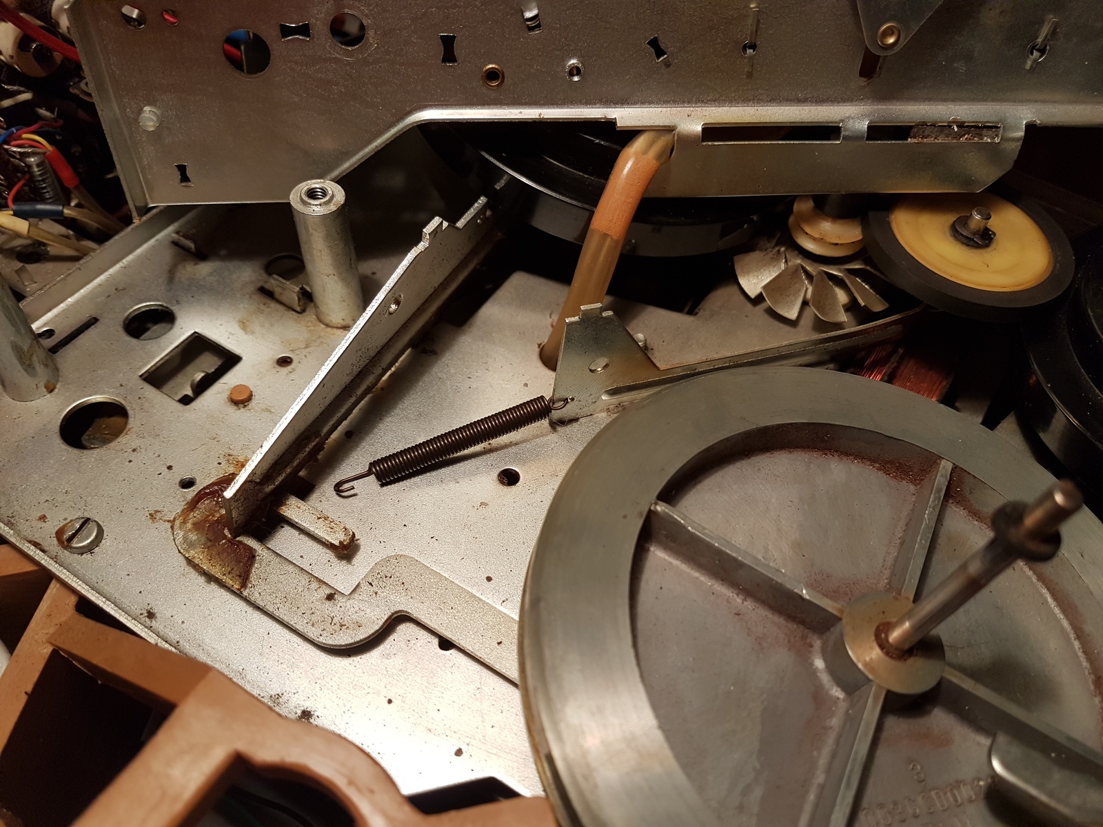

Hej,
Czy ktoś ma doświadczenie z naprawą starych magnetofonów szpulowych?
Trafił w moje ręce ZK-147 i chciałbym go zreanimować - dla zasady, nie z
potrzeby. Paski powyciągane (już zamówiłem nowe), ale głównym problemem
jest kółko pośrednie. Jaka jest jego rola? Ono służy wyłącznie do
przewijania w przód? Pytam, bo bez niego magnetofon działa (z dokładnością
do wyciągniętych pasków), a z nim - mocowanie kółka pośredniego ociera się
o wiatrak na silniku. Co można z tym zrobić (oprócz wymontowania kółka, co
na razie zrobiłem)?

Można wygiąć łopatki wiatraka nieco w dół. Albo skłonić jakoś kółko, by
uniosło się trochę do góry.

Tak na oko - a nie da sie tego kolka pociagnac do gory, zeby dzwignia
sie wygiela i te 2mm wyzej nad wiatraczkiem sie obracalo ?
J.

One kolidują (kolidowały) w osi poziomej, nie w pionowej. Wygiąłem krzywkę
od kółka i jest OK. Właściwie to prawie OK, bo nie wiem, gdzie podpiąć
dolną sprężynę krzywki kółka...
http://www.chmurka.net/r/kolko-posrednie.jpg

W dniu 2017-09-08 o 12:22, Adam Wysocki pisze:
Quote:
Chcesz serwisówkę?

Znalazłem, ale w niej nie było tej informacji. Podpiąłem w wytłoczenie
w chassis, to chyba jedyne miejsce, gdzie można (i chyba właściwe).
Magnetofon już prawie działa - prawie, bo przewijanie do tyłu działa
bardzo słabo. Albo za mały moment jest przenoszony na lewy talerz (ale
dociągnąłem go maksymalnie do osi silnika, zmieniając miejsce zawieszenia
sprężynki), albo za duży jest przenoszony na prawy (tylko pytanie
dlaczego - kwestia rozebrania talerza i zrobienia czegoś ze sprzęgłem?).
Wyczyść powierzchnie współpracujące. Ewentualnie lekko przejedź papierem
ściernym i znów wyczyść. Problem będzie powracał.
