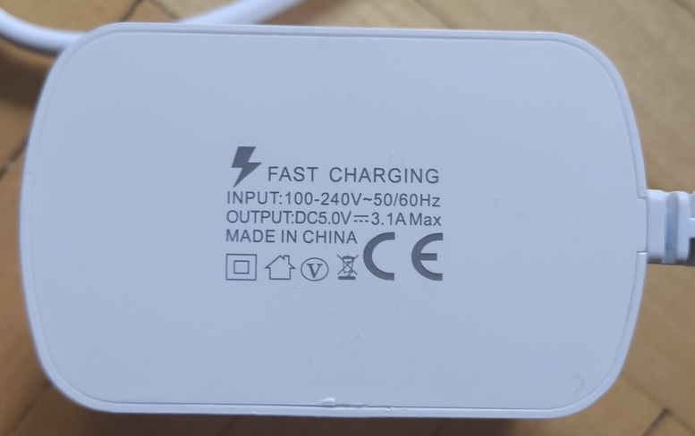

Obciążenie dowolnego gniazda prądem 1A nieco podwyższa napięcie gniazd;
próba obciążenie jednego z gniazd prądem 3A obniża napięcie gniazd tak
mocno, że nie mogłem uzyskać prądu wyższego niż 2A, co pokazuję filmem:
https://deskryptus.ct8.pl/VID_20250627_135333.mp4 Kupiłem kilka (może
5 sztuk) takich zasilaczy i każdy zachowuje się podobnie. Do zasilania
urządzeń potrzebujących małej mocy OK, nawet można naraz ładować Wink
3 (2 smartfony i 1 z dawnych lat) telefony, ale 3A nie można tym
osiągnąć... Można podczepić różne przewody (z różnymi końcówkami
-- pasującymi do różnych urządzeń) ale naraz ciężko wykorzystać
6 portów... https://deskryptus.ct8.pl/IMG_20250627_143649p.jpg
recenzję tego: https://pl.aliexpress.com/item/1005008044916376.html
zasilacza... Tutaj kosztuje aż 12.30 pln, ale za 2 takie zapłaciłem
w sumie 12,34 pln...
Na obudowie:
jest mowa o 3.1A, w opisach jest mowa o 30W (czyli 6A?) i 2.4A,
ale więcej niż 2A nie zdołałem osiągnąć... Pisanie 5.0V sugeruje
dokładność/tolerancję na poziomie dziesiętnych części volta,
czyli można uznać (5.0+/-0.1)V?...

Normalka. Jeszcze nie spotkałem na Aliexpress ładowarki USB
której faktyczne parametry by się zgadzały z deklarowanymi.
Jak napięcie spadło to jest w miarę OK, po prostu jest mniejsza
moc.

No i to jest odpowied na (niezadane) pytanie.
Wyrzu ten zom zanim porazi ci prd.

W PLNach mierzymy bezpieczestwo -- odstpy izolacyjne, klas kondensatora
przeciwzakóceniowego, izolacj midzy uzwojeniami transformatora (tama
kosztuje, cieniutki lakier na drutach jest taszy), itd.
Nie ma to nic wspólnego ani z napiciem, ani z nateniem.
Kupujesz urzdzenie, którego zadaniem, oprócz podania ci niskiego napicia
o jakiej wydajnoci prdowej, jest zabezpieczenie ci przed kontaktem z
sieci.
Ja po rozebraniu kilkunastu takich tanich zasilaczy, i kilku droszych,
wyleczyem si ju z oszczdzania na czym, co potencjalnie moe mnie
zabi. Ty oczywicie zrobisz jak uwaasz.

Patrząc na kolory ... ma porty 3 różnych rodzajów?
Quote:
Na obudowie:
30W zapewne sumarycznie. 5W na port, średnio 1A.
Jeszcze kwestia kabla.
Niekoniecznie.
Tak się zwyczajowo pisze, ale niektóre ładowarki podnoszą delikatnie
napięcie, jeśli jest duże obciążenie - bo i tak będzie spadek napięcia
na kablu i stykach.
No i tu rzekomo
"USB PD,other,Szybkie ładowanie Qualcomm"
Może potrafi podnieść napięcie np do 9V, przynajmniej na niektórych
portach.
J.
