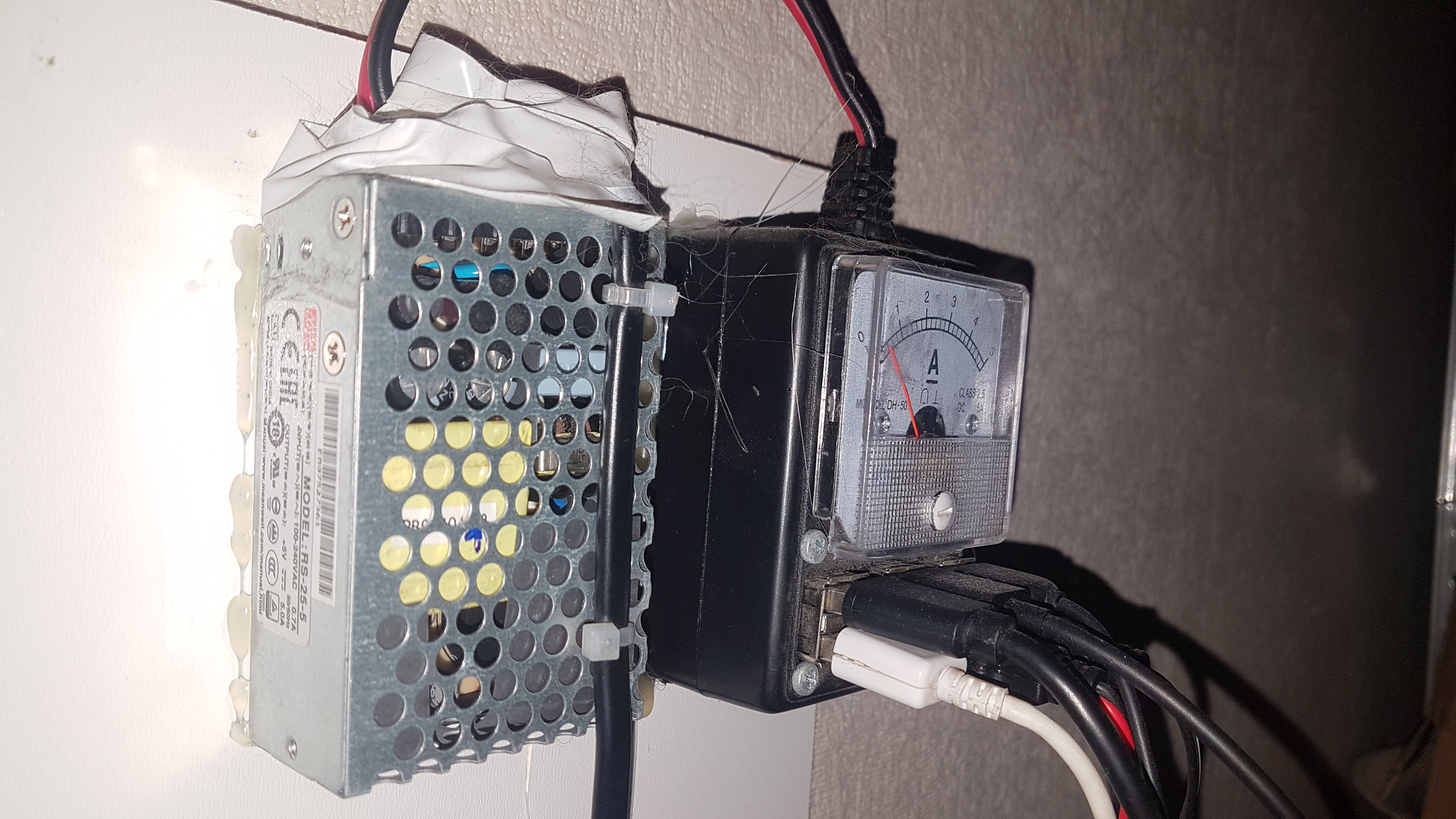

Desoft <bez@adresu.pl> wrote:
Quote:
Zrób sobie przedłużacz z modułów woltomierz, amperomierz. Plus jakiś
zasilacz wbudowany 5v 3A z 230v i z 13.8v w samochodzie. Diagnostyka
usb i przy okazji ładowarka. Piękna sprawa.
No właśnie kombinuję - szukam jakiegoś pomysłu.
Tylko, że chciałem to rozwiązać kompleksowo. Nie mam jednego zasilacza
USB - raczej mnóstwo, nawet do lampki przy biurku.
To ja zdjęciem odpowiem.
http://arnold.ziffel.one.pl/ladowarka-usb-5a.jpg
Dopiero w powiększeniu widzę ile tam kociej sierści...

PiteR
Guest
Sun Jul 16, 2023 2:00 am
in <news:3b4c6412-d28f-4f50-98ae-7f38532d249e@hooterville.invalid>
user Arnold Ziffel pisze tak:
jest moc
Piter

Arnold Ziffel
Guest
Sun Jul 16, 2023 3:20 am
PiteR <email@fauszywy.pl> wrote:
jest moc
Tylko gniazd brakuje, jakbym robił drugi raz to dorzuciłbym jeszcze kilka.
Niekoniecznie więcej amperów, sam pilnuję żeby nie przeciążyć, a różnych
małych odbiorników trochę się namnożyło (z mocno obciążających są tylko
dwa, to akurat -- rzadko przekraczam 3 A).
