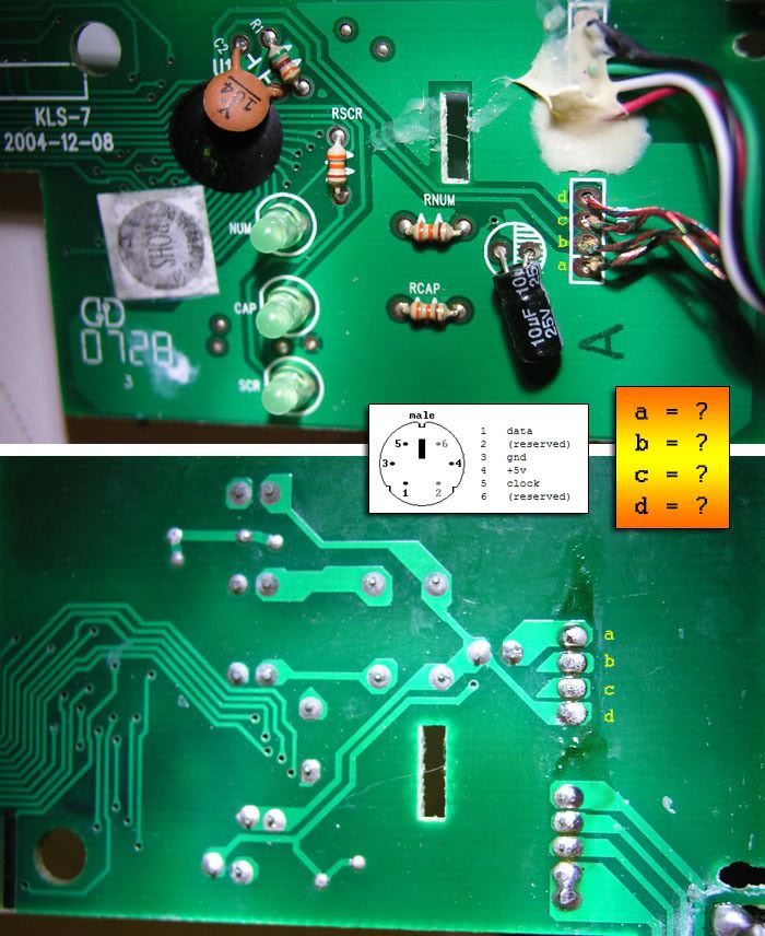

Witam, jestem tu zupełnie nowy, więc proszę wyrozumiałość :)
Jestem posiadaczem uszkodzonej klawiatury A4tech KL-7MU - uszkodzona od
nowości była wtyczka - któryś z pinów nie stykał z kabelkami.
Postanowiłem podjąć próbę reanimacji klawiatury porzez wymianę wtyczki.
No i na obecnym etapie mam klawiaturę zakończoną czterema radośnie
majtającymi się kabelkami :)
I teraz sedno problemu - czy na podstawie tego zdjęcia
http://i22.photobucket.com/albums/b325/oly5050/usenet/ps2_piny.jpg
można wywnioskować, który kabelek (a b c d) przyporządkować do którego pinu
we wtyczce (1 3 4 5), żeby całość zadziałała nie niszcząc niczego przy
okazji?

Strzelam:
a=GND
d=+5V
b i c to muszą byc data i clk (Ameryke odkrylem, hehe). Sprawdz naprzemian b i
c. Nawet jesli pomylisz sie to nie powinno sie nic stac, najwyzej klawiatura nie
zadziala. Wtedy zmien b i c miejscami we wtyczce.
Pozdrawiam,
Odi

Odi wrote:
Quote:
Strzelam:
a=GND
d=+5V
naprzemian b i c. Nawet jesli pomylisz sie to nie powinno sie nic stac,
najwyzej klawiatura nie zadziala. Wtedy zmien b i c miejscami we wtyczce.
Patrzac po elektrolicie, ktory jest obok GND i Ucc zidentyfikowales
prawidlowo. Co do pozostalych pinow to mozna pomierzyc ucieta wtyczke.

T.M.F.
Guest
Wed Oct 22, 2008 9:08 pm
Dokladnie, elektrolit Wink. A jesli chodzi o wtyczke to co masz na mysli
pisząc "pomierzyc"?
To, ze kabelki sa kolorowe i dokladnie takie same kolory wystepuja w
ucietej wtyczce. Wystarczy sprawdzic z ktorego kabelka jest przejscie na
ktory pin we wtyczce.

Odi
Guest
Wed Oct 22, 2008 10:32 pm
Quote:
A jesli chodzi o wtyczke to co masz na mysli pisząc "pomierzyc"?
To, ze kabelki sa kolorowe i dokladnie takie same kolory wystepuja w ucietej
wtyczce. Wystarczy sprawdzic z ktorego kabelka jest przejscie na ktory pin we
wtyczce.
Ok, rozumiem. Myslalem, ze piszesz o oporach lub pojemnościach. Byłem ciekaw,
czy właśnie we wtyczce są jakieś elementy i nawet rozkrecilem starą klawiature
PS2 w celu dokonania pomiarów.
A odnośnie kolorów to byłby najprościej ale z tego co widze na płytce wszystkie
przewody idące do PS2 są "gołe"-moze szły bez kolorków do wtyczki...?

TomaSz.
Guest
Thu Oct 23, 2008 4:16 pm
Z pamiętnika internauty.
Własność: 'Odi'
Wpis z dnia 22-10-2008:
Serdecznie dziękuję za pomoc - masa i +5V tak jak napisałeś, pozostałe 2
kabelki na chybił-trafił (trafiłem za pierwszym razem).
Co do kolorów, to kable były bez kolorów, tzn. miały tylko wplecioną nitkę
- zieloną i czerwoną - "a" i "b" zieloną, "c" i "d" - czerwoną.
Z wtyczki nie dało się skorzystać, po podczas jej demontażu kabelki po
prostu z niej wypadły - to była przyczyna, dla której klawiatura nie
działała jak należy.
Jeszcze raz dzięki.
