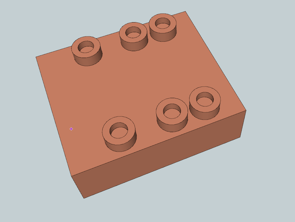

Zrobić grot do lutownicy podgrzewający wszystkie 6 nóg na raz. Kiedyś
były gotowce do DIP, np jako grot do Wellera. Może jeszcze gdzieś są,
ale zrobić samemu też można.
Waldek

Wyfrezować w miedzi taki grot. Umocować do jakiejś większej kolby.
https://dl.dropboxusercontent.com/s/u642urty0d1kyzx/GROT.png?dl=0
Robert
