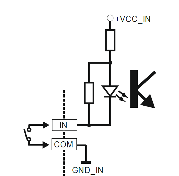

No i nie wiem co jest w środku tego nadajnika linii. Bo to co ja potrzebuję
to zwieranie do masy (minus) wejścia. Czyli OC się nada i PushPull też. Ale
czy nadajnik linii też?
Wejście wygląda tak:
https://dl.dropboxusercontent.com/s/sqaqd5d5lt5z8dw/wejscie.png?dl=0
Enkoder i VCC_IN do tego samego zasilacza podłączone.
Robert

przeciwsobne to wlasnie nadajnik linii, a nie push-pull.
potrzebuję to zwieranie do masy (minus) wejścia. Czyli OC się nada i
PushPull też. Ale czy nadajnik linii też?
tez, ale po co?

W środku nadajnika linii możesz mieć różne układy. W skrajnym przypadku
(całkiem teoretycznie) może to być dzielnik napięcia na jednym wyjściu i
push-pull na drugim. A w jeszcze skrajniejszym (całkiem praktycznym)
możesz dostać załączanie nadajnika na jeden stan i wyłączanie na drugi,
ale nie pamiętam co jest wtedy na wyjściu - na jednym napięcie prawie
się nie zmienia.
Jak masz możliwość to obejrzyj na oscyloskopie napięcia na wyjściu
różnych nadajników RS485. Można się zdziwić, ale po podłączeniu obu
wyjść do odbiornika RS485 wszystko pięknie działa (no, nie zawsze, jak
odbiornik nie jest fail-safe to ten drugi przypadek nie zadziała).

Na ile to rozumiem - nadajnik linii to dwa wyjscia przeciwsobne. Ale
odwrocone.
Dla linii symetrycznej - dwuprzewodowej.
Podobnie jak usb czy ethernet po skretce.
To dla jednego kanalu, dla drugiego tez dwa przewody, i dla trzeciego
(znacznik C) tez dwa,
razem 6, co widac w tabelce.
Na bliska odleglosc, o ile napiecia pasuja, to mozesz uzyc jednego
wyjscia z tego nadajnika lini.
Jak enkoder wystawi tam L to dioda sie zapali, jak wystawi H, to
zgasnie.
