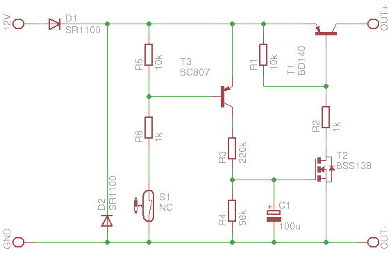

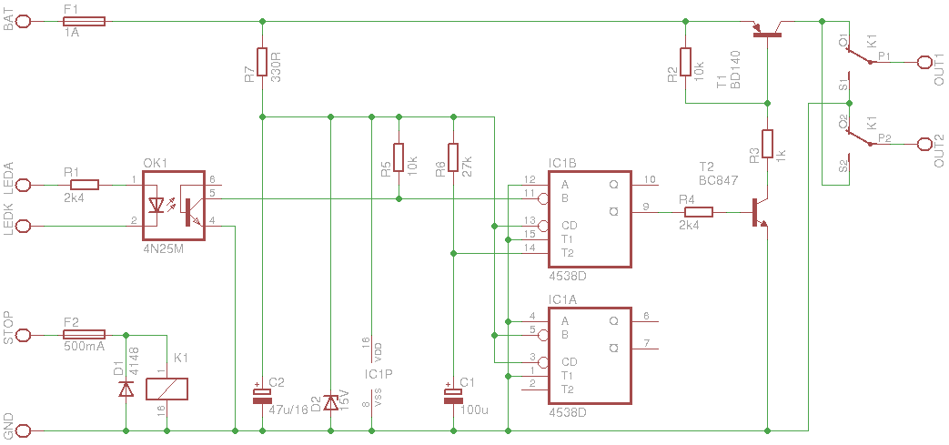

Adam Wysocki
Guest
Sun Apr 30, 2017 8:41 pm
Adam Wysocki <gof@somewhere.invalid> wrote:
Quote:
Czemu nie chcę doprowadzać napięcia na stałe? W sumie kilka powodów.
.... które rozwiązałem, więc z kronikarskiej rzetelności napiszę, jak.
Wydumałem, żeby zasilanie na kufer było podawane tylko gdy alarm nie jest
uzbrojony. Tak czy inaczej nigdy nie otwieram kufra na włączonym alarmie,
bo zaraz zacznie wyć. Czy alarm jest uzbrojony wiemy niestety tylko stąd,
czy dioda alarmu miga (dwa szybkie mrugnięcia co sekundę), czy nie.
W motorze chcę zamontować (dopiero narysowałem, jeszcze nie zrobiłem
projektu PCB ani układu):
http://www.chmurka.net/r/kufer-drv-1.png
W kufrze (układ zrobiony, sprawdzony i działa, czekam tylko aż przyjdzie
kontaktron):
http://www.chmurka.net/r/kufer-1.png
OUT+ i OUT- to wyjście na taśmę LED. Zobaczymy, jak to się sprawdzi...
