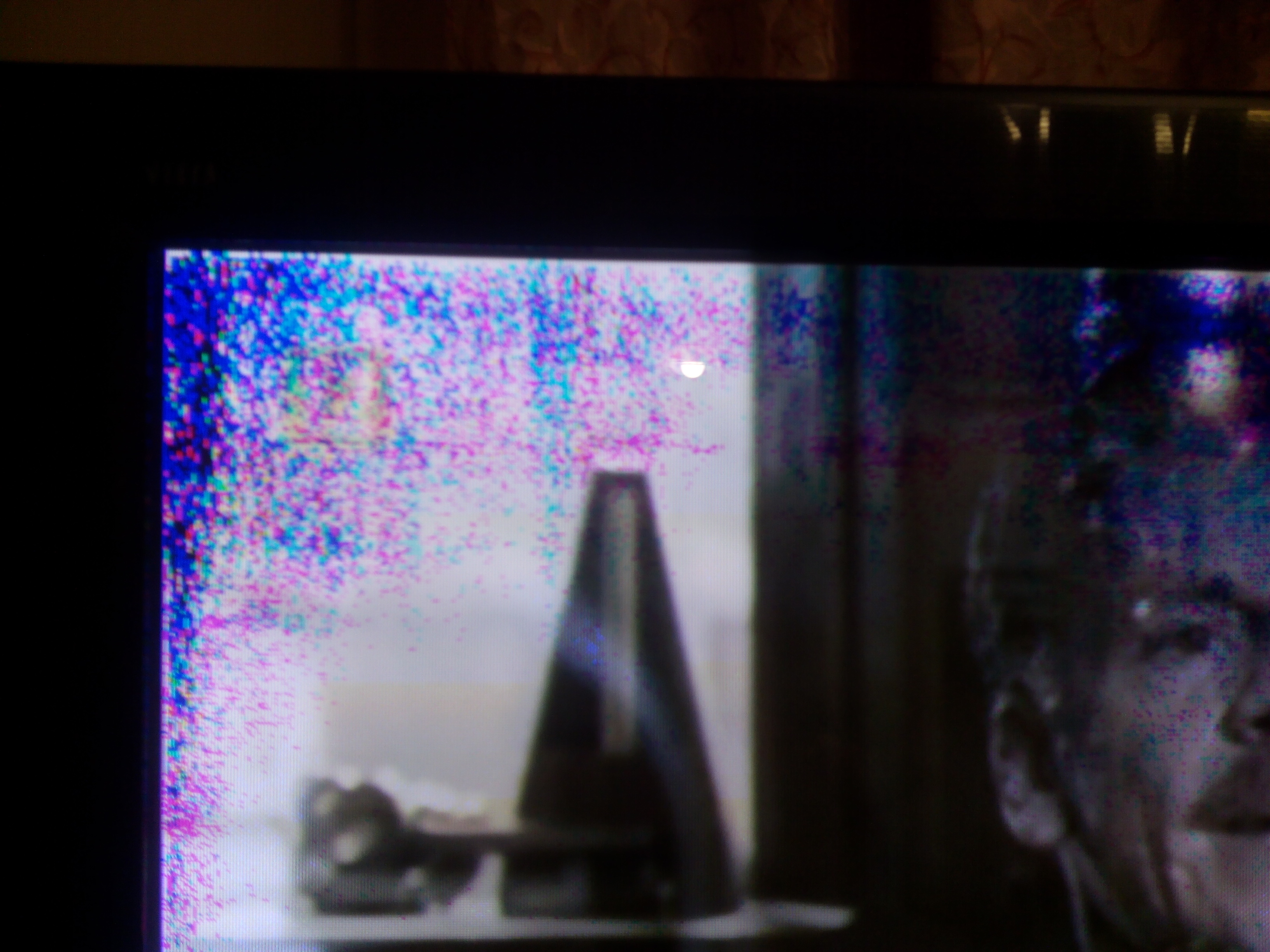

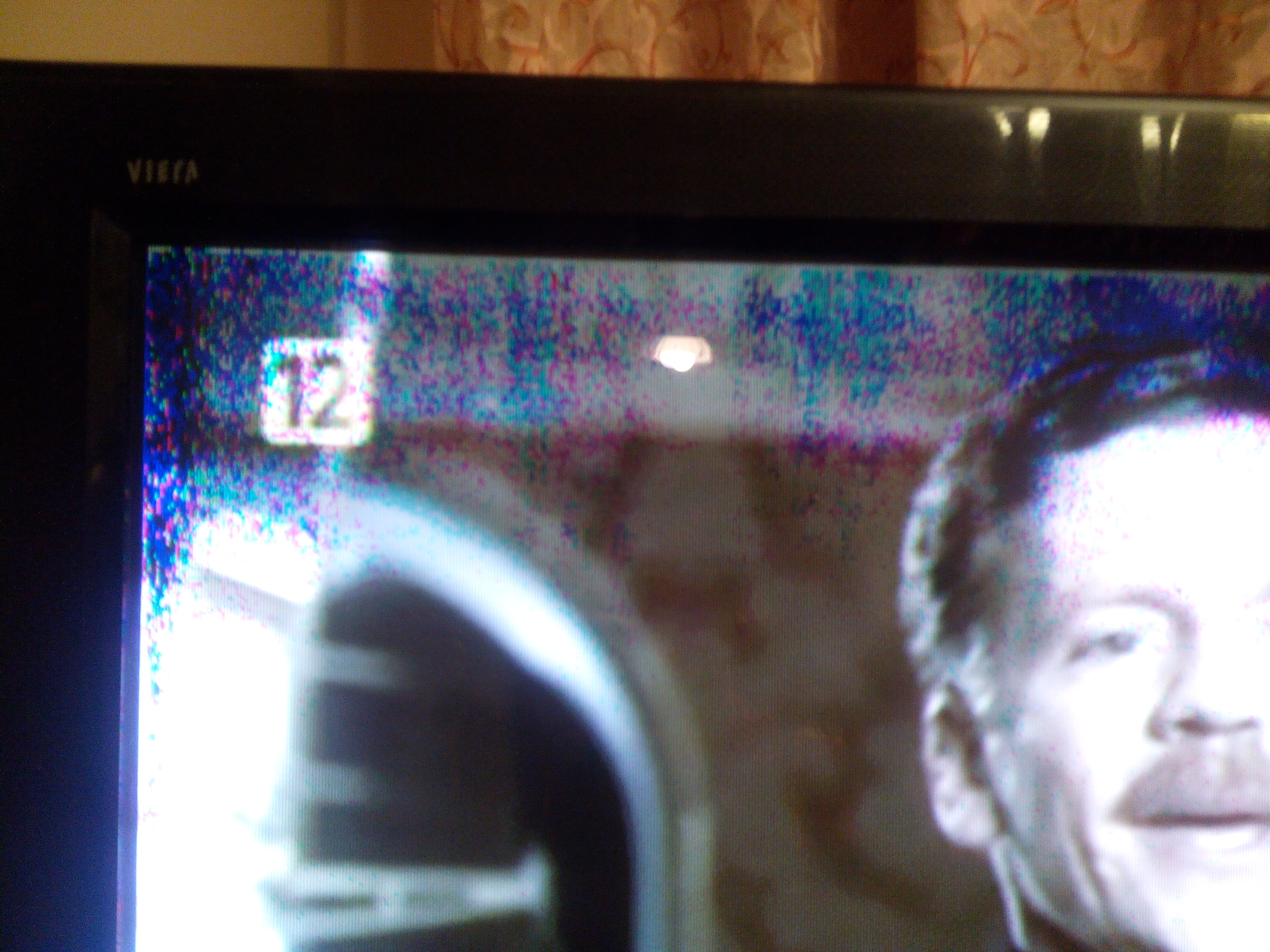

Może ktoś pomoże gdzie szukac usterki.
Po włączeniu telewizora zaczęły mi się pojawiać plamy i przekłamania kolorów, które po około 2 - 3 minutach zanikają i TV działa poprawnie.
Poniżej w poście umieszczam dwa przykładowe zdjęcia.
Wyczytałem chyba wszystkie fora i podobnej usterki w Panasonicu chyba nikt nie miał jeszcze. Mogę się domyślać po wyczytaniu wszystkiego, że to mogą być kondensatory.
Może ktoś z kolegów miał podobną usterkę i mi pomoże.
Żaden elektrolit nie jest wybrzuszony.
Gdzie szukać usterki ?
Linki do zdjęć jak to wygląda:
http://obrazki.elektroda.pl/9500010300_1426152882_thumb.jpg
http://obrazki.elektroda.pl/7883514000_1426152885_thumb.jpg
Dzięki z góry za odpowiedź.
Generalnie, z tego co wiem, standardem jest:
a) pomiar i ustawienie napięć z zasilacza (Va, Vs)
b) pomiar i ustawienie napięć generowanych przez YSUS (Vscw, -Vy, Vsetup)
c) pomiar i ustawienie czasów przebiegów z YSUS (set up, set dn)
d) pomiar i ustawienie czasu na przebiegu z ZSUS
Ciężko będzie to zdiagnozować przez 2 minuty od włączenia TV... po
wyłączeniu TV on musi ostygnąć, żeby problem wrócił?

Małe bardzo... bez thumb lepiej widać:
http://obrazki.elektroda.pl/9500010300_1426152882.jpg
http://obrazki.elektroda.pl/7883514000_1426152885.jpg
W sumie sam jestem ciekawy, co ktoś bardziej doświadczony powie.
A przy nagłym przejściu z jasnej sceny do ciemnej nie zostają jakieś
piksele pozapalane przez jakiś (krótki) czas?

A jak wejdziesz w menu natychmiast po włączeniu to też to widać? Czy
tylko na obrazie telewizyjnym?
Tak. Dzieje się tak nawet jak wejdę do menu serwisowego.

No tak to albo taśmy matrycy się odkleiły albo drivery matrycy. Cały
wcześniejszy tor wygląda na dobry.
Gdzie są te zdjęcia obrazu? Daj linka jeszcze raz.
