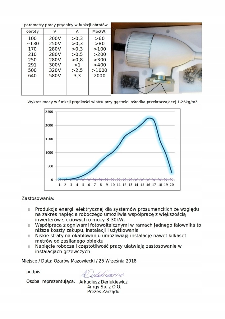

W mojej okolicy dość mocno wieje. Były kiedyś na alle.... takie turbiny w okolicach ~3k PLN ale ostatnio coś nie widać (sprzedawca nie logował się od kilku miesięcy, telefonu też nie odbiera), więcej takich na 48V ale mi pasowałoby bezpośrednio zasilać 3-fazowy bojler 300 litrów o mocy 3 kW (3 grzałki 230V 1kW standardowo łączone w gwiazdę). Zna ktoś sensowne sprawdzone źródło (pewnie Chiny)?
Nie chcę zmieniać oryginalnej grzałki (ceramiczna sucha, firmy Atlantic), mam dostępne wszystkie 6 końców (więc wchodzi w grę przełączanie gwiazda-trójkąt gdyby prądnica przy max mocy dawała ~230V międzyfazowe), pierścieniami ślizgowymi łatwiej przenieść mniejszy prąd, a jak nie wieje a świeci słońce i w godz. 13-16 jest tańszy prąd to te same grzałki mogą grzać z sieci. W 300 litrach wody da się zmagazynować około 20 kWh energii w postaci ciepła, co wydaje się dość sensowne cenowo w porównaniu do jakichkolwiek akumulatorów.

Wiatr hula i sam z siebie hałasuje (między domami moim i sąsiada jest odstęp 6m, tworzy się "tunel" i w domu słychać jak gwiżdże), czy turbina może być dużo głośniejsza?
Te turbiny co były na all... były poziome, pionowe pewnie cichsze ale z tego co widzę dużo droższe.
Z tego co czytam to moc rośnie mniej więcej proporcjonalna do 3 potęgi prędkości wiatru, obroty czyli również napięcie wprost proporcjonalne, a moc obciążenia rezystancyjnego rośnie z kwadratem.
Rezystancja obciążenia powinna być więc odwrotnie proporcjonalna do napięcia, ale można by to aproksymować skokowo: start bez obciążenia, mały wiatr - grzałki w gwiazdę, duży - w trójkąt.
Ale typowo dostępne oferty generatorów są na 48V - czy to chodzi o to, że dla wyższych napięć (niebezpiecznych) są jakieś obostrzenia i problem z uzyskaniem CE, dlatego już ich nie ma?

Bierz z trzema łopatami, nie więcej - chcesz mieć szybko obrotowy, bo
taki jest skuteczny w działaniu z prądnicą.
Patrz nie na moc maksymalną jaką podaje producent (często dla 15/ms lub
więcej), tylko na skuteczną przy 7-8 m/s - bo taki jest średni wiatr w
Polsce. Może być tak że wiatrak z mocą maksymalną 2kW przy 15m/s "wydoi"
200W przy 8m/s.

Dobrze rozumiem, że z turbiny wiatrowej chcesz mieć 3 kW?
Mniej - podawane 2 kW przy 16 m/s, średnica 2,4 m - myślicie że realnie osiągalne czy raczej naciągane?
Oferta sprzed roku - https://archiwum.allegro.pl/oferta/elektrownia-wiatrowa-2kw-2-4m-230v-do-prosument-i11226386250.html
Wcześniej były nawet tańsze, niestety obecnie niedostępne - zastanawiam się dlaczego i gdzie szukać czegoś podobnego.
Obecnie dostępne generatory na 24-48V wymagają grubych przewodów i mocno dociskanych szczotek do pierścieni ślizgowych (przewymiarowanych by przez 1% czasu wytrzymać kilkadziesiąt A).
No i po co komplikować, dawać jakieś przetwornice itp. jak mogłoby być po prostu więcej zwojów cieńszym drutem, tylko potrzebna lepsza izolacja.
Moc 3 kW mają grzałki przy zasilaniu z sieci, wiadomo że przy niższym napięciu będzie mniej (z kwadratem), ale to ma w nocy trochę dogrzać jak wieje a w dzień (godz. 13-16 taniej z sieci + produkcja PV) dokończyć do 65 stopni i wybić legionelle.
Inny pomysł na (też przybliżone, ale płynne a nie skokowe) dopasowanie obciążenia - szeregowe kondensatory między prądnicę a grzałki, wykorzystując zmienność częstotliwości proporcjonalnie do napięcia.
Nie symulowałem dokładniej, ale praktyczne wartości pojemności powinny wychodzić z zakresu "kondensatorów silnikowych" (kilkadziesiąt uF). Czy takiej prądnicy bardzo szkodzi moc bierna pojemnościowa?
Quote:
Jeśli sprzedawca pisze Ci o turbinie 2 kW to w celu uniknięcia
rozczarowania podziel sobie to przez 8-10 i wtedy rozważaj przydatność
rozwiązania.
Prędkość wiatru w 3 potędze więc zgadza się, przy 8 m/s powinno być 250 W (= 1/8 tego co przy 16 m/s).

W dniu 14.10.2022 o 17:58, M M pisze:
Masz wykres w tej aukcji i wygląda on całkiem realnie, 400-500W przy
średnim wietrze.
https://a.allegroimg.com/s1024/0cda6e/edd30a144fb48d6eb8bbb49b318b
Czemu facet tego już nie sprzedaje?
