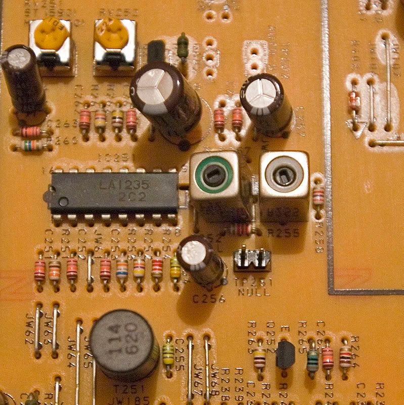

Witajcie,
prośba do ludzi grzebiących w sprzęcie, kupiłem na allegro [a jakże]
powyższy tuner i działa pięknie poza tym że to co pokazuje jako
częstotliwość w której się wstraja jest o 50kHz wyższa niż rzeczywiste
częstotliwości na których nadają stacje radiowe, da się to
skorygować/dostroić? ile ew. może kosztować, czy oddać w cholerę gościowi?
[tego ostatniego rowiązania wolałbym uniknąć bo mimo wszystko w ładnym
stanie jest ten tuner i brzmienie jest całkiem całkiem]
dzięki za sugestie,
brat

Rozstroił się obwód detektora częstotliwości - ok ćwierć obrotu rdzenia
(z dokładnością do kilku stopni) i będzie dobrze.
Trzeba tylko wiedzieć, który rdzeń i gdzie podłączyć miernik.
Gmeranie na ślepo żle się kończy dla sprzętu.

Pośrednia jest 10.7 a szerokość ceramicznych filtrów jest na tyle duża, że
radio gra bez zniekształceń.
Gdyby wyłączyć muting to każdy tuner odbierałby przy nominalnej i +/- 50kHz
Liniowa część dyskryminatora ma ponad 1 MHz a tylko muting (i sygnał stopu
przy przeszukiwaniu) przełącza przy mniejszym odstrojeniu.
Rozstrojenie obwodu dyskryminatora po kilku latach to typowa usterka w wielu
tunerach średniej klasy, w HI-Endowych też się zdarza.
Do zestrojenia nie są potrzebne (wręcz szkodliwe) sewisowe generatory.
Wystarczy ustawić na wyświetlaczu częstotliwość zgodną z nominalną
naziemnej stacji, do kołków testowych "zero det" podłączyć woltomierz i
ustawić zero napięcia delikatnie kręcąc rdzeniem odpowiedniego filtra,
posługując się dielektrycznym wkrętakiem.
Jeśli tuner ma "niewyłączalny muting" to dźwięk pojawi się po obróceniu
rdzenia we właściwą stronę - potem ustawić dokładnie zero napięcia.
Cały problem w tej robocie - nic nie popsuć.
Opisywałem dawno temu na Elektrodzie:
http://www.elektroda.pl/rtvforum/topic289432.html

detektor czestotliwosci jest najczesciej dwuobwodowy i przede wszystkim
od jego liniowosci zaleza znieksztalcenia, bez sprzetu nie dotykać!

Bez przesady. Da się nastroić bez sprzętu:
Zaznaczamy na filtrze nr 1 kilka położeń rdzenia (w prawo i w lewo,
wokół obecnego położenia).
Dla każdego położenia, na filtrze nr 2 będzie tylko jedno położenie
dające 0 napięcia na wyjsciu filtru FM.
Przestrajając odbiornik (na funkcji "MANUAL") wokół częstości wybranej
stacji , zdejmujemy ch-kę filtra FM. Potem wystarczy porównać ch-ki
dla różnych ustawień filtra nr 1 na wykresie i wybrać jego właściwe
położenie (oczywiście ustawić filtr nr 2 na 0 napięcia na wyjściu).
Trochę zabawy z tym jest, ale w ciągu godziny da się zrobić.
Generatorek kwarcowy 88-108 MHz będzie tu zapewne lepszy niż stacja
radiowa (brak wpływu modulacji).

Wmak
Guest
Fri Dec 28, 2007 7:13 pm
Rdzeń filtra bezpośrednio sprzężonego ze scalakiem bardzo ostro stroi zero
dyskryminatora - niewielki obrót rdzenia powoduje włączenie mutingu i ciszę
albo blokadę stereo.
Drugi obwód jest słabo sprzężony z pierwszym i reguluje się nim
(dosyć "miękko") symetrię krzywej detektora.
Myślę, że w miarę starzenia elementów pierwszy "odjedzie" obwód pierwotny,
więc wtórnego lepiej nie ruszać bez kwarcowego generatora FM i miernika
zniekształceń.
Ustawienie pierwotnym zera dyskryminatora przywróci odbiór a czy będzie 0.5
czy 0.7% zniekształceń to mało kto usłyszy - szczególnie, jeśli teraz
odbiera z przesunięciem 50kHz, na zboczu filtra pośredniej częstotliwości.
Wmak
Wysłano z serwisu Usenet w portalu Gazeta.pl -> http://www.gazeta.pl/usenet/

bratPit
Guest
Mon Dec 31, 2007 3:12 pm
no i problem rozwiązany [działa igiełka], z pomocą przyjaznej duszy
ustaliłem winowajcę i wystarczyło delikatnie ruszyć ferrytem -leżącym
najbliżej układu LA1235 a na pinach NULL ustawić zero na nominalnej
częstotliwosci stacji - najlepiej stroiło się na rozgłośni z torunia Wink
najmniejsza zmienność napięcia detektora Smile
w załączeniu link z foto winowajcy, dziekuję Wam również za rady,
brat
http://i20.photobucket.com/albums/b218/pietrek28krk/fragment_sony_s.jpg
