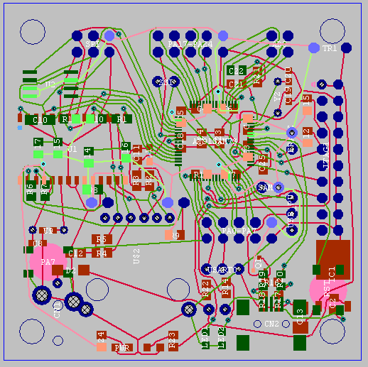

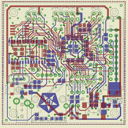

tyle, że to tylko autorouter jest niestety.
Nie wiem jak teraz, ale kiedyś (2010) lite miał trochę ograniczeń -
poniżej 100 punktów i brak zapisu (tylko eksport).
Ale muszę przyznać, że jak na poświęcony czas to czas odwalił niezłą robotę:
Routowane w eagle ręcznie, zajęło mi 3 dni:
http://grota.be/~michoo/smieci/top%C3%B3r1.png
godzinka z toporem wyliczając instalację:
http://grota.be/~michoo/smieci/top%C3%B3r.png

Głupio bym się czuł próbując komuś sprzedać ten projekt zrobiony na
Toporze. Wolę zmarnować 3 dni na prowadzenie ręczne.

Nie masz żyłki akwizytora Smile
Przecież właśnie trzeba powiedzieć, że to najnowszy trend - ma takie a
takie zalety, i kosztowało 2x tyle co normalny projekt.
Zresztą, chyba rzeczywiście może mieć te zalety - a że estetycznie
niekoniecznie... No to trzeba dać jedną warstwę na wierzch, i tam dać
takie zmyłkowe ścieżki, równe Smile

Wygląda może i "nieestetycznie"[*], ale w sumie patrząc jak prowadzi
ścieżki to powinien ograniczać crosstalk - mało gdzie jest długi kawałek
równolegle. I pary różnicowe dopasował bez robienia serpentyn.
[*] Dla niektórych - mi się w sumie podoba - taka "wyższość modelu
matematycznego nad równymi rządkami". Trochę jakieś izolinie
przypominają te ścieżki.

No ale to jest estetyka z lat 80. Chyba ze przyjmiemy, że to jak z modą
w dziedzinie ubrań czy okularów. Wraca po jakimś czasie.
A ja właśnie uważam, że topor daje fajne efekty - człowiek chce ścieżki
ładne, równe, pod kątem 45 stopni. A optymalne są prowadzone "siekierką" ;)
To trochę jak z komputerami - naturalne dla człowieka się wydają
dziesiętne (czy BCD), ale binarne są znacznie bardziej praktyczne, mimo,
że nie tak "ładne".

zgadzam się. Po chwili namysłu doszedłem do właśnie takiego wniosku ;
PCB ma być elektrycznie korzystne, a nie "ładne".
W końcu, kto poza nami samymi się potem zachwyca tymi rzeczami Smile
A przypuszczam, że takie paskudne pcb może być o wiele lepsze.
Zwłaszcza, że na ich stronie widać przykłady dość ciekawe, np
ścieżki z "opóźniającymi" meandrami, fajne efekty dla BGA.
Sama firma mnie wkurzyła (tym linkiem ekspresowo wygasającym) , ale soft
ciekawy, może nawet coś spróbuję w nim zrobić...
