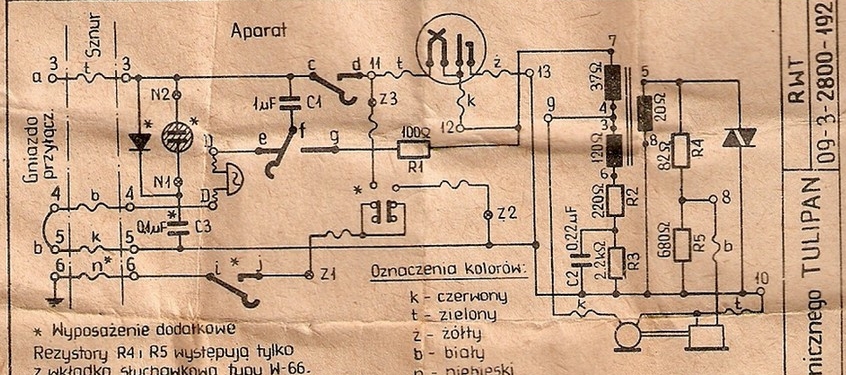

W dniu 25.10.2023 o 11:39, jedrek pisze:
Quote:
Zresztą jakbyś w ogóle odłączył układ antylokalny, to po kilkudziesięciu
sekundach gadania do słuchawki masz dość, bo ci ucho twój głos rozrywa
No to chyba już wiem skąd moje przekonanie o zbędności tego obwodu.
Zakładałem, że działanie tego układu jest na poziomie audiofilskim. I
gdyby go nie było nie zauważyłbym jego braku.
Najwyraźniej telefony, które posiadałem miały ten obwód i był sprawny. A
to, że słyszałem siebie w słuchawce i mi to nie przeszkadzało była za
jego sprawą.
Pierwszy jaki miałem to chyba tulipan.
https://obrazki.elektroda.pl/7430743100_1339856321.jpg
No i jest on tam.
Od zawsze był on stosowany w telefonach? W tych ebonitowych, których
nazwy nie znam także?

W dniu 25.10.2023 o 12:07, Robert Wańkowski pisze:
Za czasów Bella i Edisona, to pewnie jeszcze tego nie stosowano, ale
miałem w łapach niemiecki aparat telefoniczny z okresu międzywojennego i
prosty układ antylokalny w nim był. Można spokojnie przyjąć, że wszystko
co było wyprodukowane po wojnie miało układy antylokalne.
Tu masz jakąś gazetkę z 1933 roku i już tam wspominają o tym wynalazku.
http://bcpw.bg.pw.edu.pl/Content/7370/ptt33_nr12.pdf
Nie audofilskim. Wykastruj telefon z niego absolutnie to się przekonasz, że
jest
niezbędny. Najprostszy test nawet z muzealną wkładką mikrofonową węglową i
słuchawką W66 wpięte bezpośrednio na linię, na pewno "bezstresowo" pogadasz
w takim układzie bez eliminacji przenikania sygnału z mikrofonu do
słuchawki...
I nie chodzi, że sam siebie zagłuszasz, bo jak mówisz i słyszysz własny głos
w słuchawce, to nie jest to tak irytujące jak słyszysz obce dźwięki
otoczenie, których nie jesteś producentem. Jak sam mówisz do rozmówcy to
oczywiste, że w tym momencie mówienia nie potrzebujesz go słyszeć, bo
mówicie przeważnie na zmianę ja mówię/rozmówca mówi/ja mówię/rozmówca mówi.
Jak rozmawiasz z cichego pomieszczenia, nikt ci nie kracze w pobliżu nad
uchem to nie docenisz układu antylokalnego, stwierdzisz że zbędny gadżet,
wymyślony przez oszołomów audofilskich co muszą mieć złote przewody
zasilające.
Ale jak w czasie gdy rozmówca mówi i twój mikrofon zbiera inne sygnały z
otoczenie i ty je słyszysz jako już te wyplute przez słuchawkę (przetworzone
z sygnałów już elektrycznych na falę akustyczną, a nie że naturalne
ciśnienie tych sygnałów otoczenia przeleciało jak przez rurę słuchawki i nie
pochodzą z przetwornika-słuchawki) to jest to mocno wkurzające.
Nie porównuj działania układu antylokalne na pół gwizdka (bo na pałę
dostrojony do twojej linii) do w ogóle braku jego obecności w aparacie.
To jak puścić sobie na słuchawkach np. jakąś muzyczkę (na pół gwizdka),
słuchawki wpiąć do wzmacniacza, które ma kilka wejść, na drugie wejście
wpiąć mikrofon, ustawić max dopuszczalne wzmocnienie aby jeszcze wyjście tym
sygnałem z mikrofonu (do mikrofonu będzie gadał kto inny niż ty sam)
obsłużyło bez obcinania szczytów sygnałów i już widzę jakby ci to nie
przeszkadzało, że ci depta muzyczkę.
Ta przypadłość w samym telefonie będzie tym bardziej dokuczliwa im to
durniejszy "nowoczesny" układ z automatyką wzmocnienia toru mikrofonowego.
Wiele współczesnych aparatów ma wyśrubowane paskudnie wzmocnienie, że
mikrofon zbiera wszystko w promieniu 5m i potem chamsko zaprasowane audio -
bełkot trapezopodobny gdzie często słychać lepiej ludzi na korytarzu niż
rozmówcę jak dzwonisz do jakiegoś pożal się urzędu gdzie takie "wypasione"
aparaty mają i mówisz, że go ludzie z korytarza zagłuszają lub z sąsiednich
biurek, bo tak tor wyśrubowali do bólu wzmocnieniem - to akurat nie ma
związku z układem antylokalnym. Ale w takim wyśrubowanym wzmocnieniem
układzie "nadawczym" jakbyś nie miał tego obwodu antylokalnego to w ogóle
nie pogadasz, bo zebrane takim torem otoczeniu zagłuszy ci wspaniale
rozmówcę w twojej słuchawce, a tak to zagłusza cię tylko u twojego rozmówcy
Smile, bo układ antylokalny ma tobie pomagać słyszeć lepiej rozmówcę, a nie
rozmówcy słyszeć ciebie.
W tych ebonitach z lat 60 też był ten układ antylokalny na transformatorze
zrobiony, podobnie rozwiązane jak np w Bratku z lat 80/90. Przed dobór tam
pojemności czy odczepów - jak je miało trafo, dało się uzyskać lepsze
tłumienie.
J.F

On Wed, 25 Oct 2023 12:07:38 +0200, Robert Wańkowski wrote:
jego sprawą.
No i jest on tam.
W tych ebonitowych powojennych był.
Ale tak "od zawsze", to chyba nie.
Szczególnie, ze telefony ewoluowały, i na dobry mikrofon trzeba było
poczekać.
J.

W dniu 25.10.2023 o 12:46, jedrek pisze:
Quote:
Wykastruj telefon z niego absolutnie to się przekonasz, że jest
niezbędny.
Napisałem już po Twojej pierwszej wiadomości, że zostałem przekonany, że
układ ten nie jest fanaberią.
Robert
