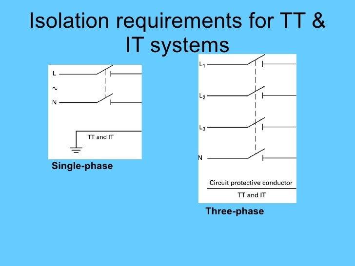

On 2018-05-24 18:50, kasik wrote:
Quote:
Przez jakiś czas po wojnie w Polsce obowiązywały bezpieczniki na
"ziemi".
Jeszcze w latach 60-tych mój domowy licznik miał zabezpieczone obie linie.
Takie czasy byly.
Stosowano wtedy uklad TT, albo IT.
https://image.slidesharecdn.com/17theditionparts53to56-090913154601-phpapp02/95/17th-edition-parts-53-to-56-22-728.jpg?cb=1252856911
https://www.slideshare.net/paulholden53/17th-edition-parts-53-to-56
Ilona

Użytkownik "Ilona" napisał w wiadomości grup
dyskusyjnych:pe4u47$qd4$1@node1.news.atman.pl...
On 2018-05-24 01:05, J.F. wrote:
Quote:
W maszynach, które montuję zabezpieczają L i N bezpiecznikami.
Macie pomysła po co bezpiecznik na N? Smile
Amerykanskie ? U nich bywa dwa L.
A moze nie sa pewni gdzie L a gdzie N ... lub to jakis komplet z
roznicowka.
W ukladzie TN-S, 'zero', L, to przewod roboczy.
Norma EN-HD-60364, zaleca odlaczac, wszelkie przewody robocze.
http://www.electrical-installation.org/enw/index.php?title=File:DB422172.svg&page=1
Tak swoja droga - wylaczam maszyne, grzebie w srodku, przypadkowo
zwieram N z obudowa ... i gasnie swiatlo, bo wylatuje roznicowka.
Moze i madra ta norma.
No ale to w domu, w przemysle to chyba osobna roznicowka na kazda
maszyne, albo i wcale ...
J.
