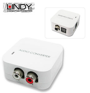

WItam,
Potrzebuję przesłać sygnał audio stereo kablem antenowym. Wiem, że to
głupie ale tego zmienić nie mogę Smile. Domyślam się, że potrzebuję
jakiegoś modulatora i demodulatora. Z tego co popatrzyłem to są
podobne modulatory TV czy kamer przemysłowych, ale aż taka
funkcjonalność nie jest mi potrzebna. Czy ktoś się spotkał z takim
małym "audio" modulatorem?
Osobna kwestia do czy jakość dźwięku przesyłana takim modulatorem
(choćby tym TV) nie będzie odbiegać od standardu CD?

Kablem antenowym (koncentryk 75ohm) czy torem antenowym (który
równocześnie robi za antenę dla czegośtam)?
Jeśli tylko kablem - to potraktuj go jako dobry kabel "cyfrowy" do
spdif, daj po obu stronach konwertery audio-spdif i będziesz miał jakość
cyfrową.
Coś takiego:
http://www.tvcables.co.uk/images/items/spdif-digital-to-analogue-stereo-audio-converter.jpg
(i symetryczna wersja w drugą stronę), do dostania u nas za
kilkadziesiąt zł. Stereo to nie problem, problemy zaczynają się jak byś
chciał 5.1 i więcej ;)

Chyba najłatwiej obecnie będzie przesłać to cyfrowo.
Kabel antenowy to koncentryk, czy symetryczny?
Można zastosować AES3id dla którego standardowym medium jest kabel 75
ohm lub zrobić własny koder i dekoder. Jakość CD do osiągnięcia.

Dziękuję wszystkim za pomysły. SPDIF to chyba najlepsza opcja (też nie
wpadłem na to Smile), bo mam takie wyjście tylko szkoda, że ten konwerter
(SPDIF to Analog RCA) jest dosyć drogi.
