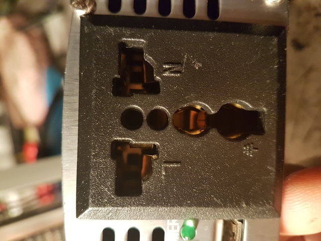

BTW: wiesz może (lub ktoś inny), gdzie znaleźć wtyczkę, która wejdzie mi w
to gniazdo razem z uziemieniem i zrobi mi z tego normalne, polskie gniazdo
230 V z bolcem? Jaki to standard, jakiego kraju?
http://www.chmurka.net/r/usenet/hexagen/gniazdo.jpg
to mi wyglada na multistandard - powinna wejsc polska wtyczka, powinna
angielska..
angielska..
Polska wchodzi, ale bez uziemienia. A ja potrzebuję "uziemienia" (tzn.
połączenia z masą wchodzącego 12 V)...
A slusznie, przeciez bolca brak.
Na oko to jakis styk jest, moze wystarczy kawal preta.
sprobowalbym tez angielskiej wtyczki ...
A te dziury ... szwedzka ? Izraelska
https://en.wikipedia.org/wiki/AC_power_plugs_and_sockets
"A so-called 'universal socket', which meets no standard[34] but is
intended to accept a number of different plug types."
https://www.extron.com/download/files/userman/Universal_AC_Outlet_68-1638-01_F.pdf
angielska..

Użytkownik "Queequeg" napisał w wiadomości grup
dyskusyjnych:ae3500d5-3c86-4ba3-97c3-f09728a8fa57@trust.no1...
J.F. <jfox_xnospamx@poczta.onet.pl> wrote:
Styk był, ale nigdzie nie podłączony. Podłączyłem do masy po
pierwotnej
stronie.
A tak swoja droga - tak ci ta masa potrzebna ?
Moze lepiej, ze izolowana ?
Tak, chyba najbliżej temu do tego... tylko jak teraz z tego przejść
na coś
normalnego zachowując uziemienie... niekoniecznie kawałkiem pręta
(choć
też by pewnie działał) Smile
No przeciez masz tam wymienione - indyjska, dunska, chinska chyba ...
ale najprosciej bedzie angielska :-)
Styk był, ale nigdzie nie podłączony. Podłączyłem do masy po pierwotnej
stronie.
Tak, chyba najbliżej temu do tego... tylko jak teraz z tego przejść na coś
normalnego zachowując uziemienie... niekoniecznie kawałkiem pręta (choć
też by pewnie działał) :)
dyskusyjnych:7b39508f-76e6-48af-84ce-8eebd628d25a@trust.no1...
na
coś normalnego zachowując uziemienie... niekoniecznie kawałkiem
pręta
(choć też by pewnie działał) :)
Faktycznie, nie doczytałem. Ale angielska? Piszą, że Singapore / UK
nie
pasuje Smile Chińska tak samo.
A faktycznie - wydawalo mi sie, ze pisali iz pasuja.
Az dziwne, bo na oko to szczeliny w gniazdku ustawione pod angielska
wtyczke, zadna z tych "fit" chyba takich nie ma.
Moze prosciej bedzie gniazdo zmienic ?
Albo na stale kablem podlaczyc "listwe"
J.
