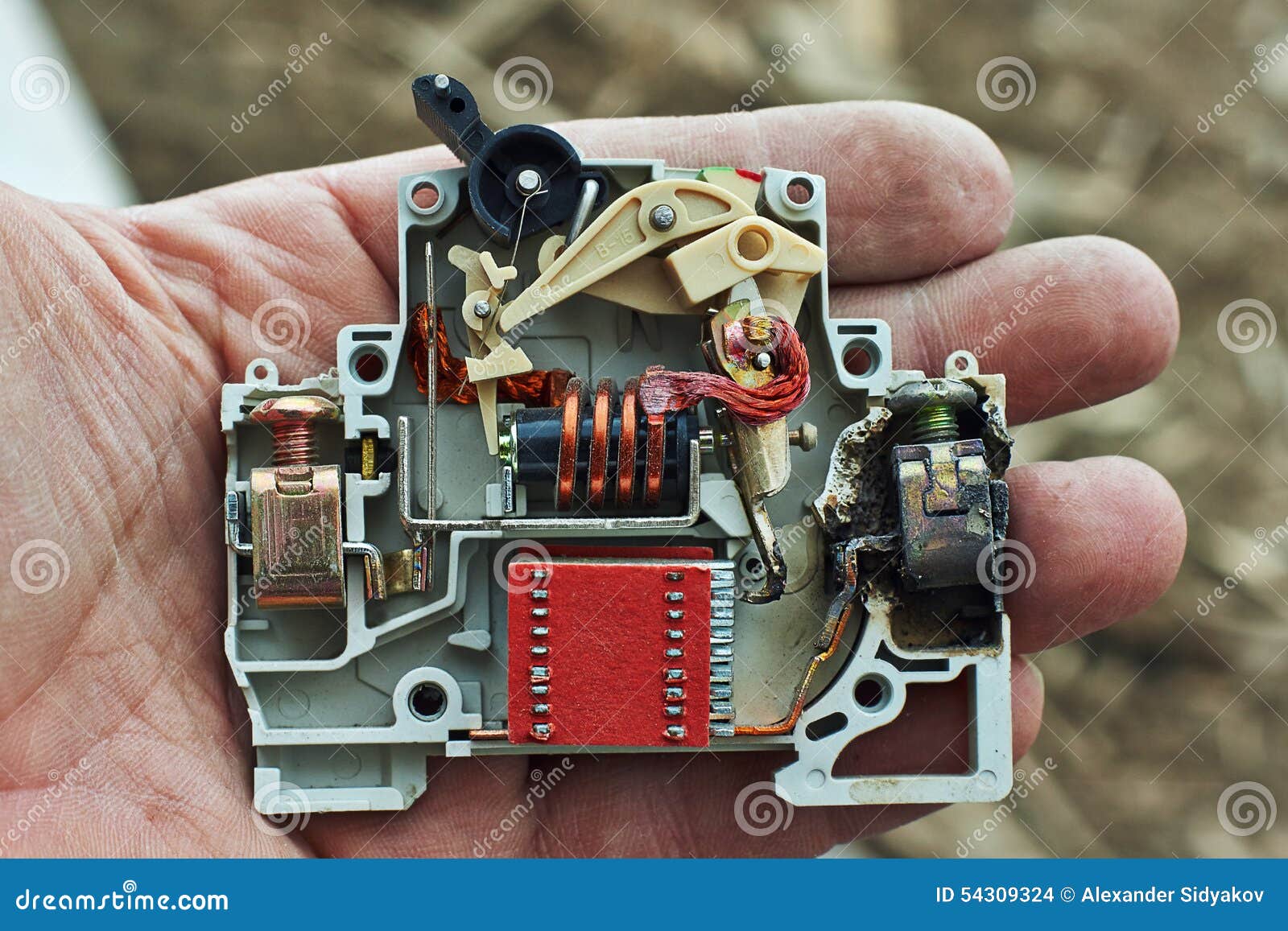

Wajcha napina sprezyne... i czasem warto popstrykac... np: raz do roku
po Wielkanocy :)
https://www.consumerunitworld.co.uk/what-is-an-mcb-and-how-does-it-work-328-c.asp
Izaura
Guest
Thu Apr 30, 2020 11:38 pm
On 2020-05-01 01:19, Izaura wrote:
Quote:
On 2020-05-01 00:05, Mirek wrote:
On 30.04.2020 23:49, Izaura wrote:
Styki docisniete znaczna sila, prad sobie plynie to i 'zimne spawy'
siem robiom... w nadmiarowopradowych tez...
Ale wtedy to by nie rozłączyło nawet wajchą - ona nie odrywa styków
przecież, tylko zwalnia zaczep?
po Wielkanocy :)
tu ladnie widac ten wyzwalacz...
https://i.redd.it/8nk0hy7324e31.jpg
a tu troche gorzej...
https://thumbs.dreamstime.com/z/electric-circuit-breaker-overload-burned-view-inside-54309324.jpg
po Wielkanocy :)
Na zdjęciach nie ma wyzwalacza różnicowopršdowego, tylko nadpršdowy i
elektromagnetyczny (zwarciowy)
Pozdrawsiam
JMP
J.F.
Guest
Fri May 01, 2020 10:32 pm
Dnia Sat, 02 May 2020 00:12:17 +0200, JMP napisał(a):
Quote:
Izaura napisaÂł(a):
Na zdj颩ach nie ma wyzwalacza r󾭩cowopr¹dowego, tylko nadpr¹dowy i
A co to jest na dole ?
Arc chutes .. jak to dziala ?
J.
JMP
Guest
Fri May 01, 2020 10:56 pm
"J.F." napisał(a):
Izaura napisaÂł(a):
J.
Na dole tzw. komora gasikowa (do gaszenia łuku) i jeszcze kanał do
wyprowadzenia gazów na zewnštrz.
JMP
