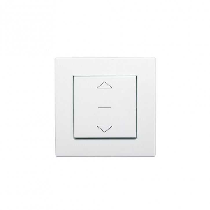

I skąd wziął się pomysł dwóch przycisków do sterowania żaluzjami?
Dlaczego jedynym słusznym rozwiązaniem nie jest przełącznik
trójpozycyjny "kołyskowy"?
Przemysl nie robi  ... ładnych ? Smile
Nie tyle brzydkie co nieintuicyjne.
Aby podnieść roletę w górę naciskam dół przycisku.
https://www.karlik.pl/media/filer_public_thumbnails/filer_public/0f/5f/0f5f43f7-9a29-4383-a19e-bc90bd609000/dwp-8.jpg__382x382_q85_box-351%2C0%2C1253%2C904_crop_detail_subsampling-2.jpg
Ale potrafią też zrobić po ludzku. Smile
https://www.domondo.pl/media/image/6d/fc/f7/10180241_p2_725x725.jpg

To teraz jeszcze poprzec czynem i kupic :-)
Ma jeszcze jedna zalete - nie wcisniesz w gore i w dol jednoczesnie.
Co prawda jest termik :-)
