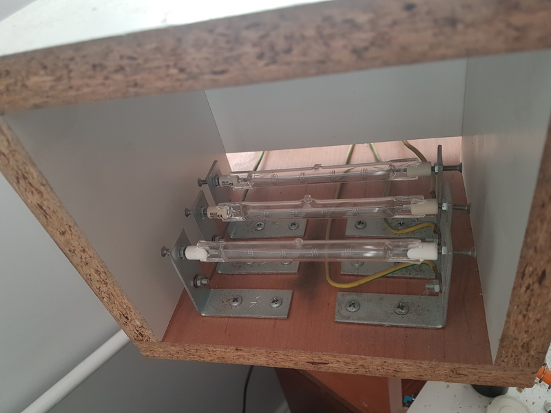

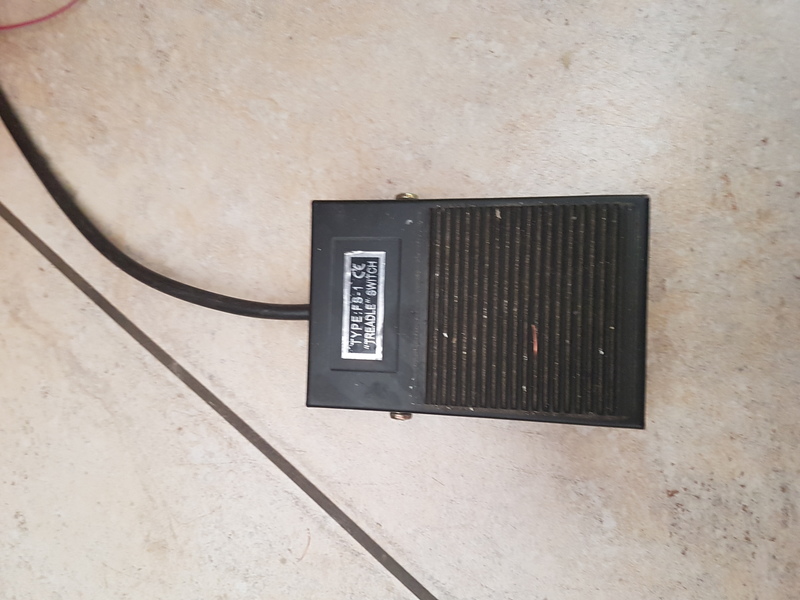

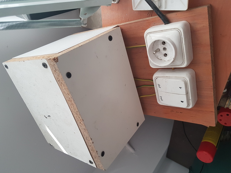

Tester <nie_czytam@vp.pl> wrote:
Quote:
Problem polega na tym: jestem początkujący i mam ochotę przećwiczyć
układy typu ściemniacza (prąd zmienny diak tyrystor, wiadomo o co
chodzi). Mam wrodzoną awersję do podłączania sie do sieci, chciałbym
mieć źródło napięcia sinusoidalnego, 50 Hz, ale izolowane i regulowane.
Awersja całkiem słuszna, ale zastanowiłbym się, czego tak naprawdę się
boisz -- czy porażenia czy niekontrolowanego wzrostu prądu (zwarcia) i
tego, że wszystko wybuchnie.
U siebie w "warsztacie" mam do uruchamiania różnych dziwnych układów
ogranicznik prądu zrobiony z trzech halogenów 400 W połączonych równolegle
(z przełącznikiem który wybiera, ile halogenów ma być podłączonych). Do
tego foot-switch (przełącznik nożny), który włącza zasilanie, okulary
ochronne, a na parapecie gaśnica. Czuję się z tym zestawem w miarę
bezpiecznie (w miarę, bo foot switch przy dużych prądach potrafi się
zapiec i nie odpuszczać, chcę dorobić do tego stycznik).
http://www.chmurka.net/r/usenet/halogeny/20181117_141110.jpg
http://www.chmurka.net/r/usenet/halogeny/20181117_141121.jpg
http://www.chmurka.net/r/usenet/halogeny/20181117_141136.jpg
https://www.youtube.com/watch?v=9lSzL1DqQn0

Guest
Mon Nov 19, 2018 3:18 pm
Queequeg <queequeg@trust.no1> wrote:
Quote:
Do tego foot-switch (przełącznik nożny), który włącza zasilanie,
Zapomniałem napisać, a istotne: foot switch koniecznie od strony fazy, nie
zera.
