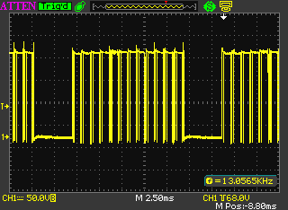

Mam plazmę LG RZ-42PX11 (z panelem 42V6). Była mocno chora (uszkodzony
jeden COF, uszkodzony jeden układ na YDRV, uszkodzony YSUS), ale
powymieniałem i ponaprawiałem to, do czego udało mi się dojść. Został
jeden objaw - niepełne kasowanie obrazu. W spowolnieniu wygląda to tak:
http://youtube.com/watch?v=Q6qK7zMrJaA
Problem opisałem tutaj:
http://www.badcaps.net/forum/showthread.php?t=50714 bo to najbardziej
profesjonalne forum o plazmach, jakie znalazłem, ale od czasu napisania
tego posta doszedłem do jeszcze czegoś. Nie pisałem już tam, bo i tak
wygląda na to, że oni gówno wiedzą.
Teraz najbardziej prawdopodobnym tropem jest to, że moduł ZSUS generuje
sygnał Z, ale nie generuje Z Ramp. Czemu tak myślę? Bo:
- nigdzie na oscyloskopie (między wyjściem ZSUS i masą) nie mogę znaleźć
sygnału, który jest określony w specyfikacji jako Z Ramp
- kręcenie VR3 na ZSUS (którym powinno regulować się Z Ramp) nie powoduje
żadnych zmian ani na oscyloskopie, ani na ekranie plazmy
- brak jest sygnału Ramp Up ("najwcześniej" mierzyłem na wejściu bufora na
płytce CTRL, on idzie przez bufor do prawego XDRV i potem do ZSUS, a na
bufor idzie z... i tu moje pytanie, skąd)
- nigdzie na oscyloskopie nie widzę nawet śladu Z Bias
Przebieg z ZSUS wygląda tak: http://www.chmurka.net/r/pdp-z.png
Co zostało zrobione:
1. Ustawione napięcia (Vs, Va, 5V, Vsetup, -Vy, Vscw) i przebiegi (set-up,
set-down) - to od razu po wymianie YSUS (którą zrobiłem z powodu innego
uszkodzenia tej plazmy)
2. Wymiana modułu ZSUS - ten sam objaw
3. Wymiana modułu CTRL - ten sam objaw
Mam jeszcze swój stary (uszkodzony) YSUS, który chcę wstawić i sprawdzić,
czy wtedy Ramp Up się pojawi (objaw jego uszkodzenia był inny, wtedy nie
sprawdzałem ZSUS ani Ramp Up), ale zanim to zrobię, pytania:
1. Czy sygnał Z Ramp jest pobudzany przez sygnał Ramp Up?
2. Gdzie jest generowany sygnał Ramp Up? Na CTRL, na YSUS, może main
board go wysyła po LVDS-ie (co wątpliwe, ale zaczynam być zdesperowany
i brać wszystko pod uwagę)?
3. Jaki objaw powinien być na ekranie po kręceniu potencjometrem VR3 na
ZSUS?
4. Czy macie jeszcze jakieś pomysły, dlaczego tego sygnału może nie być?
CTRL ma z YSUS wejścia oznaczone YO_RAMP_UP(YO_DUMMY4,VS) oraz
YO_RAMP_DN(YO_DUMMY5,GND), ale po pierwsze też nie ma tam żadnego
przebiegu, a po drugie odpowiedniki tych styków na YSUS są
niepodłączone...
Jakieś pomysły? Władowałem w tą plazmę już więcej kasy, niż kosztowałoby
mnie kupienie takiej samej, sprawnej i używanej, na Allegro, ale teraz to
zaczęło być ambicjonalne - zawziąłem się...

Swoja droga to taka poswiata w plazmach to norma.
To nie jest norma, ta poświata trwa za długo. Poza tym tu ewidentnie
brakuje jednego sygnału. I chcę się dowiedzieć, gdzie on jest generowany.
Btw. Podpiąłem stary YSUS, bez zmian...
