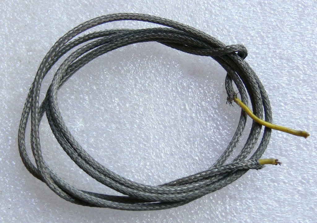

Szukam takie przewodu
https://a.allegroimg.com/s1024/0c6aba/430033bf4499a4e011f718c45232
Ale na wierzchu musi mieć przejrzysty pancerz, kolor plecionki srebrny,
jedna żyła w środku, a średnica całości 2-3 mm.
Potrzebny do jakiejś wymyślnej lampy wiszącej.
Ktoś doradzi gdzie szuka w ilościach detalicznych? w Polsce?

Jezeli tym ma pójść 230V to nie idż tą drogą....
LAPP prdukuje take kable - na pewno są 3 żyłowe, o innych nie wiem. Np:
OLFLEX CLASSIC 110 CY
Dlaczego?
Nominal voltage up to 1,0 mm2
U0/U 300 / 500 V
Tak patrzę i patrze min 3 żyły. Mogą być, ale nie piszą jaka średnica
całości.
Nie upieram się przy tym przewodzie, ale musi być okrągły i designerski :-)
Może są cienkie okrągłe w oplocie bawełnianym? Szare.
Dlaczego?
Bo wymagana jest co najmniej podwójna izolacja a to ma pojedynczą.
Musiałbyś mieć wewnątrz plecionki dwie żyły na L i N a plecionkę
łączyć do PE, żeby bylo zgodne z normami.

Racja.
Znalazłem tak jak piszesz 2x0,75 w oplocie. Trochę gruby ma 5 mm.
Znalazłem tez taki:
https://sklep.vega-tronik.eu/przewod-ekranowany-6-ofc-hi-end-2-ekr-2x0-50mm-1m-p-6228.html
Po rozerwaniu mam to co chciałem, ale pojedyncza izolacja.
Mogę zmienić zasilanie na 12V. Ale ile tym 0,5 mm2 mogę posłać prądu do
LED-a na odcinku 1,5 m?

Przewód taki jak chciałem zdobyłem. Ale ma pojedynczą izolację, czyli
230 V nie puszczę.
Przypomnę, że to lampa.
Czy są termokurcze >1,5 mb lub z rolki bezbarwne?
Czy realna jest przetwornica wielkości kilku cm3 z 12 V na 230 V? A te
12 V będzie regulowane, ma być możliwość ściemniana.
Dwie sztuki dostępne w ciągu tygodnia w granicach 100 zł/szt?
https://www.tme.eu/pl/details/cb-hft6.4_box-tr/rurki-termokurczliwe/cyg/cb-hft-2x-6-4-box-tr/
6,4mm przed obkurczeniem 2:1 skurcz przeźroczysta 15mb w rolce za 23zł
brutto + 13zł kurier.

Ekstra!
Może w ten sposób rozwiążę problem braku dostępności na świecie żarówek
LED 12 lub 24 V ściemnianych z oprawą w stylu G9 lub G4 powyżej 500 Lm.
Zastosuję na 230 V LED, a ten termokurcz na pojedynczej izolacji
designerskiego przewodu uspokoi moje sumienie. :-)
