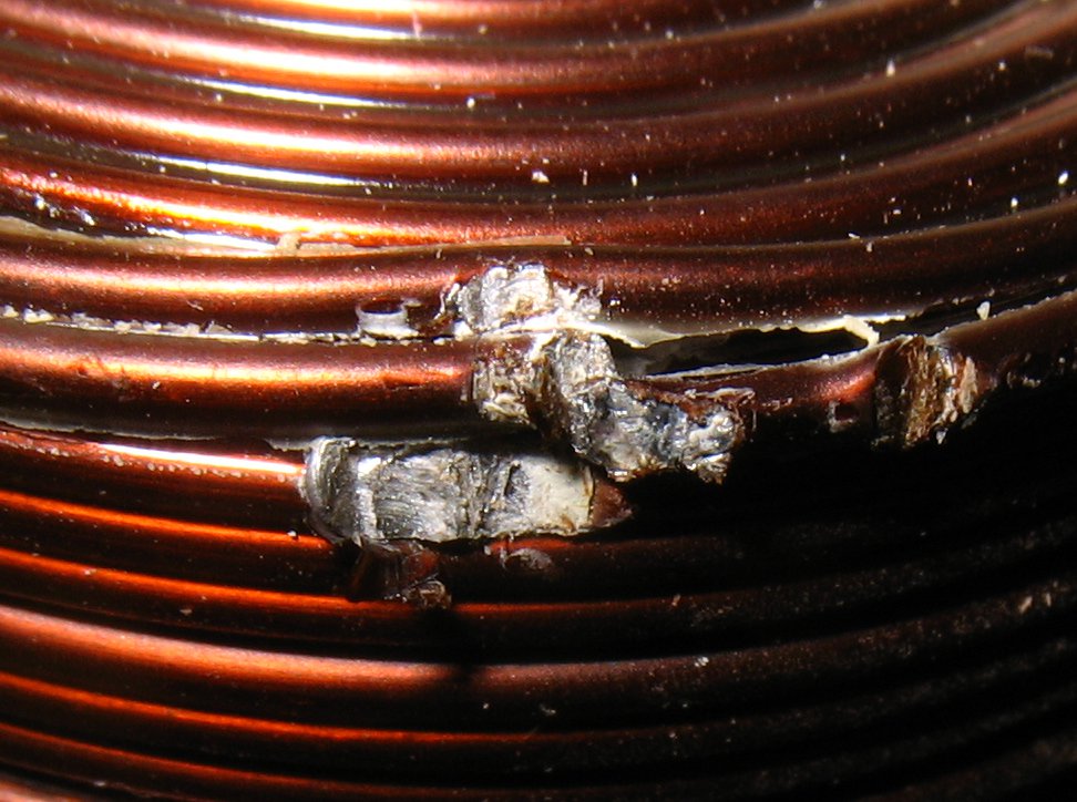

3. Uzwojenie pierwotne jednego transformatora było uszkodzone. Wygląda na
to, że to nie jest (jak się spodziewałem) miedź, tylko aluminium. Wygląda
to tak:
http://www.chmurka.net/r/mot.jpg
Jest to miękkie, wydaje się dosyć kruche, nie lutuje się w żaden sposób.
Ścisnąłem to kostką do łączenia kabli, ale nie daje mi to spokoju. Jak
prawidłowo naprawilibyście takie uzwojenie? Skręcilibyście te druty ze
sobą? Jakiś AlumWeld albo inna forma spawania aluminium? Zakładając, że
to jest w ogóle aluminium. Jeśli to ma jakieś znaczenie, to transformatory
to GAL-800E-4.
to tak:
to GAL-800E-4.
Izolacja sie spali.
Quote:
Zakładając, że
to GAL-800E-4.
AL, ciekawe :-)

Quote:
Izolacja sie spali.
Na razie skręciłem to kostką, tylko nie za mocno (to bardzo miękkie),
wsadziłem w rurkę termokurczliwą i się trzyma.
Quote:
GAL-800E-4.
AL, ciekawe Smile
Czemu? :)
Quote:
Ale chinszczyzna, drut z aluminium, rdzen choc z blach ?
Tzn. drut z aluminium jest tam z oszczędności, a nie dlatego, że tak jest
z jakiegoś powodu lepiej?
Rdzeń z blach.
