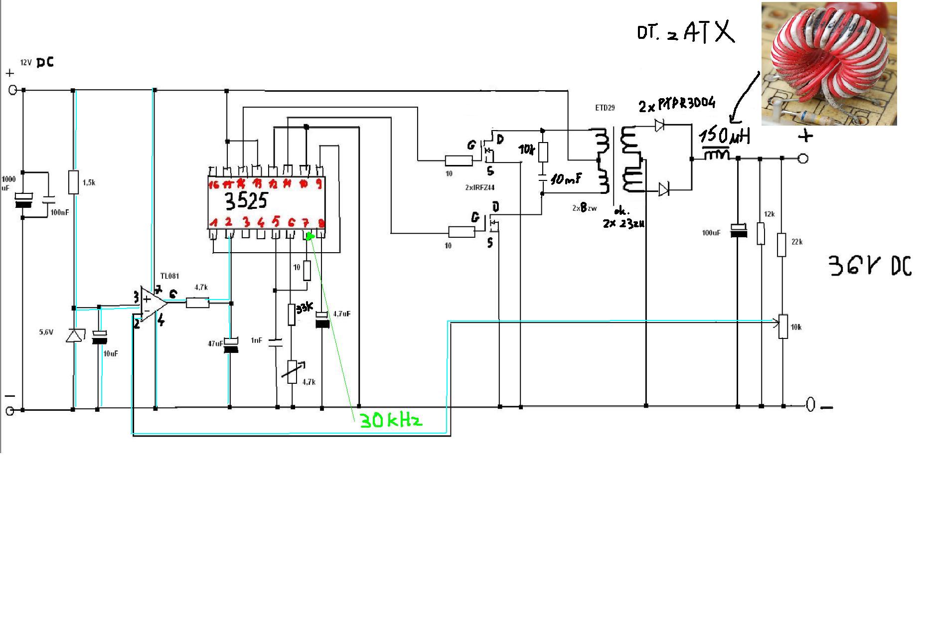

Potrzebuję zbudować coś w oparciu o jakiś znany i lubiany układ, niestety nie mogę znaleźć żadnego znanego ani lubianego układu
12V na wejściu, 30..36V na wyjściu; regulowane czymkolwiek. Mam do dyspozycji wyjście z DAC, PWM i programowalny potencjometr (wolałbym uniknąć, no ale da się).
Prąd wyjściowy 400mA max @35V (średni <100mA).
Moc <= ~6W.
Ważne jest to, że powinno mieć to stałe napięcie, a nie prąd -- przetwornica ma zasilać przetwornik piezo, który wymaga stałego napięcia.
Interesuje mnie coś w miarę kompaktowego i SMD. Gotowych modułów odpowiadających wymogom nie znalazłem :(
Byłbym bardzo wdzięczny gdyby ktoś mógł coś polecić.

Jest cośw tym stylu na elektrodzie, ale dobrze by bylo z autorem
skonsultowac.
http://obrazki.elektroda.pl/2812082300_1359669395.jpg
