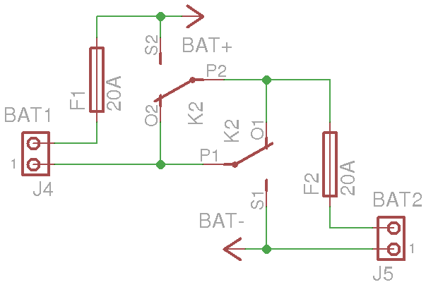

Hej,
Czy jest możliwe, żeby (pomijając łuk elektryczny w przypadku wysokiego
napięcia oraz możliwość zapieczenia się styków) jeden zestaw styków
przekaźnika DPDT połączył się, zanim drugi się rozłączy?
Sytuacja, w której jeden zestaw już się przełączy a drugi nadal będzie w
trakcie (będzie rozłączony ze stykiem NC, ale jeszcze niepołączony z NO)
mi nie przeszkadza. Chodzi konkretnie o taki układ:
http://www.chmurka.net/r/usenet/bat-sw-1.png
Przekaźnik nie będzie przełączał przy wysokim prądzie, wysoki prąd będzie
płynął tylko jak przekaźnik będzie wyłączony.
Eksperymentalnie: http://facebook.com/groups/pl.misc.elektronika

Prawdopodobieństwo niewielkie ale jest to możliwe. Styki mają formę
sprężystych blaszek, na końcu ze styczkami z odpowiedniego materiału.
Może być tak, że jeden z pary lekko się przygrzeje i nie oderwie od
razu, blaszka się zegnie, ale same styczki się nie rozejdą. Tylko taki
przekaźnik to już do śmieci się nadaje.

Zdarza się tak, ale bardzo rzadko.

Przekaźniki chyba do 2A. Płynący prąd 0,25-1A, napięcie 12V. Zwykle
przełączają się jednocześnie, ale zauważyłem, że czasem jeden styk się
opóźni. Tylko to jest bardzo niedeterministycznie. Na 10 prób
niejednoczesne przełączenia wystąpi 2 razy, a potem setki prób i
przełączanie jest jednoczesne. Przekaźniki potem pracują latami.
Myślę, że wynika to nie z zapiekania styków, ale z trochę krzywej
kotwicy, albo innych niedokładności wykonania.
Staram się nie łączyć tak obwodów, żeby opóźnienie przełączani jednego
styku spowodowało spotkanie się dwóch napięć zasilania albo podanie do
odbiornika podwójnego napięcia.

Ale opóźni rozłączenie, gdy drugi już załączy, czy opóźni się gdy drugi
już jest rozłączony i jeszcze nie załączony?

Pierwszy przypadek. Jeden styk z pary jeszcze trzyma, a drugi już się
przełączył w drugi stan.

A podasz jeszcze producenta tych przekaźników? Ja chcę użyć RM50 Relpola.
Z drugiej strony zasada działania wszędzie sama...

Napisałem do Relpola, odpisali mi że "nie ma takiej możliwości, styki
powinny załączyć i rozłączyć jednocześnie".
Zamówiłem RM84, będę chciał go zostawić na dobę albo dwie do testu -- od
strony cewki generator (8 Hz; nota katalogowa podaje, że przekaźnik bez
obciążenia będzie pracował poprawnie do 72 000 cykli / h, czyli wychodzi
10 Hz, bo za ich "cykl" zakładam i załączenie i rozłączenie), od strony
zestyków przerzutnik, który zapamięta, jeśli pojawi się taki overshoot.
