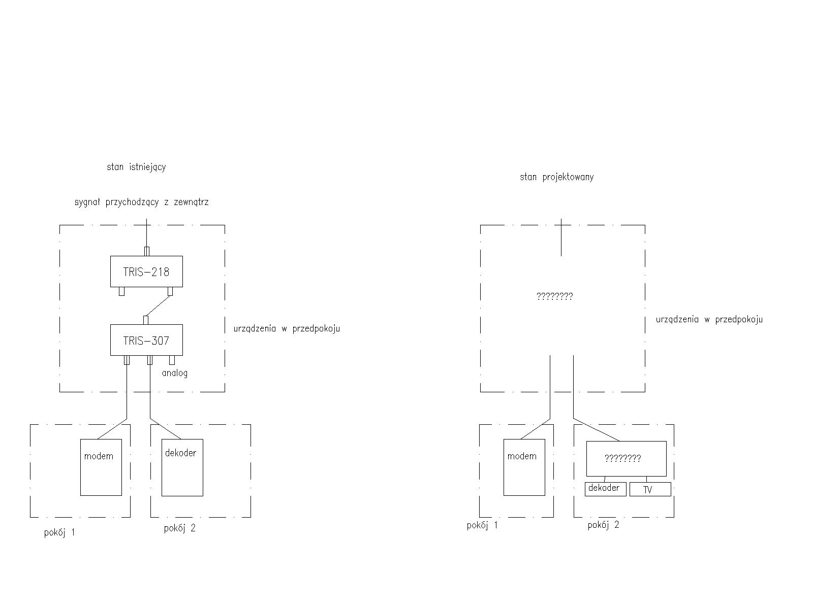

Potrzebuję z wydzielić sygnał analogowy bezpośredni na TV z jednego kabla który leci do dekodera. Układ wygląda jak w linku. Po lewej stronie jest stan istniejący a po prawej coś co chcę uzyskać.
Czy możecie mi pomóc?

Po prostu podłączasz analogowy telewizor tak jak tuner (równolegle, albo
szeregowo, jeśli tuner ma przelotkę). Nie bój się, telewizor analogowy
nie wybuchnie od tego, że na niektórych kanałach leci sygnał cyfrowy.
A jeśli już tak bardzo zależy ci na wydzieleniu kanałów analogowych, to
kup pięćdziesiąt parę filtrów, każdy na inny kanał, połącz je równolegle
a potem zsumuj sygnał. Każdy z filtrów będzie przepuszczał tylko jeden
konkretny kanał analogowy. Oczywiście tłumienie w takiej instalacji
spowoduje istotne pogorszenie sygnału, tak, że będziesz oglądał śnieg na
ekranie, ale przynajmniej odfiltrowałeś piękny sygnał mamalogowy z tego
paskudnego sygnała zifrowego.

To teraz ja ciebie nie rozumiem? Po co chcesz blokować kanał zwrotny?

chyba dziwne rzeczy opowiadasz. przecież tu chodzi o zablokowanie kanału zwrotnego z dekodera i modemu oraz aby nie stłumić sygnału kolejnym rozgałęźnikiem.

A nie blokuje się sygnału zwrotnego na wejście TV? Nie chodzi tu o blokadę na wyjście na zewnątrz do operatora, tylko blokadę tego sygnału aby modem nie słał sygnału zwrotnego do wejścia TV tylko na zewnątrz.

Miliard ludzi na świecie ma modem kablowy równolegle z analogowym
telewizorem i nikt niczego nie blokuje. Poza tym rzeczone blokowanie nie
oznaczałoby że filtr "odbija" sygnał idący na telewizor do operatora,
tylko tłumi. Więc czy stłumienie nastąpi na zewnętrznym filtrze, czy w
głowicy TV, to nie ma znaczenia.

Dla telewizora to faktycznie żadna różnica.
Różnica może być np. dla setki innych osób podpiętych do tej kablówki
jak jakiś chiński wynalazek zacznie siać po całej instalacji.
Tu nie chodzi o ochronę jego TV tylko ochronę instalacji kablówki przed
ewentualnymi śmieciami pochodzącymi z różnych sprzętów klientów.
Pamiętam jak u mnie w kablówce był okres gdzie nagle wieczorem net siadał.
Chłopaki prosili żeby dzwonić zaraz po tym jak się zaczynają problemy.
Jak się potem okazało ktoś miał jakiś magiczny TV który robił za stację
nadawczą śmieci i siało, że hej.
