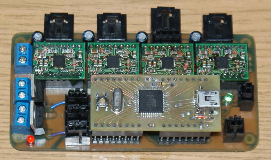

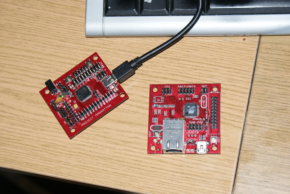

Ja mam elwika RT-24 od znajomego i PT-852 - dla amatora taki zestaw jest
wystarczający do montowania malutkich rastrów:
http://grota.be/~michoo/sanguinolulu.jpg
http://grota.be/~michoo/smieci/army2.jpg
polutujesz też QFN, BGA, zrobisz szybki serwis laptopa czy komórki a jak
kupisz sita to i reballing.

też mam Elwika i nawet go chwalę. Ale kolba do niego kosztuje 170 zł, a
do Pensol (Solomon) kosztuje około 40 zł.
