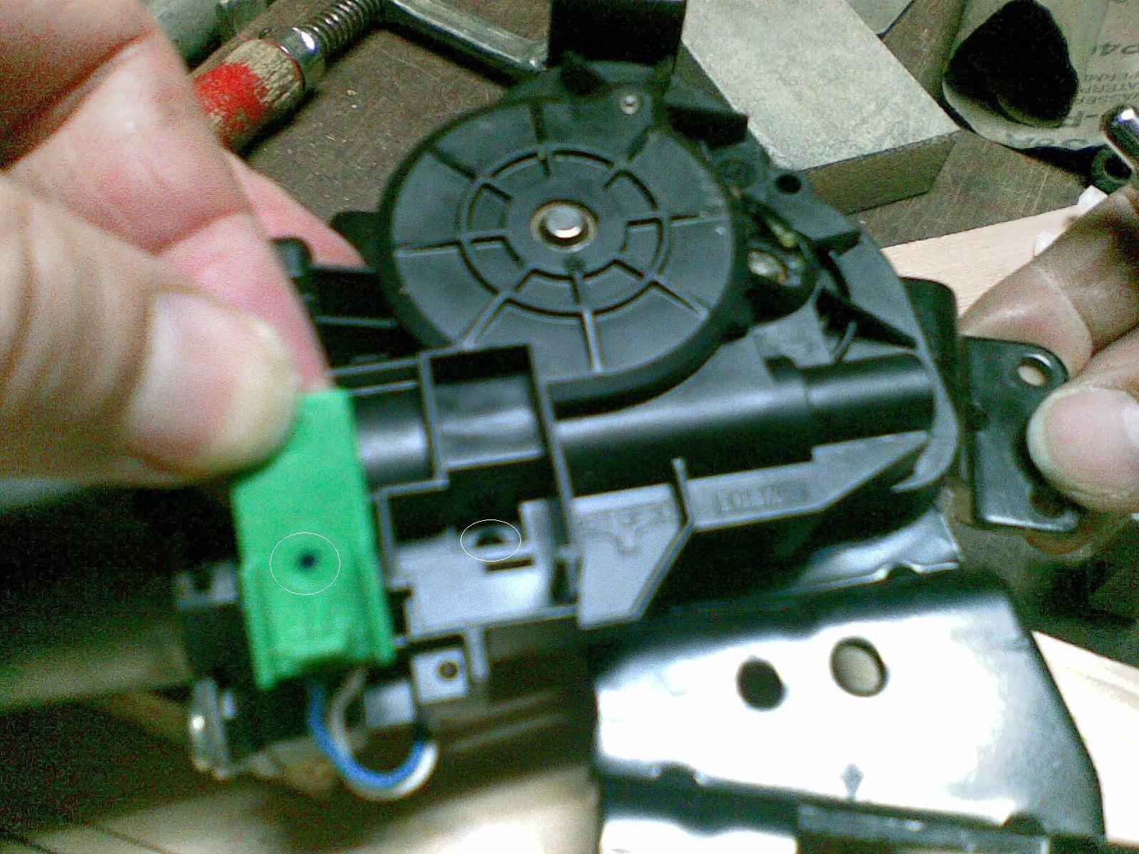

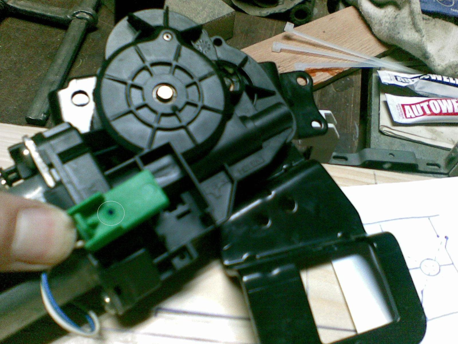

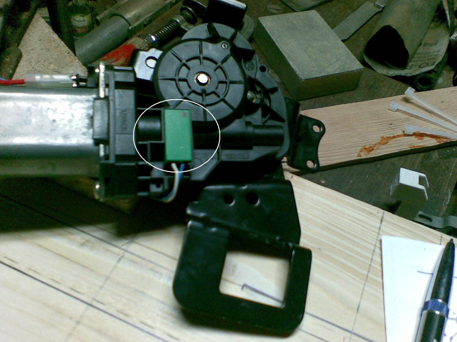

Jest to mechanizm regulacji fotela od terenówki
Land Rover
Układ sterowania może odtwarzać kilka
zaprogramowanych ustawień.
Kostka silnika zawiera dwa styki.
Na wałku silnika zamontowane jest takie zielone coś:
http://images63.fotosik.pl/360/97f47be763e2106b.jpg
To zielone coś jest nierozbieralne i jest zalane jakimś
tworzywem
i ma czarne oczko:
http://images65.fotosik.pl/361/bb60d590a31e0c85.jpg
http://images62.fotosik.pl/361/ecc66b3ace83c961.jpg

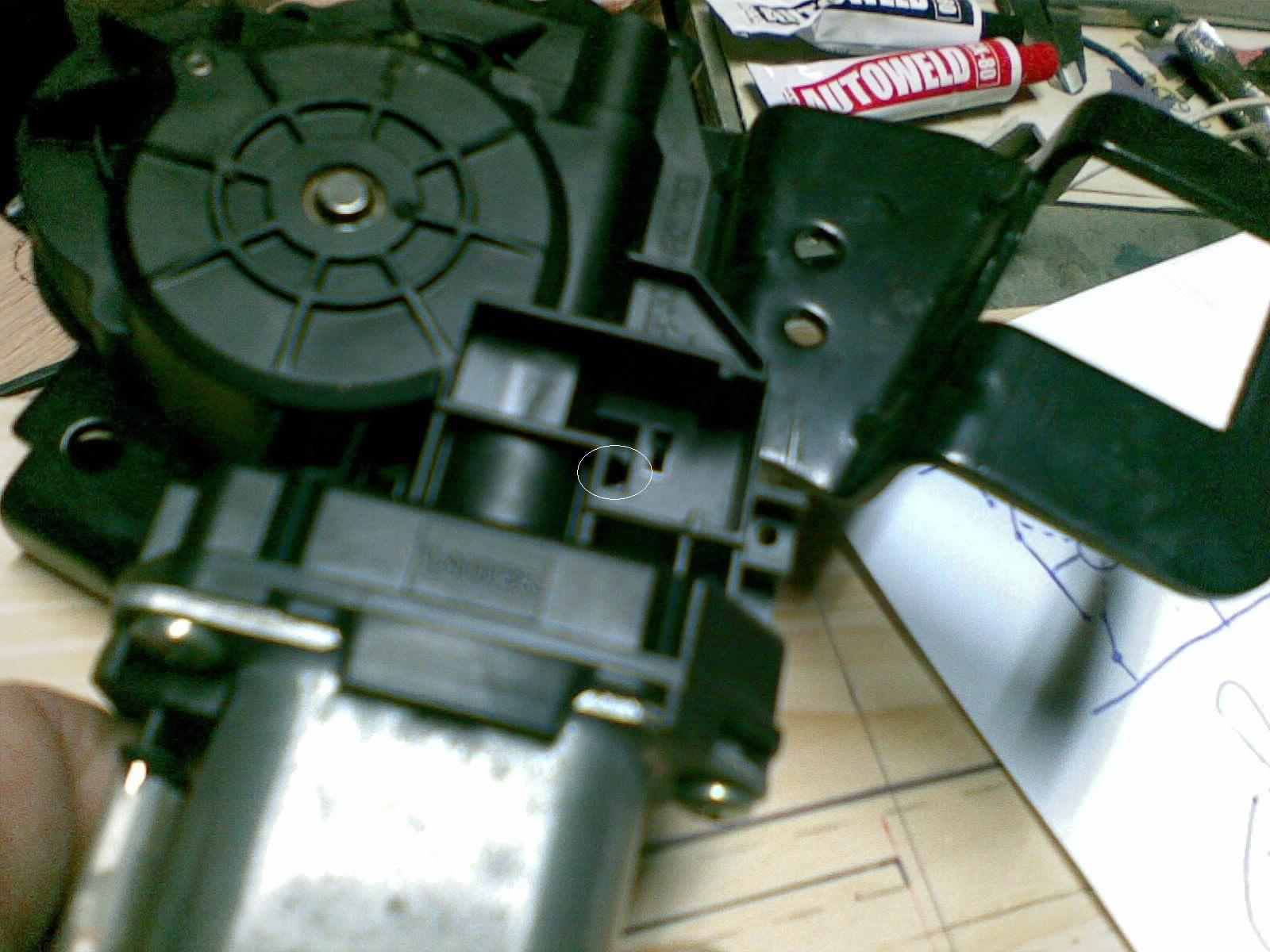

Oczko jest umieszczone nad kanalikiem z plastiku
w którym nic nie ma. Nic, jest z tego samego plastiku
co reszta i jest ślepy:
http://images61.fotosik.pl/360/9a0a63f823de5d28.jpg
Domyślam się, że to zielone to jakiś element foto i robi
za czujnik impulsów obrotów wałka.
Nie mam jednak pomysłu na wyjaśnienie jak jest
nadawany sygnał z wałka silnika bo w tym czarnym
kanaliku nad oczkiem nic nie ma a silnik ma tylko
dwa styki w kostce.
Ktoś coś wie?

Czujnik Halla lub kontaktron.
Robert

Dnia Sat, 9 Nov 2013 21:30:23 +0100, Grzegorz napisał(a):
Foto nie jest mile widziane, bo kiedys sie zabrudzi.
dwa styki w kostce.
To zielone ma tylko dwa druty ?
Czy dwa kabelki, a drutow moze wiecej ?
Dwa druty ... pojedynczy czujnik. Jesli nie widac oswietlacza, to
kontaktron, cewka lub gaustron.
J.

Sat Nov 09, 2013 11:12 pm
Użytkownik "J.F." <jfox_xnospamx@poczta.onet.pl> napisał w wiadomości
news:21di53g492hh.fzvg30vht1yz$.dlg@40tude.net...
I faktycznie, na obrzeżach oczka jest trochę kurzu.
Na foto slabo widać.
W zielonej kosteczce jest okragłe wycięcie a w tym wycięciu
czarne oczko tak jak w czujnikach podczerwieni.
dwa styki w kostce.
A wzmacniacz sygnału? Do ewentualnej elektroniki od tego jest
trochę kabla. To coś jest w mechanizmie regulacji w fotelu.
Do zielonego wchodzą dwa kabelki i giną w szklistej zalewie.
Jest pomysł, żeby to to wykorzystać do czegoś innego.
g

A pokręć po prostu silnikiem i zobacz czy na tych dwóch kabelkach
wychodzących z zielonej kostki masz jakieś napięcie albo zmianę rezystancji.
