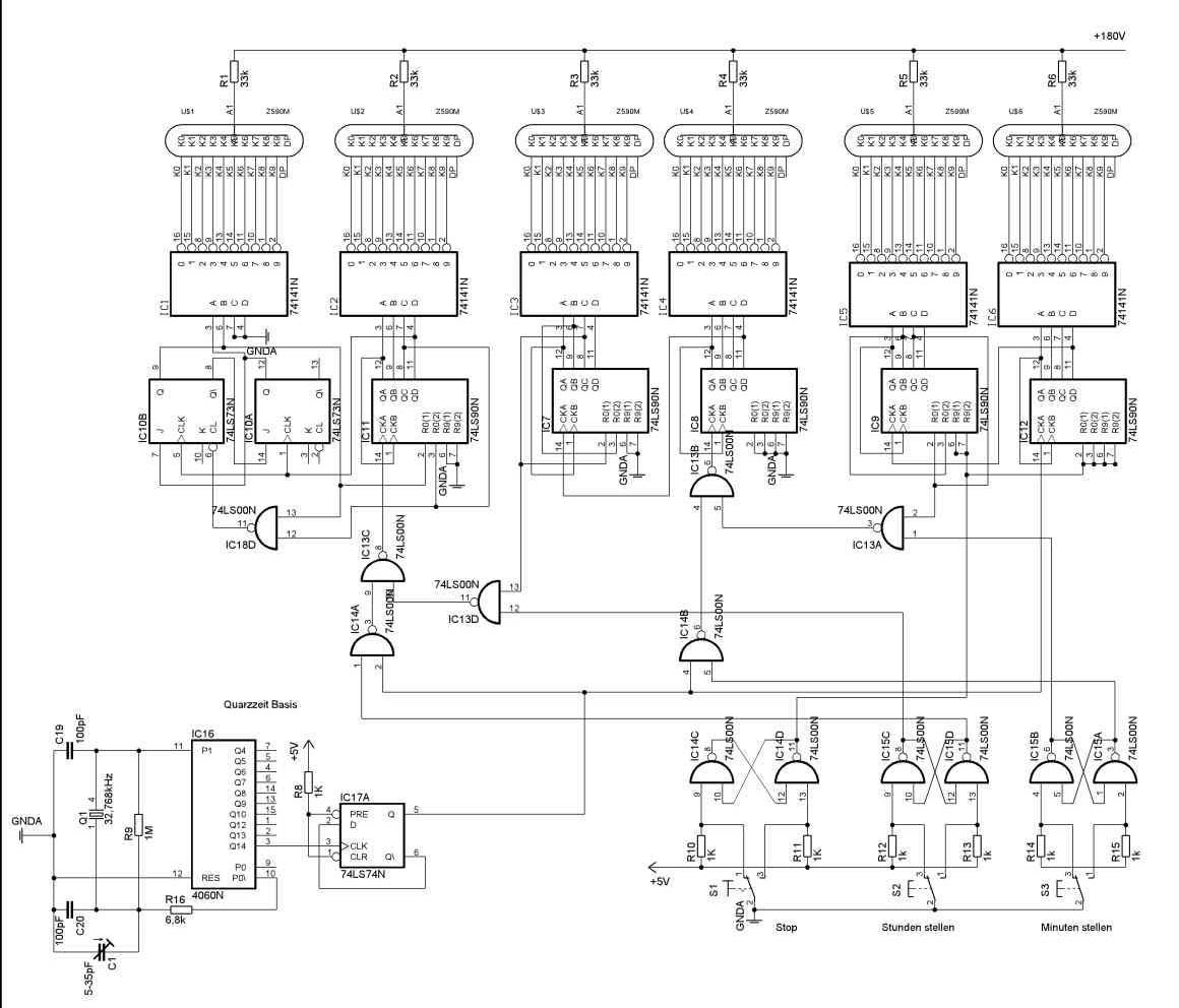

Nie mam wielkiego doświadczenia w projektowaniu cyfrowych układów
złożonych z logicznych układów scalonych - poza prostymi eksperymentami
z bramkami raczej się w to nie bawiłem, a wszystkie swoje projekty
robiłem od razu na mikrokontrolerach.
Teraz jednak przydałby mi się niezależny moduł do obsługi lamp nixie.
Idea jest taka, aby multipleksowany zespół lamp (cztery lub sześć) był
sterowany od strony katod przez jeden układ 74141.
Dałoby się zrobić to w ten sposób, żeby odbywało się to w 100%
sprzętowo, a główny MCU nie musiał się wcale przejmować przełączaniem
lamp i wystawianiem właściwej wartości na 71414? Niech jego rola
ogranicza się do przesłania (np. szeregowo) nowej wartości, gdy zachodzi
konieczność jej wyświetlenia.
Jest jakiś projekt, w którym mógłbym "podpatrzeć" takie rozwiązanie?

Ale wiesz ... najprosciej to zrobic na jakims mikrokontrolerze Smile
Osobny modul z uC, ktory zrobi wszystko co trzeba.
Jesli koniecznie chcesz sprzetowo ... w dzisiejszych czasach to raczej
jakies FPGA/CPLD ... choc szkoda, bedzie sie marnowal.
A ten "glowny MCU" ma co robic ? Bo obsluga wyswietlaczy to
skomplikowana ani obciazajaca nie jest ...

Zegarów masz jak mrówków, o co więc biega?
http://www.uploadarchief.net/files/download/nixieuhr1.jpg
http://www.circuitsonline.net/forum/view/18221/22/nixie
Na piechotą jak i z uC, jakie pan sobie życzy, zielone, czerwone
różowe:)

Chcesz zrobic, czy szukasz gotowca ? :-)
Podejrzewam ze wiele sterownikow LED by sie nadalo - zapomniec o LED,
podlaczyc do jednych wyjsc 74141, a do drugich wzmacniacze/sterowniki
kolumn.
Tylko ... czy te sterowniki jeszcze robia/sprzedaja ? Taki np MAX7219
Technicznie zadanie jest w miare trywialne - dasz np rejestry
szeregowo-rownolegly do wprowadzenia wyniku, multipleksery wybierajace
dane, dekoder lamp,
licznik liczacy kolejne lampy i generator.
Ambitniejsi moga pomyslec jak multipleksery zastapic rejestrami
szeregowymi, lub zapetlic te powyzej, zeby dane do wyswietlania sobie
krazyly w kolko.
Moglby wyjsc troche mniejszy burdel polaczen na plytce ... choc w
kwesti ilosci niezbednych tranzystorow w ukladzie scalonym czy ilosci
CLB w FPGA to juz nie dam glowy.
