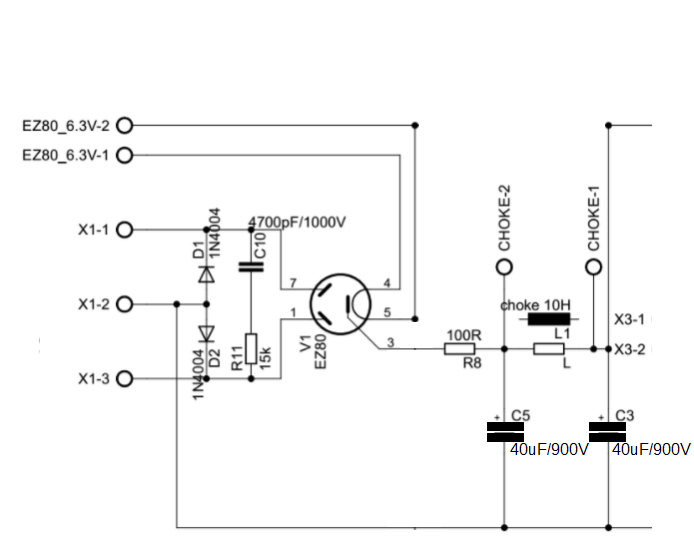

Witajcie.
Może ktoś w większym doświadczeniem mi podpowie jak były łączone
kondensatory podwójne. Gdzie były wyprowadzenia + i - .
I czy łączono minusy razem czy raczej szeregowo to znaczy + do - .
Zastanawiam się czy obudowa jest połączona pomiędzy kondensatorami.
Każda podpowiedz się przyda.
Mój kon. to 32+32uF 500/540V firma DUCATI jest prawie identyczny
z tym na zdjęciu.

Wspólny minus na obudowie.

szeregowo - +- +

Takie były potrzebne w zasilaczach urządzeń tranzystorowych, napiecie
+/- do 80[V].
https://obrazki.elektroda.pl/9344774400_1428586978.gif
i takie kondensatory:
https://obrazki.elektroda.pl/31_1158191351.jpg
Ten zaprezentowany w pytaniu, jest na napiecie powyżej 200 [V], czyli do
urządzeń lampowych.
Stosowano tam inną konfiguracje połączeń filtra.
https://0.allegroimg.com/original/0ccae4/6a760d7846f3935d7ef08c5bae80

A tu się Michaił Dmitrienko z Ałma-aty napracował.
https://wasp.kz/articles.php?article_id=754&rowstart=1

Mnie to wyglada na wspolny "-" na obudowie.

To jak laczone zalezalo mod konfigracji zasilacza. Amen.
