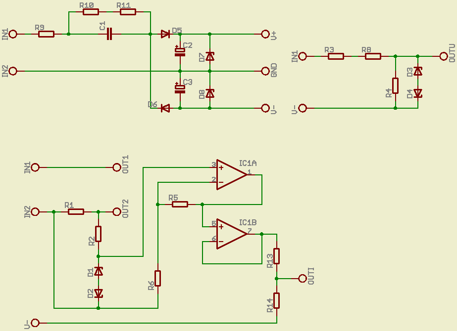

Hej,
Kiedyś na grupie przewijał się temat pomiaru mocy czynnej, pobieranej
z sieci przez komputer lub inne nieliniowe obciążenie (załóżmy że bez
PFC - niech to będzie nawet nieodfiltrowany silnik). Wniosek był taki,
że trudno będzie poradzić sobie z cos(fi) i pomiar nie będzie dokładny,
i najlepiej jest kupić LE-01 lub podobny licznik i podłączyć się do
niego.
Ostatnio znowu zastanawiałem się nad tym tematem.
Załóżmy, że próbkujemy z dużą częstotliwością (np. 10kHz, co da 200
próbek na jeden cykl 50Hz) napięcie i prąd, zapisujemy je ze znakiem,
mnożymy przez siebie i uśredniamy w czasie jednego cyklu (lub w czasie
będącym wielokrotnością długości cyklu), czyli uśredniamy ostatnie K *
200 próbek. Czy nie wyjdzie z tego właśnie moc czynna? Moc bierna po
uśrednieniu powinna zniknąć (bo prąd, który wszedł do urządzenia w jednej
fazie cyklu, wyszedł z niego w innej) i wynik powinien równać się właśnie
mocy czynnej.
Coś źle kombinuję? Coś mi umyka?

Doskonale kombinujesz, tak wlasnie nalezy to zrobic, tylko:
a) czy 10kHz wystarczy czy lepiej pare razy wiecej,
a2) co bedzie jak odbiornik bedzie mial aktywne PFC,
b) czy 12-bitowe przetworniki wystarcza, wszak chcemy zakres pomiarowy
2-3kW, a potem sie pytamy ile bierze ladowarka bez telefonu,
c) damy sobie transformatory izolujace prad i napiecie, czy zrobimy
calosc na potencjale sieci ?
d) jaki rezystor uzyjemy na bocznik, tzn jakiej dokladnosci,
e) ile to razem bedzie kosztowac i czego mozemy sie spodziewac po
mierniku za 39.90 z Lidla ?
A nawet jak na wszystko odpowiemy pozytywnie, to zostanie nam ostatnie
pytanie - czy wyniki licznika ktory zczytuje inkasent beda takie same
jak naszego cuda, jesli podlaczymy jakis bardziej ciekawy odbiornik
Smile
I dlatego wlasnie polecamy cos zblizonego do tego co nam elektrownia
dala. Ale oni ostatnio tez instaluja cyfrowe.
http://www.analog.com/en/analog-to-digital-converters/energy-measurement/products/index.html
I tam juz ceny rzedu 1-2$ za chip.
Co za czasy, zeby obudowa kosztowala wiecej od elektroniki :-)
J.

Dobrze kombinujesz, tylko próbek przydałoby się więcej.

Tak działa LE-01. Po analizie, że nie zrobię lepiej, kupiłem LE-01.
Zaleta: pomiar pokrywa się z licznikem zakładu energetycznego.
Wada (którą trudno przeskoczyć) to że wysyła impuls co 1Wh.

Robiłem 10 lat temu taki specjalny licznik energii na cs5460a. Zerknij
do dokumentacji, w niej wszystko jest opisane. Z układu można 'brać'
impulsy zliczonej energii lub czytać rejestry - Urms, Irms, moc czynną,
energię, czyli da się wyliczyć współczynnik mocy. Przetworniki o ile
dobrze pamiętam są 24-bit. Działał bardzo przyzwoicie!
Nie wiem czy wystarczy - kierowałem się zalecanym zegarem dla ADC w AVR.
Maksymalna zalecana wartość to 200kHz, a konwersja zajmuje 13 cykli, więc
mamy 15.3kHz. Dzielimy przez dwa (bo dwa kanały - napięcie i prąd) i zostaje
7.7kHz, a do tego sami wprowadzamy przesunięcie 65us, które pewnie potem
trzebaby kompensować... korci mnie do wykorzystania zewnętrznego ADC (lub
dwóch).
Tzn? Aktywne PFC wprowadza szpilki, których możemy nie wyłapać?
AVR ma 10-bitowy Smile ale skoro i tak zbieramy tyle próbek to nic nie stoi na
przeszkodzie, żeby przy okazji zrobić z nich oversampling i przy uśrednianiu
nie dzielić wartości przez ich ilość, tylko przez ilość / współczynnik.
Myślałem o potencjale sieci i zasilaczu symetrycznym. Narysowałem jak bym
to widział.
http://www.chmurka.net/r/pwrmeter.png
To trzy układy dla przejrzystości. lewy górny to zasilacz symetryczny, prawy
górny to pomiar napięcia a dolny to pomiar prądu.
IN1 i IN2 to wejście sieci, OUT1 i OUT2 wyjście do obciążenia, a OUTU i OUTI
wyjście do ADC zasilanego niesymetrycznie (jego masa na poziomie V-). Dzielniki
R3+R8,R4 i R13,R14 obliczę tak, żeby dla 0V (lub 0A) było na wyjściach 1/2 Uref
wybranego ADC (miał być AVR, ale teraz się waham).
Jakiej uda się zdobyć w rozsądnej cenie. Wartość mniejsza niż większa. Mniejsze
straty = mniejsze grzanie się = większa dokładność.

Do tego dążę, żeby takie były Smile Zresztą oprócz mocy czynnej chciałbym też
mierzyć moc bierną, obliczać moc pozorną i na tej podstawie współczynnik
mocy (dobrze rozumiem że cos(fi) to to samo co moc czynna / moc pozorna?).
Teraz jeszcze jedno pytanie mi się nasunęło - czy żeby obliczyć moc bierną,
wystarczy podzielić sumę iloczynów U*I z ujemnymi wartościami przez ogólną
liczbę próbek? Nie trzeba tego potem mnożyć przez 2? Idealne obciążenie
reaktancyjne, które pobierze X mocy, odda też X - czy wtedy moc bierna
to X, czy 2X (bo była przesłana w obie strony)?

W dniu 2012-04-21 22:52, Adam Wysocki pisze:
Quote:
to widział.
Do bani pomysł. Chyba że słaba dynamika i 5% dokładność wystarczy. Użyj
układu pokroju CS5460 (odpisałem w tym wątku). W środku ma wszystko
zrobione jak należy, aby dobrze pomierzyć energię, moc i pozostałe.
Brnięcie w AVRa i jego wewnętrzny przetwornik to strata czasu, podobnie
jak dopinanie 'jakiegoś' zewnętrznego.
Michał
