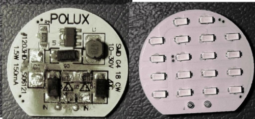

W pewnym miejscu mam oświetlenie halogenowe G4. Halogenki dość często padały
( 1/ pół roku).
Postanowiłem kupić zamiennik LED w postaci płytki z 18 didami firmy POLUX.
Na płytce oprócz LED jest driver CL6807 i prostownik z diod ... SS14,
kondensator SMD.
Postanowiłem spróbować , cena 35 zł sztuka.
Światło ... da się wytrzymać.
Gdyby nie to, że po miesiącu świecidło szlak trafił .
Wyjąłem ... miernik do łapy i patrzę , a tu :
kondensator - spalony,
prostownik - spalony,
Po usunięciu zgliszcz diody zaświeciły z zasilacza , ale 6807 padnięty.
No i tak sobie myslę ... chyba znowu kupię paczkę halogenków .... chińskich.

kk
Guest
Sat Nov 09, 2013 8:29 am
Quote:
dasz linka jak wygląda?
Po usunięciu zgliszcz :
(Złącze samo wypadło w trakcie ostatnich sekund pracy)
http://images61.fotosik.pl/359/9001374cd557c737med.jpg
http://www.fotosik.pl/pokaz_obrazek/9001374cd557c737.html
