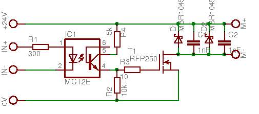

Hej!
Projektuję PWM-owy sterownik silnika 24V 300W i w związku z tym kilka
pytań:
1. Jaka częstotliwość PWMa? Są jakieś wzory na najbardziej optymalną? Jeżeli
nie, to chociaż rząd wielkości - 30Hz czy 30kHz?
2. Zabezpieczenie mosfeta wyjściowego. Na razie są dwie diody Shottky'ego
MBR1045 (45V 10A) i dwa kondensatory ceramiczne 1nF 250V, będzie potrzebne
coś więcej? Słyszałem o dławikach szeregowo z silnikiem, to ma sens? Jeżeli
tak, to jak go policzyć?
3. Czy przy Ugs=16V (tyle wyjdzie z obecnego schematu) IRFP250 się nasyci?
Nie mogłem tego znaleźć w datasheecie...
Schemat wygląda tak: http://www.chmurka.net/r/bikepwr.png

Dnia 2008-05-22 00:30, Użytkownik Adam Wysocki napisał :
bez urazy proszę, ale to jest całkiem do niczego.
Poczytaj najpierw trochę o sterowaniu MOSFET-ów (po co i dlaczego
stosuje się specjalizowane drivery).
Pozdr.
Michał

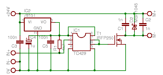

Leszek <spam@spam.pl> wrote:
ten driver to coś chyba twój patent? Nie będzie to działało dobrze
Wstaw np TL250 albo HCNW3120 obojętnie jaki driver ale
nie transoptor
Dzięki za odpowiedzi, poprawiłem Smile Zrobiłem na TC429:
http://www.chmurka.net/r/bikepwr2.png
Tak ma szanse działać?
