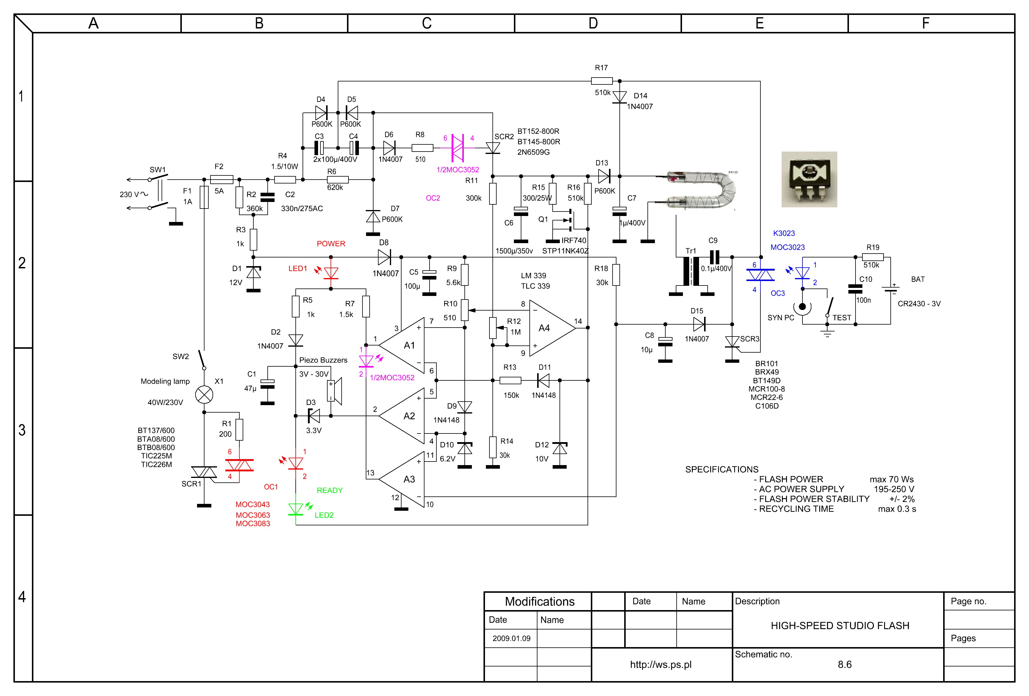

Dzień dobry, podpowiedzcie proszę co robię źle. Taki kawałek schematu:
Arduino 220 MOC3020X
pin8 ------
o--------| |--------[1 4]------o
------ ----[2 ] > lampa błyskowa
| [ 6]------o
I taki kawałek kodu:
#define flsashPin 8
int impuls = 5;
setup() {
pinMode(flashPin, OUTPUT);
digitalWrite(flashPin, LOW);
loop()
Serial.print("flashPin status: ");
Serial.println(digitalRead(flashPin));
digitalWrite(flashPin, HIGH);
delay(impuls);
Serial.print() pokazuje kolejno - 0, 1, 0, czyli tak jak być powinno,
ale flash się nie wyzwala. Sprawdzane na dwóch różnych lampach z
napięciem na stopce ok 12V i ok 22V.
Także wydłużenie czasu trwania impulsu (nawet do kilku sekund) nic nie
zmienia - flash nie reaguje.
Poza tym obie lampy działają prawidłowo.
P.S. Na wszelki wypadek, jakby się rozsypał ascii-artowy schemacik:
Arduino pin 8 połączony przez rezystor 220 omów do nóżki 1 układu
MOC3020X. Nóżka 2 połączona do masy. Stopka lampy podłączona
bezpośrednio do wyjść 4 i 6 układy MOC3020X.
P.S.2 Zastosowanie innych optotriaków, sugerowanych w innym wątku, nic
nie zmienia - lampa się nie wyzwala.
Z góry dziękuję za sugestie.
Michał

https://www.xenonflashtubes.com/img/cms/xenon-flashtube-principle.gif
Na Ct musi zgromadzić się wystarczający ładunek żeby
dać prund na transformator, ot co.
No tak, ale przy wypełnieniu 50% raz Ct jest ładowany, a raz rozładowywany
i niekoniecznie musi zgromadzić minimalny ładunek. Daj wypełnienie 1%.
Tam na Ct musi być ze 200V.
Quote:
MOC3020X.
Bardzo ryzykowne rozwiązanie, nigdzie takiego nie ma, co może oznaczać jedno, taki optortiak zbyt wolno rozładuje kondensator Ct, albo zwyczajnie padnie.
W rozwiązaniach zwykłych masz Ct podłączony bezpośrednio do stopki
lampy gdzie aparat zwykłymi blaszkami go zwiera z masa, w rozwiązaniach profesjonalnych masz optotriak który steruje tyrystorem:
https://obrazki.elektroda.pl/70_1231575984.jpg
Napięcie jakie wskaże miernik zależy od wartości R1 na schemacie który
wrzuciłem i od rezystancji wewnętrznej twojego miernika.
Po ludzku - twój pomiar jest źle wykonany, tam jest 350-450V
a nie 22V, przy 22V nie było by szans na wyzwolenie błysku.
Ten schemat to tylko pokazuje zasadę działania, taki układ, z tym że
uzupełniony prostownikiem, był w starych lampach zasilanych bezpośrednio
z sieci. I w takich lampach rzeczywiście napięcie na stopce mogło sięgać
nawet 400V.
Od wielu lat (a mam do czynienia z różnymi lampami niemal 40 lat) takich
rozwiązań się raczej nie stosuje - układ wyzwalania jest
niskonapięciowy, zresztą z danych producentów aparatów wynika, że chyba
żaden współczesny aparat nie może być używany ze starymi lampami z
wysokim napięciem na stopce. cały rozumek by się takiej kamerze usmażył...
Quote:
MOC3020X.
może ryzykowne, dlatego na wszelki wypadek zastosowałem optotriak - żeby
oddzielić układ sterujący od wykonawczego.
Jak pisałem wyżej - już od dawna nie stosuje się takich rozwiązań.
