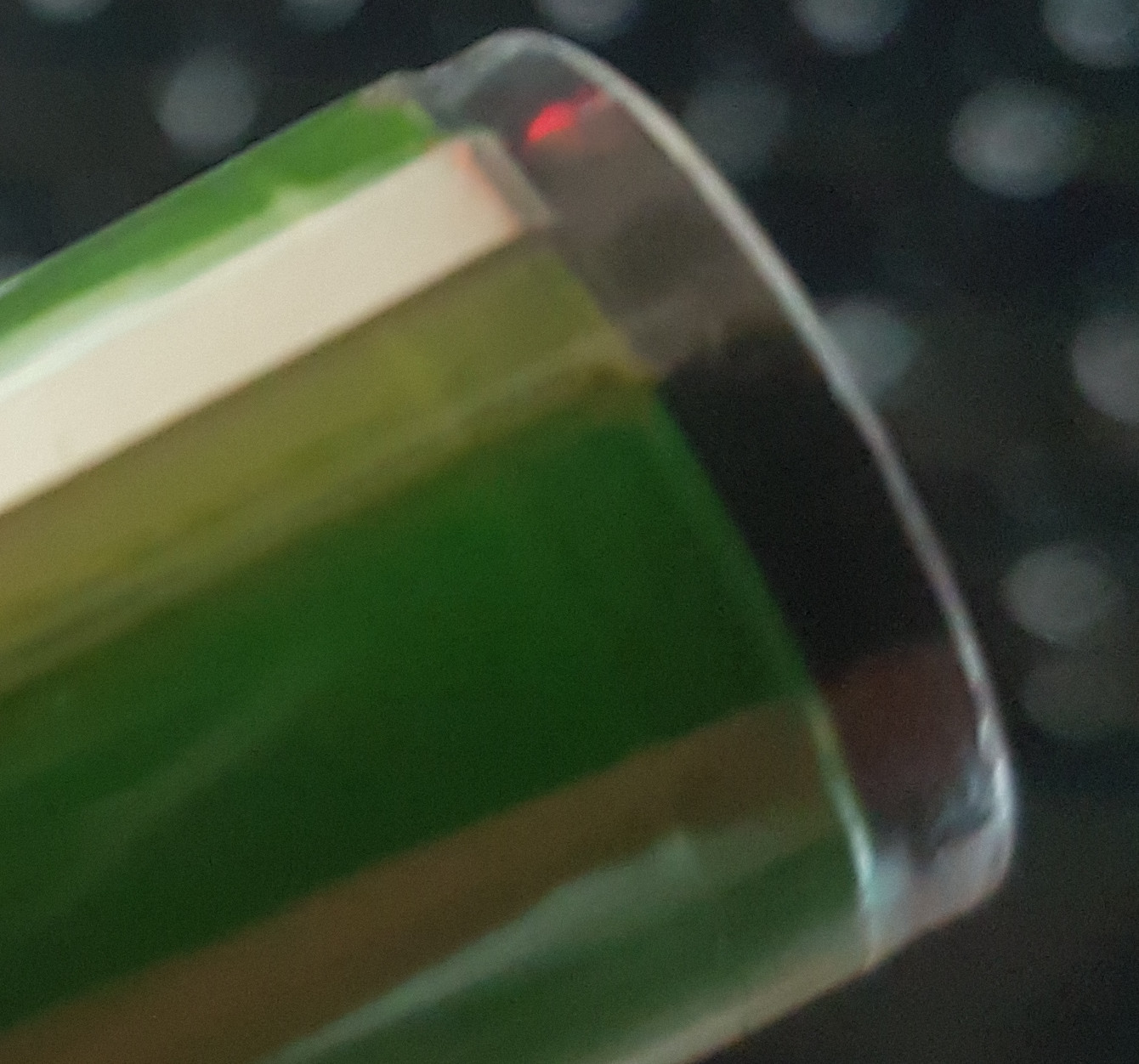

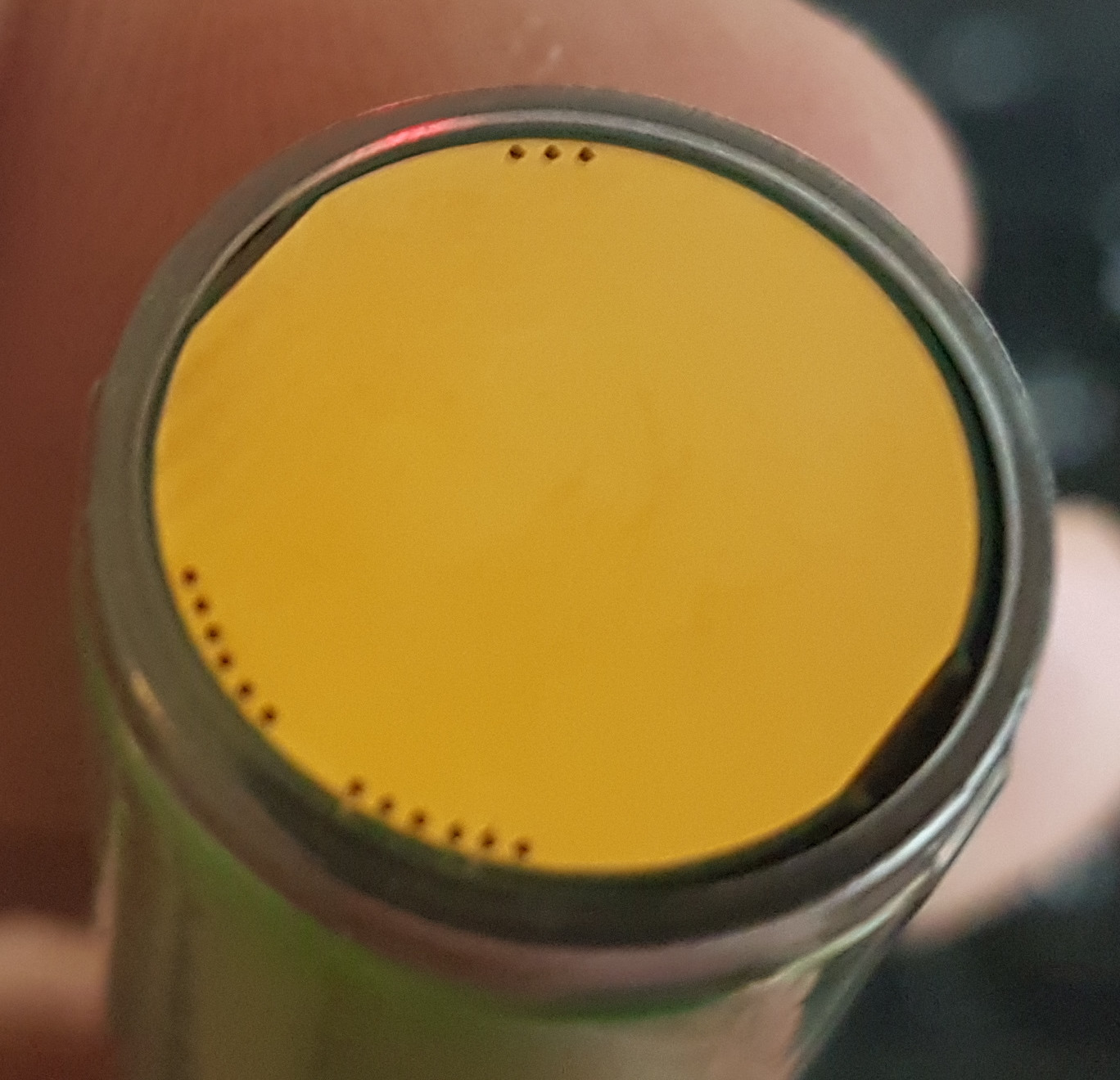

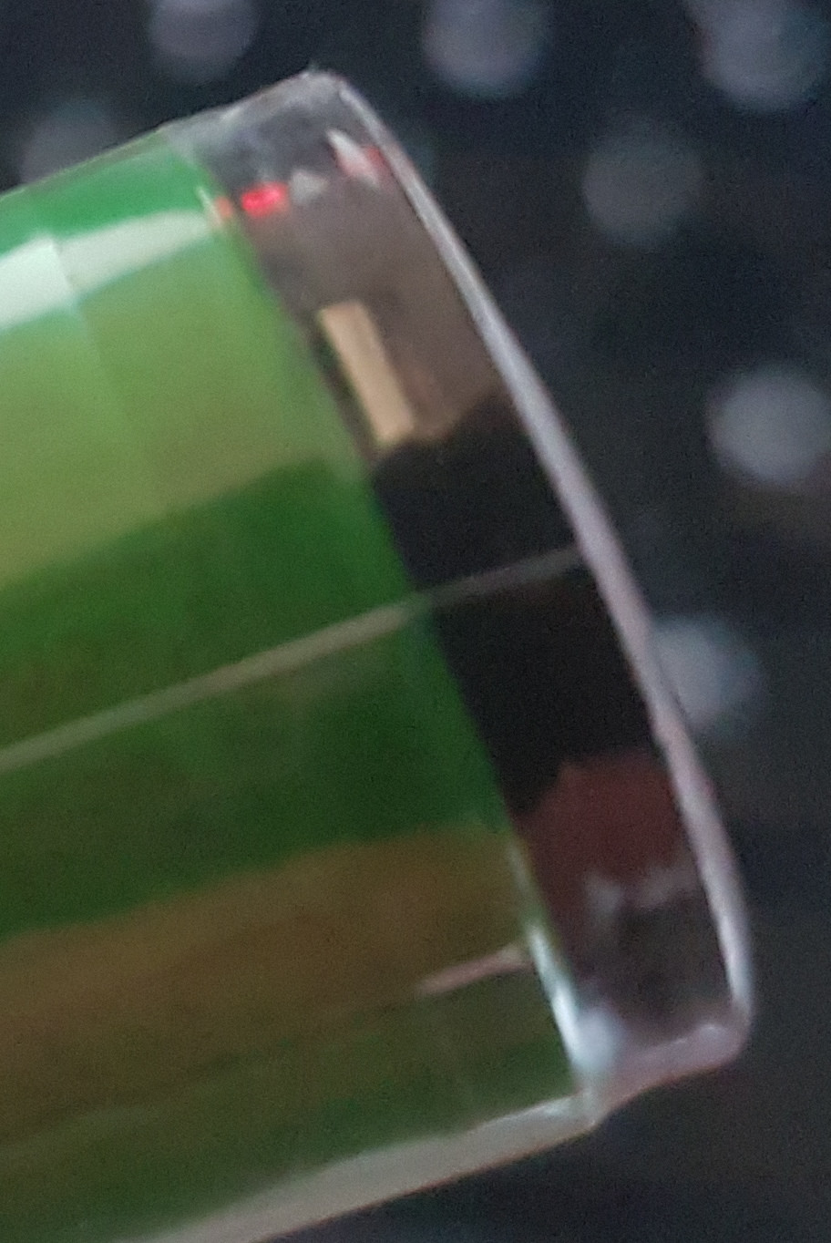

A moze nawet nie musial, bo czy przypadkiem niezabezpieczone 18650 nie
powinny byc sprzedawane w Europie ?
Czy powinny, to nie wiem, ale na Allegro jest ich pełno. Te, które kupiłem
teraz (z zabezpieczeniem) mają ewidentnie inny minus niż te bez
zabezpieczenia -- pozłacane PCB, widać przelotki i taśmy łączące z
ogniwem, ogólnie widać, że to jest dołożone.
http://www.chmurka.net/r/usenet/18650-pcb-1.jpg
http://www.chmurka.net/r/usenet/18650-pcb-2.jpg
http://www.chmurka.net/r/usenet/18650-pcb-3.jpg
Jakość jest jaka jest, ale widać.
