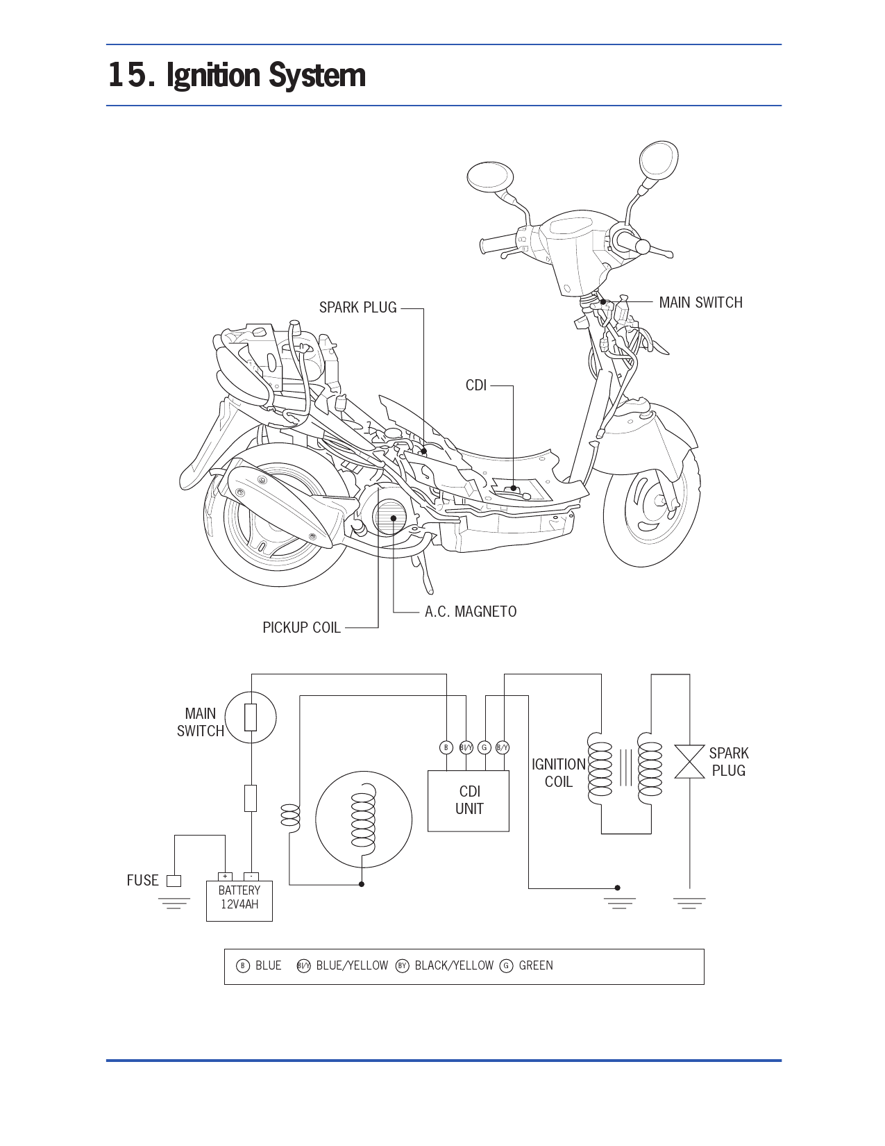

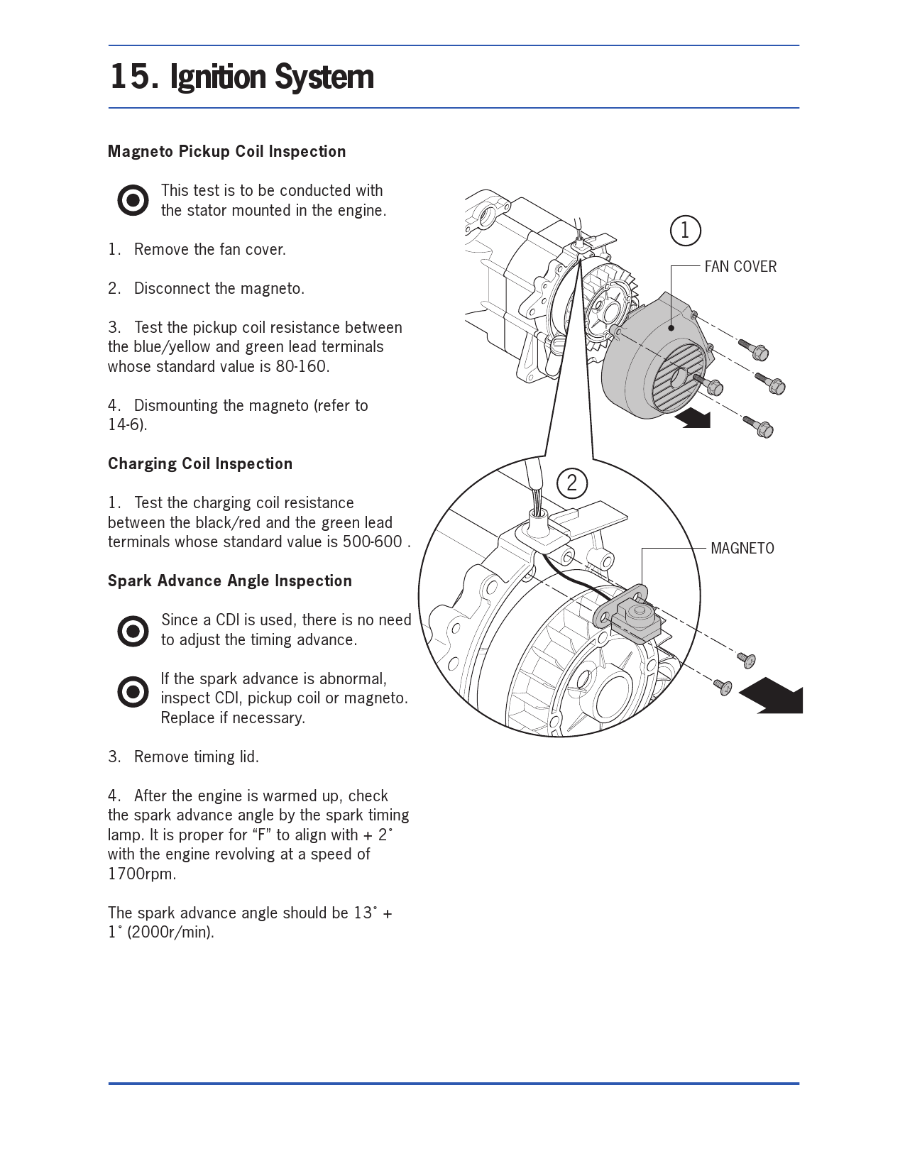

http://www.chmurka.net/r/cdi63.png
http://www.chmurka.net/r/cdi68.png
Podpiąłem się do "pickup coil", na pierwszym obrazku między BI/Y a B
(nie jest zaznaczone, że jest połączona z masą, ale z drugiego obrazka
to wynika - przewód zielony jest stosowany do masy).

Podpiąłem się do "pickup coil", na pierwszym obrazku między BI/Y a G

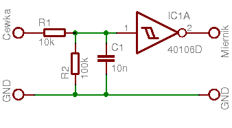

Na razie po analizie obwodu wejściowego CDI narysowałem:
http://www.chmurka.net/r/igni.png
Nie sprawdzałem jeszcze, ale wstępnie - ma szansę działać?

Chyba trochę za bardzo kolega kombinuje - postaram się wieczorem zobaczyć i
podesłać, jak to zrobiłem w przypadku swojego obrotomierza do skutera. ZTCP
szeregowy rezystor kilkaset kohm, jakaś Zenerka i chyba wszystko... Już
jeden "zwój" na kablu WN dawał dobre odczyty.
Marcin Stanisz
