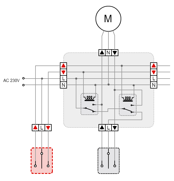

Czesc,
Prosze o podpowiedz, jak najlepiej z sieci 230VAC sterowac przekaznikami z cewka 12v?
Chce zrobic proste sterowanie roletami.
Mniej wiecej cos takiego:
http://goo.gl/XRzm8
http://goo.gl/AqTeg
Juz prawie kupowalem przekazniki z cewka 230v ale pomyslalem, ze skoro takie same z cewka 12v kosztuja 4 razy mniej to moze warto sie nad tym zastanowic. Co myslicie? Da sie jakos zastapic te przekazniki na takie z cewka 12V?
PZDR
Shaman

Dnia Fri, 13 Apr 2012 03:52:17 -0700 (PDT), shamanek@gmail.com napisał(a):
Da się ale będziesz musiał zrobić/kupić zasilacz 12V. Który oczywiście
będzie cały czas podłączony i będzie zżerał energię. Za parę lat ci się
wyrównaja koszty
Jacek

Uzytkownik <shamanek@gmail.com> napisal w wiadomosci
news:10920758.1440.1334314337671.JavaMail.geo-discussion-forums@vbgx21...
Quote:
Czesc,
cewka 12V?
Wszystko sie da. Napiecia sterujace typu 12V, 24V sa w automatyce bardzo
popularne.
Jak zrobisz sobie linie sterujace na nap. 12V, czy 24V to takie bedziesz
mial.
Mozna i sie w mikrokontrolery bawic i wtedy uzyskujesz potencjalna mozliwosc
wielu ciekawych funkcji
np. samoczynne opuszczanie rolet po zmroku, czy mozliwosc sterowania
pilotem.
Robert_J
Musiałbyś do każdego przekaźnikiem dodać zasilacz 12V transformatorowy (może być
niestabilizowany, tylko trafo i prostownik) albo beztransformatorowy, np któryś
ze strony:
http://elportal.pl/pdf/k04/57_13.pdf
i dobrać kondensator Cx z tabelki tam zamieszczonej na nominalny prąd
przekaźnika.
Wykonanie bezpieczne, nie grożące porażeniem 230V nie będzie łatwe.
Pewno da się zrobić ale razem będzie znacznie drożej od przekaźnika na 230V AC.

W poprzednim liście zakładałem, że schematy okablowania z obu linków nie ulegną
zmianie i dlatego proponowałem oddzielne zasilacze dla każdego przekaźnika.
Można zastosować jeden zasilacz ale wymagałoby to zmiany okablowania -
oddzielenie dodatkowych szyn 12V od szyn 230V - komplikacja w okablowaniu.

Użytkownik "Jacek Maciejewski" <jacmac@go2.pl> napisał w wiadomości
news:o3sth2rlne7y$.vnv330jgbrgu.dlg@40tude.net...
wyrównaja koszty
A to już akurat zależy od tego po której stronie będą wyłączniki. Równie
dobrze trafo można dać przy samym przekaźniku. Ale pewnie i tak zakup trafo
(lub nawet dwa) + dwa przekaźniki 12V wyjdzie drożej niż przekaźniki na
230V. Tylko jak całość ma być sterowana z 230V to po co w ogóle te
przekaźniki?
